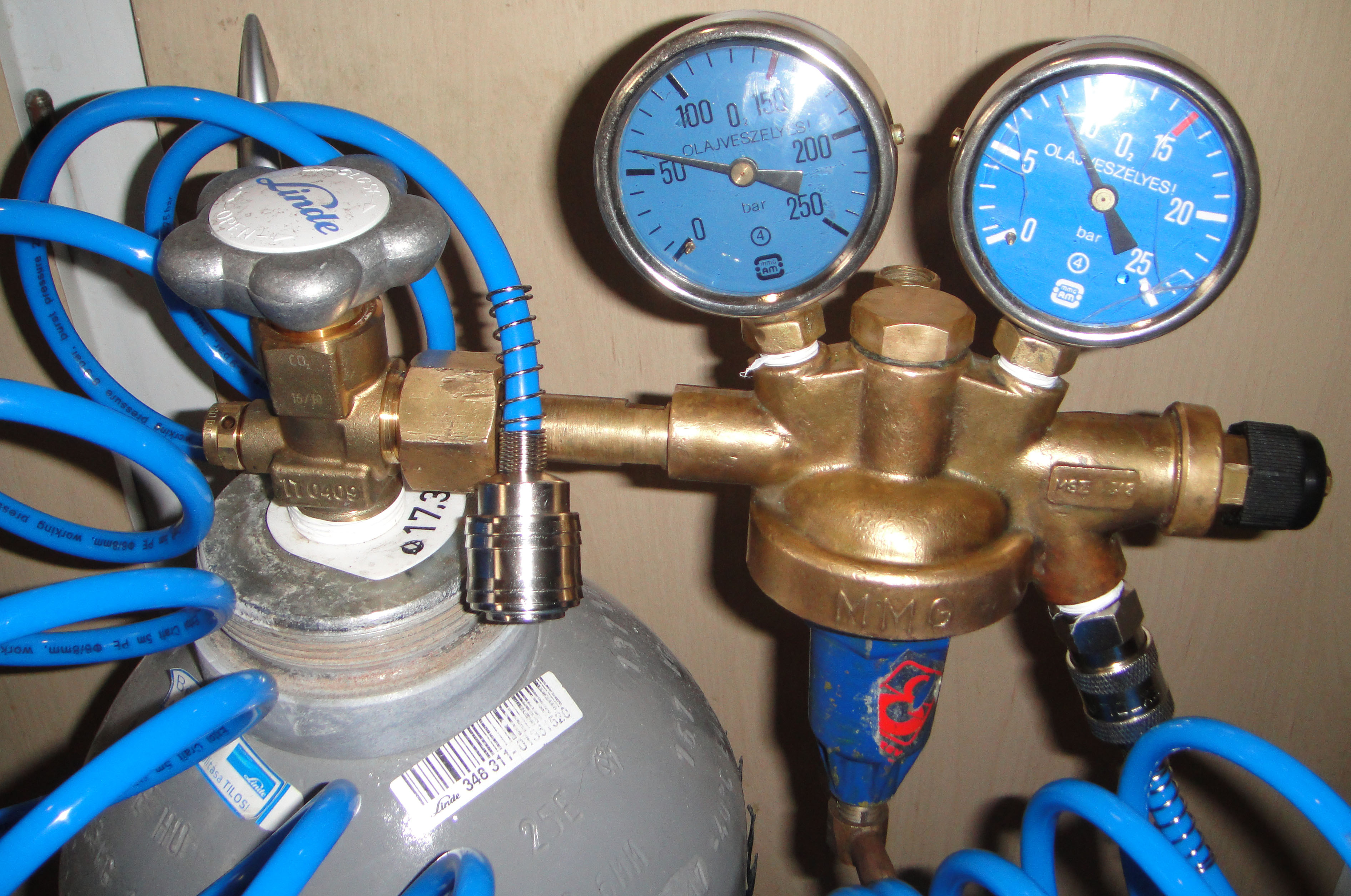

10Kg törpe palack biogon c.tele palack 17000.- nyomáscsökkentő 3000.- csövek, csatlakozók 3000.-

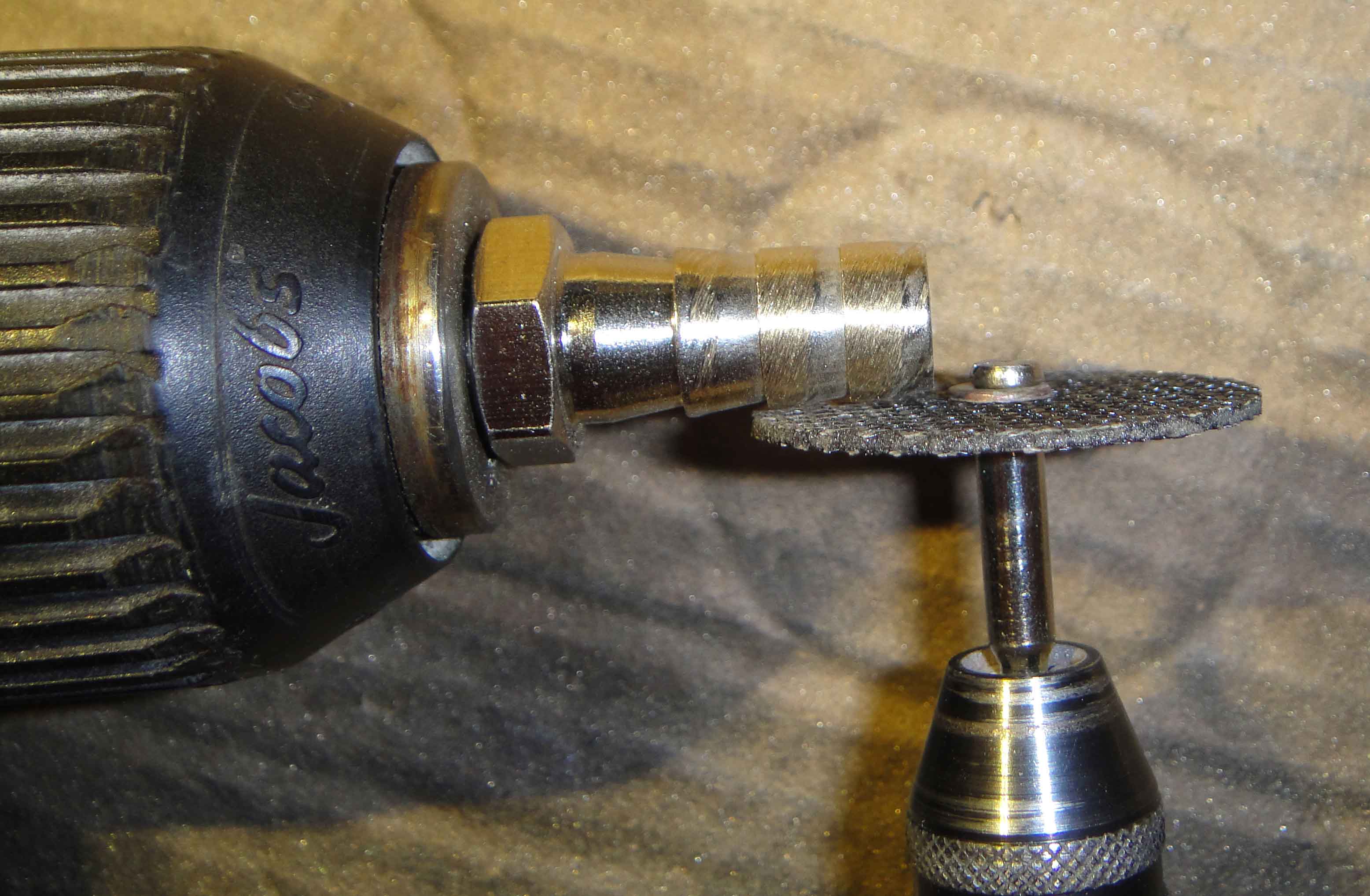

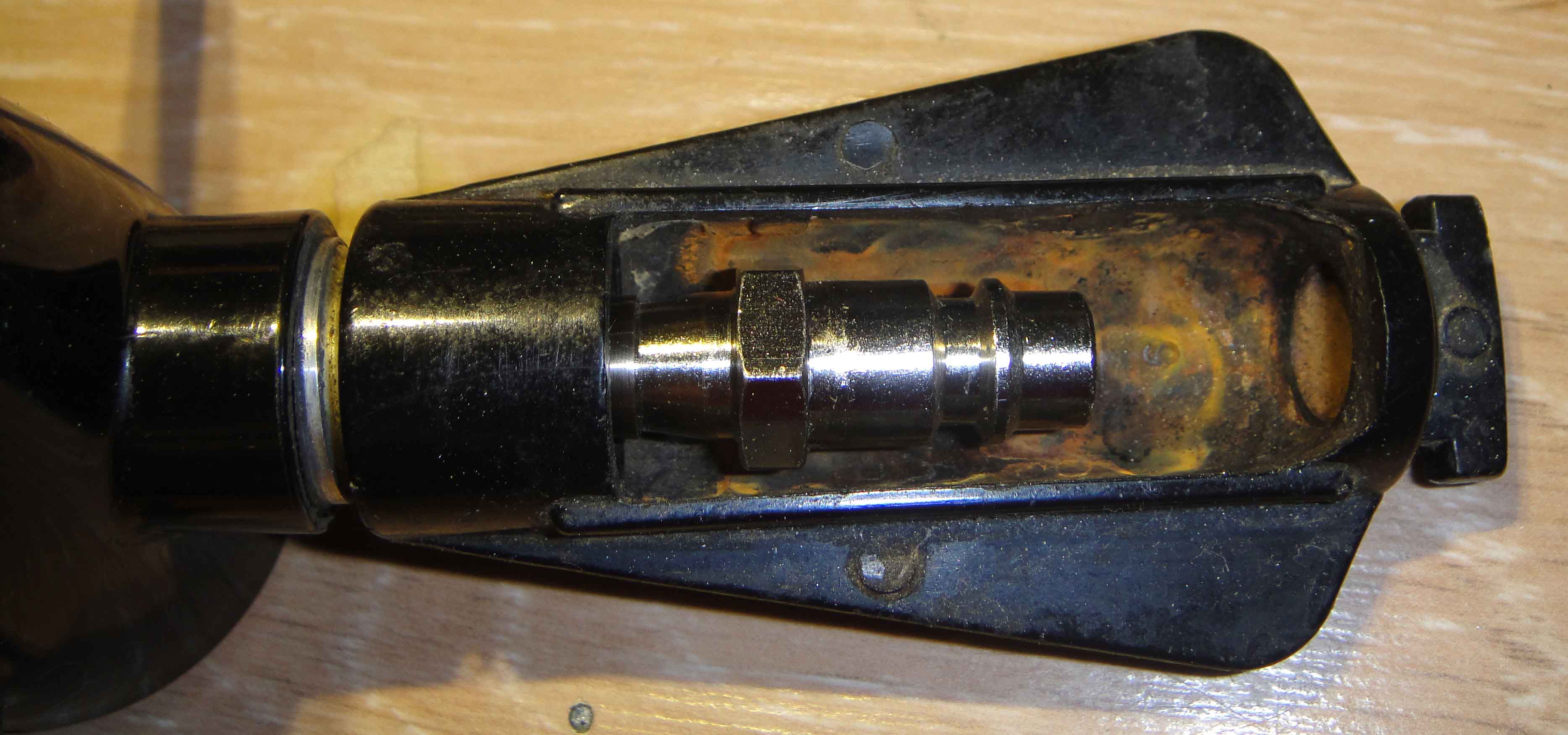

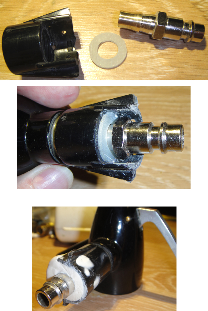

Még a töltőcsonk rögzítését kell kitalálni. Nem vagyok menetszekértő, de ha tudnék szerezni a patrontartó menetével egyező réz hollandit ráforrasztanám a csonkot, vagy beragasztom a műanyag tekerőbe és a felesleges műanyagot levágom. (Úgyis egyszer kell betekerni )
Még töltök képeket magyarázattal.

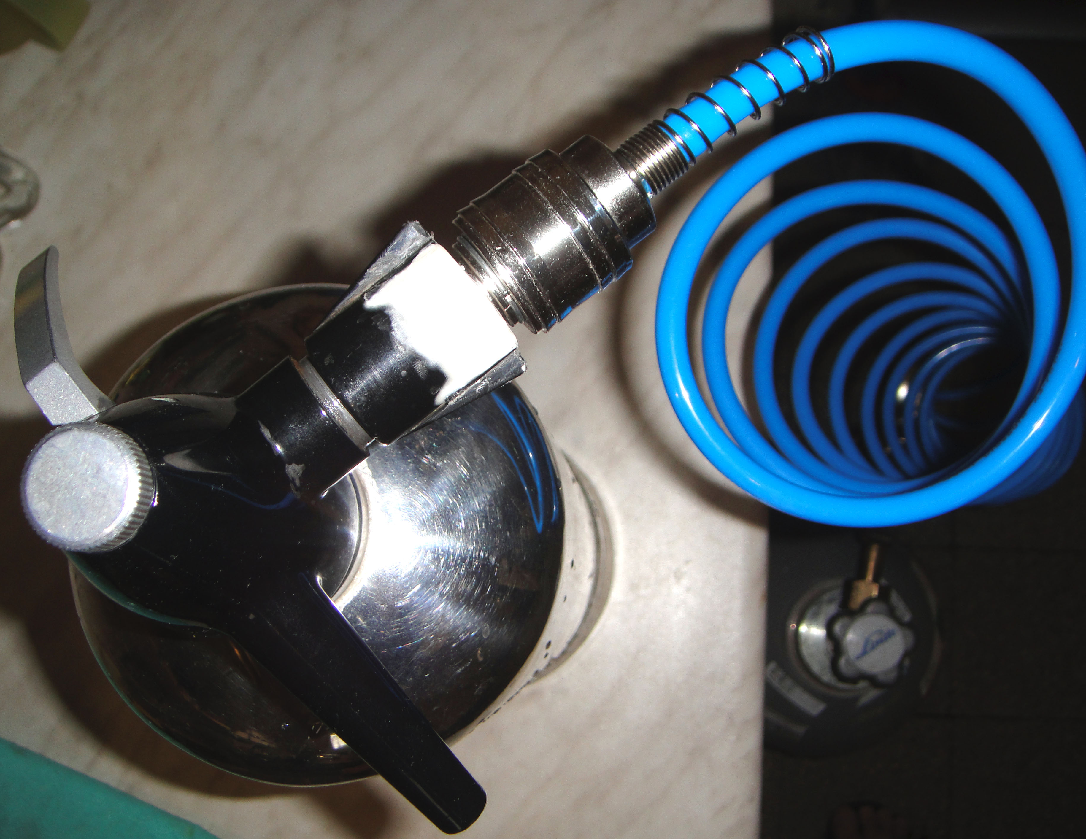

Elkészült az első bubisviz!
Volt egy kis szívás a reduktorral, (Hulladékként vettem) de takarítás, foltos számlap csere, plexi polírozás és mint új működik.
A nagyobb gond a kivetető menettel volt.

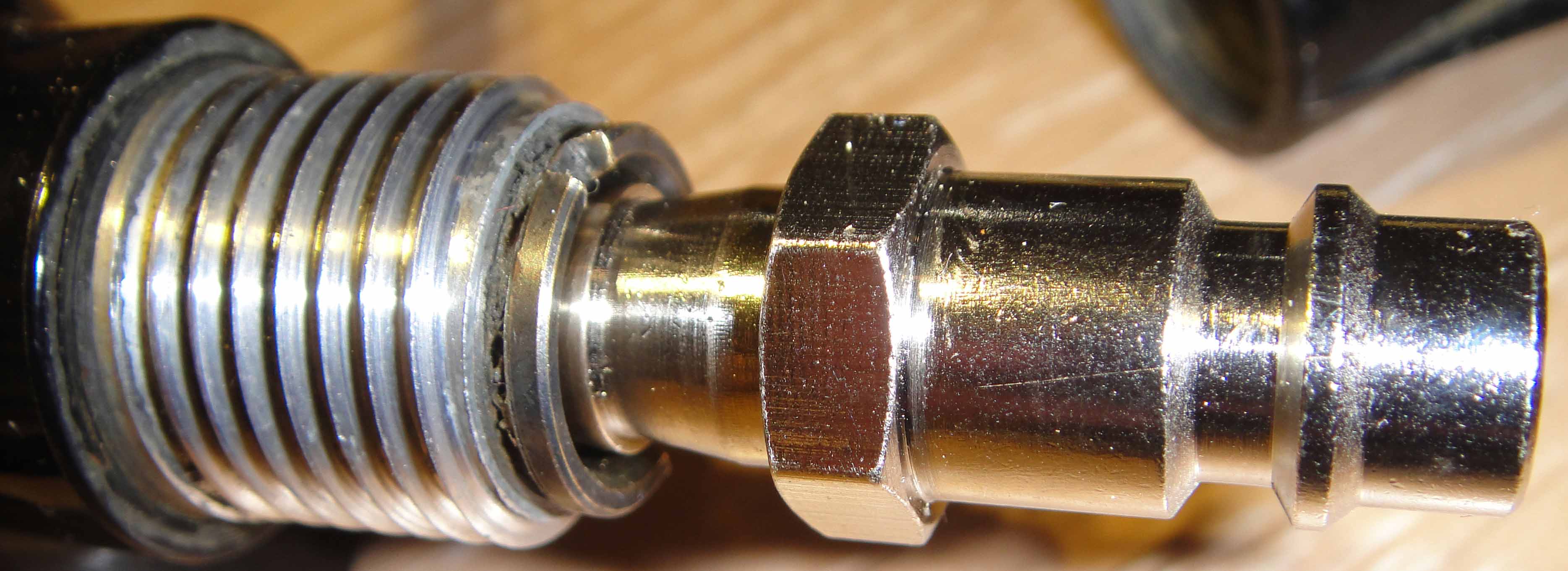

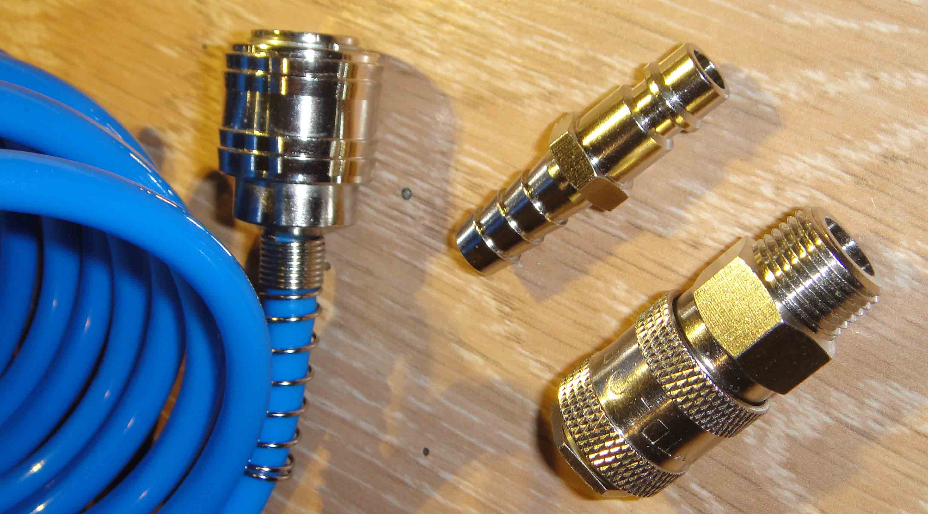

A reduktoron 3/8" a menet de gázmenet a gyorscsatlakozón 3/8" de vizes, menet, az előző 15.2 mm az utóbbi 16,6 mm.
Kis segítséggel kapott vizes 3/8" menetet.

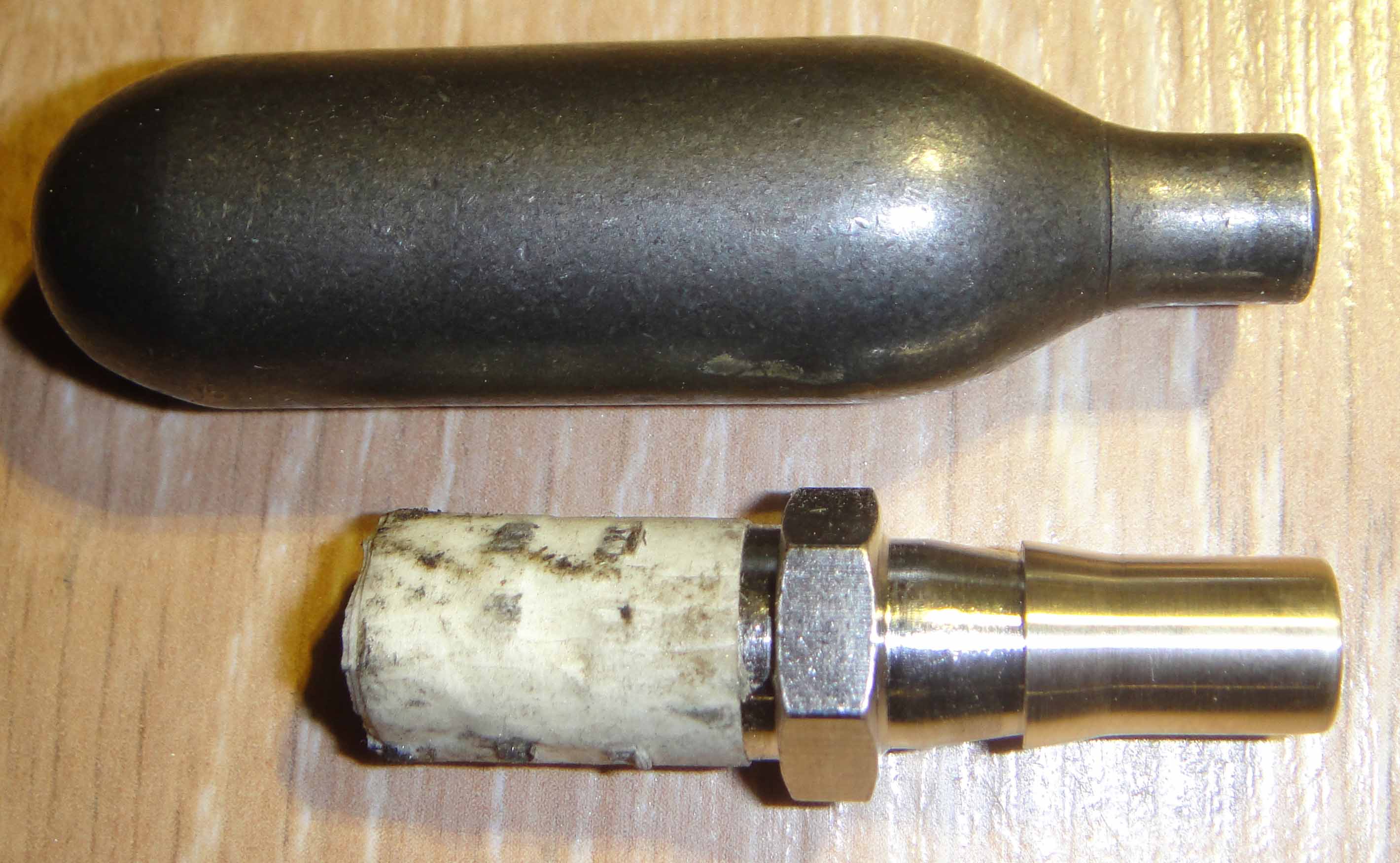

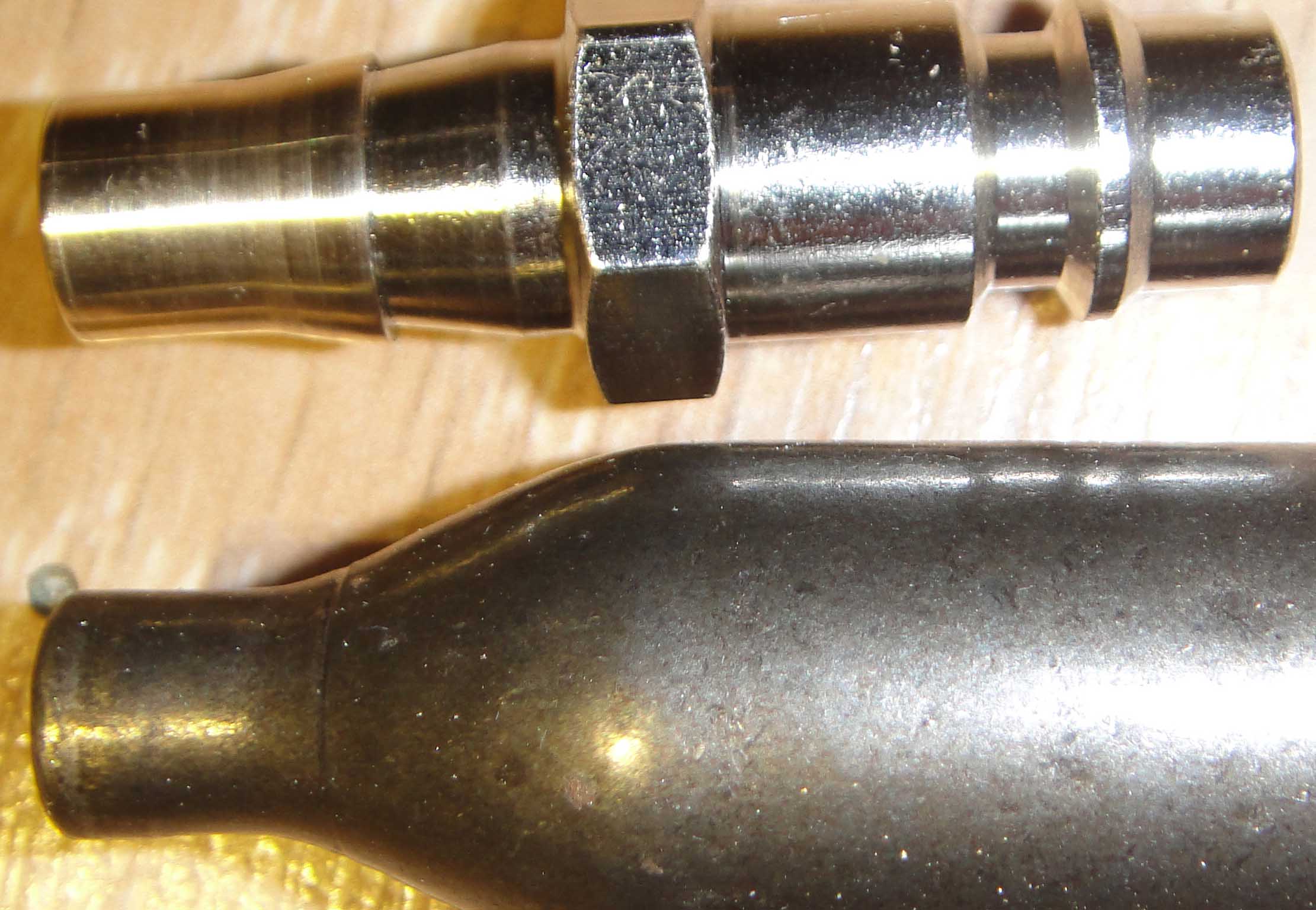

A patrontartóba valamilyen japán gyurma ragasztóval lett beragasztva a csatlakozó.
A szifonfejben lévő kiszúrótüskén nem módosítottam minden maradt eredeti változatban. A tüskén lévő lyukat gondoltam megnagyobbítani, mivel nyomáscsökkentőként is funkcionál (a patronban kb. 60 bar nyomás van) de szépen működik módosítás nélkül .
Elsőre 8 bar nyomásra állítottam a reduktort, rácsatlakoztattam a szifonra szépen gurgulázik bele a gáz. Mikir csendesedett megráztam a szifont, újra gurgulázik, ezt 4x megismételve szépen elcsendesedett a nyomás kiegyenlítődött. csatlakozó lepattint, kész a szóda!

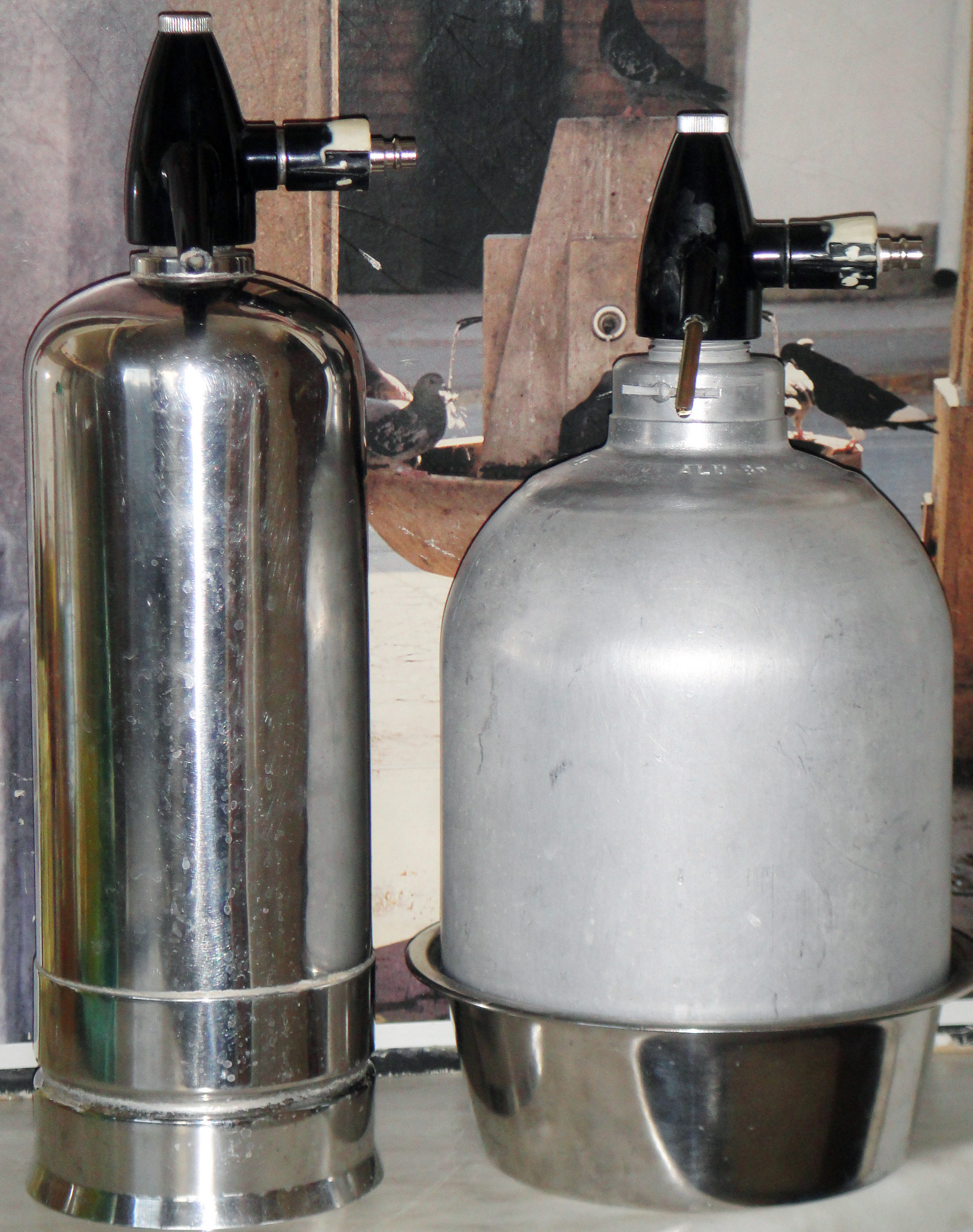

Íme a szódagyár palackjai, 3 és 5 literes

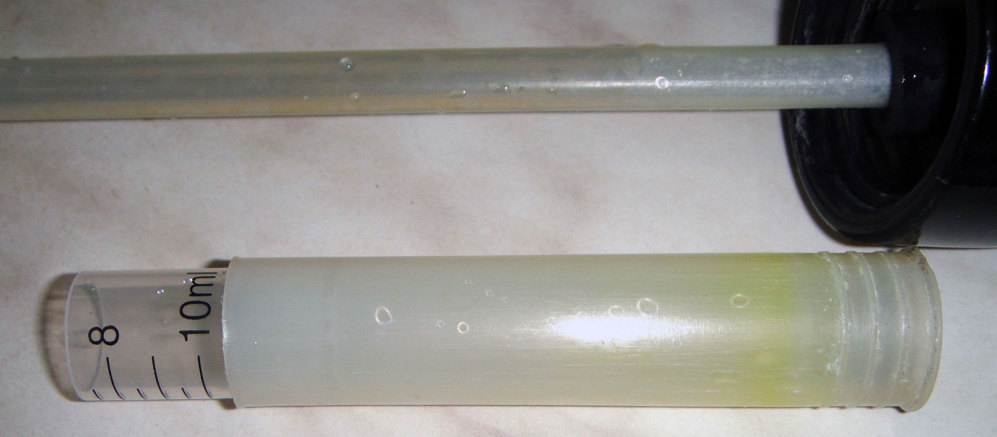

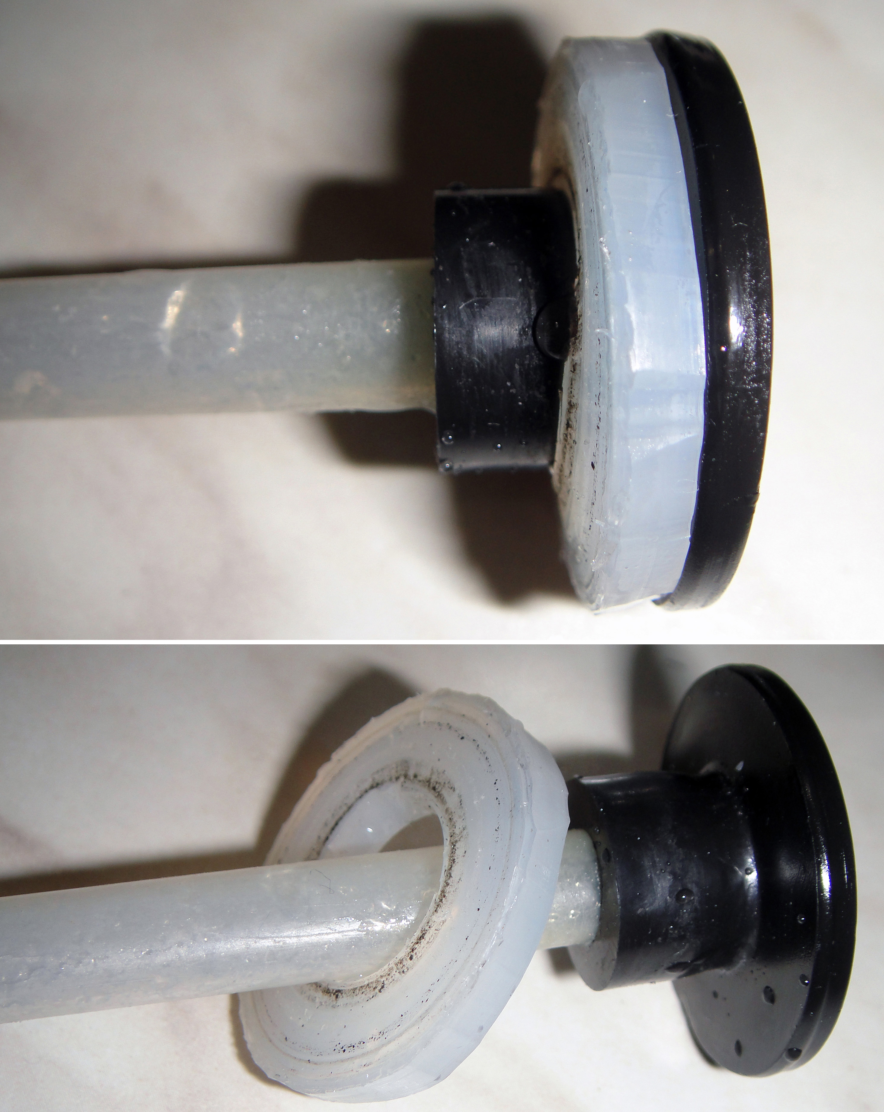

A maradék patronokkal próbálva a 3. betekerése után kinyitotta a szelepet és fél liter vizet kinyomott spontán. Lemérve a beleférő vizet pontosan 5 litert tett ki (a 3 literes szifonomba 2,75L víz fér) . Sajna nem találtm hosszabb nívócsövet. Ezért egy fecskendőt találtam némi keresgélés után. Az ebből levágott darab pont beszorul a nívőcsőbe és még állítgatni is tudom. Most 4.6L víz felett marad elég hely a gáznak.
