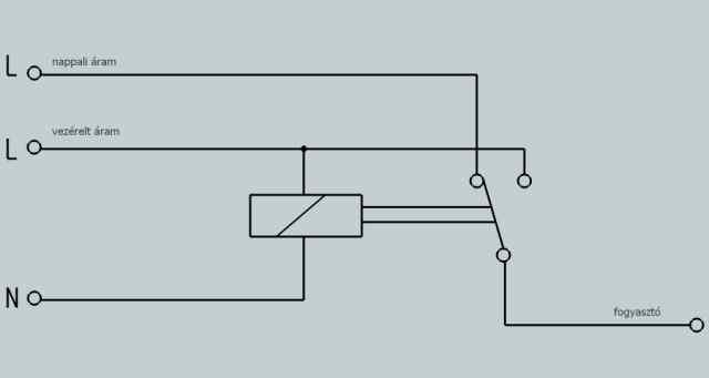

Még egy adalék, ami azért napközben eszembe jutott. Egy helyen alakítottam már ki ilyet, elvileg bevált. És talán egy programozható kapcsolós óránál olcsóbban kivitelezhető. Az áramkört a kétsarkú leválasztó kapcsoló előtt kell és célszerű kialakítani, mivel így a jövőben is biztosított annak elektromos szempontból való leválasztása. Mint a rajzból is látható, ha megjelenik a vezérelt ("éjszakai") áram, a boiler erről kap táplálást. A nulla vezetőt külön átkapcsolni megszakítani nem szükséges, ha az előbbi feltételt betartottuk. Viszont így 24 órás szinten biztosítható a melegvíz ellátás, esetleg 2-3 hónap alatt belőhető, mennyivel emelte meg az átlagos nappali fogyasztást, és mennyire kifizetődő az üzemeltetése. Hangsúlyozva, hogy teljesen egyén és felhasználás szinten eltérők lehetnek a tapasztalatok.

De a lényeg az lenne,hogy ne kapcsoljon be folyamatosan.Ezt a rajzot elnézve,viszont 24 órában kapja az áramot.Így sok lenne a számla,mert állandóan bekapcsolna,ha hűl a víz.
A bekötésünk úgy van megoldva,hogy van ugye a plombált rész ahol a főkapcsoló és a hangfrekis cucc van,onnan megy az egész egy dupla kismegszakítóba,majd a házon belül egy konnektorban végződik.A vezérelttől nem messze van a nappali konnektor,arra gondoltam,hogy abból viszem át az időkapcsolón keresztül a delejt.Bár láttam sínre szerelhető változatot is,az viszont a kinti dobozból adhatná a jelet.Ezt még majd kitalálom.Igazság szerint az időkapcsolós konnektor a legolcsóbb,olyat már egy ezresért dobálnak.Tuti,hogy made in china :D

A kapcsolás normál áramkörét kiegészíteném egy időkapcsolóval és akkor már minden feltételnek eleget tesz. Tehát ha kap áramot a vezérelt áramkör, a relé behúz és a vezérelt áramkörről fűti a bojlert, így teljes egészében kihasználja a vezérelt - olcsóbb - áramot. Nyugalmi állapotban - amikor nem kap a vezérelt körről áramot - a normál áramkörre kapcsolódik, ahol a kapcsolóóra szerint tudna csak fűteni, amit viszont te állítasz be.
