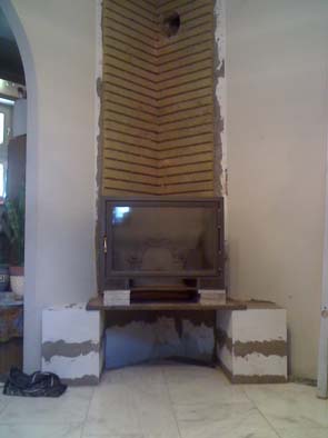

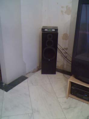

Sziasztok! Elkezdtem a kandallót csinálgatni. Az elsô képen a tapéta leszaggatása, és egy lap felbontása látható.

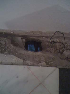

Itt már áttörtem a padlót, és nézelôdtem a pincében, de a 6db csônek ez kicsi ezért bôvíteni kellett. Ez a mûvelet már nem sikerült túl jól, mert egyszer csak spriccelt a viz. Hát a padlófûtés csövét találtam meg. Következett a takarítás, víz leeresztése a rendszerbôl, lyuk megnagyobbítása, hogy a csôhöz jól hozzá lehessen férni. Ekkor jött a szerelôm, hozta a gyógyító rézbôl készült alkatrészt. Az instrukciói alapján vágtam, szereltem, gyógyítottam, mert nem tudott leguggolni a sérült térde miatt. Feltöltöttem a rendszert 2bár-ig, és folytattam a melót. Ez 3 napja történt, talán jó lesz, mert nincs szivárgás.

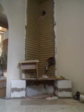

Itt már megépítettem a kandalló alapját, szigeteltem a falat, kivéstem a kályhacsônek a lyukat, és felhelyeztem a kandalló tartó vaslapot amit a MÉH-telepen vettem, nem várt drága áron. A 2cm vastag vaslap 100kg volt, és a vagdalása is elég körülményes, hát még mire a helyére került az édesanyám segítségével.
Folytatás a következôn!

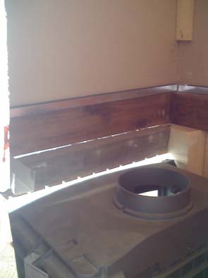

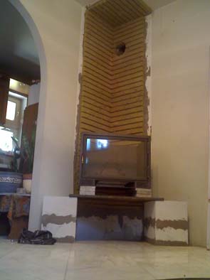

Föltettük a tûztér alsó elemét, és megcsináltam a magasítást gránitlapokból, amit a vaslaptól való eltávolítás, és esztétikai okokból tartottam fontosnak. Innentôl megállt a tudomány, mert a kandalló vizesblokkját tartalmazó eleme két férfiembert igényel a súly, és a sok rögzítôcsavar becélzása miatt.Eddig jutottam az Édesanyám, egy pár palló, alátétfák, és egy molnárkocsi segítségével.

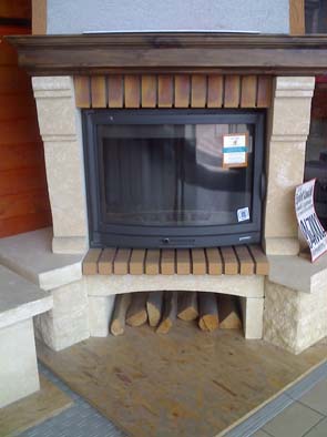

Ezeket a fotókat azért teszem fel amit egy Bauhaus-ban láttam, mert ez szolgál alapjául az én kandallóm ruhájának, csak igényesebb anyagok, munka, némi változtatások. Pl. A kandalló két oldalán látható profilos tartóelem tagozatait az oldalába is belefaragom ami nem kicsit javít a látványon. Ezt azért nem használják, mert 10-20cm vastag kônek egy jóval nagyobb felületével találkoznak, és jó az sík, sima felületûnek is, esetleg rusztikusnak. Az áthidaló gerendázatot is kôbôl gyártom, persze nem annyira apró tagozatokkal mint amit a fában használnak, mert nem kôszerû, és nem mutatós.
Üdv Janistones!
Köszönjük a képes beszámolót és várjuk a többit is, meg majd a tapasztalatokat. Most ezzel egészen késő őszig várnunk kell. :(
Mögé milyen szigetelőt raktál? Kinézetre kőzetgyapot, de ilyen bordázottat még nem láttam. Lábazatszigetelő?
A szigetelô anyagot a kéményeknél használják. Kandallót építô kollégák elmondása szerint tökéletes, csak körülményes a helyezése. Lényegesen drágább profi anyag is lett volna amit gyorsan lehetett volna rakosgatni, de a költségeket szeretném leszorítani. Persze a minôség, tartósság szemelôtt tartásával. Ezt az anyagot használták nagyon sokáig, hibát, bontást még sehol nem eredményezet.
