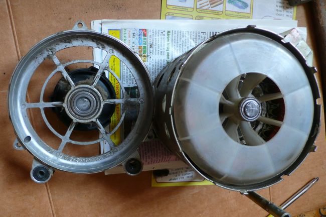

Nekiduráltam magam, szétszedtem: Tényleg a csapágy mögött tört el a tengely. Nyugodjon békében...
Nincs fényképed róla? Ilyennel még nem találkoztam. :roll:
Plaszlo írta: Nincs fényképed róla? Ilyennel még nem találkoztam. :roll:
Köszönöm kérdésed.
Szörnyen néz ki, itt küldöm:
Na végre, itt a bűnös motor
Hát ha nagyon muszáj ebből még egy ügyes esztergályos csinál motort. Ha nincs agyon edzve a tengely akkor megmunkálható. Mondjuk ilyent még sose láttam, de talán más sem.
Huhh, szép baleset! Olasz, vagy francia motor? Ha jól emlékszem a Hajdunak más volt a ventilátora, és vaskosabb volt csapágypajzs, de már ebben sem vagyok biztos.
