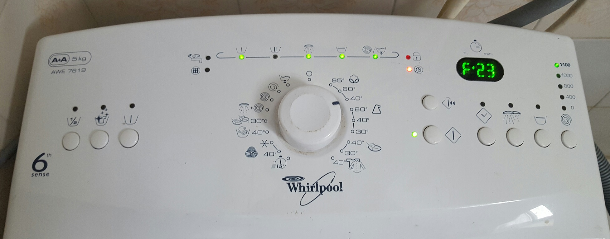

Helló!
nekem az lenne a problémám hogy van egy whirlpool awe 7619 mosógépem amin a motor megy és a szivattyú is de vizet azt nem kap. Hiba kód F23. Mikor be kapcsolom el indul dob meg a szivattyú is megy és nem sokra rá ki is írja a kódot. Képen látható, Válaszodat előre is köszönöm.
Mosógép típus: Whirpool AWG 681
A problémám, hogy centrifugálásnál a dob hozzáér a fűtőszálhoz. Még régebben egyszer kinyílt a dob és gondolom ott okozott galibát. A fűtőszálon halvány súrlódás nyomai láthatóak. Találtam az üst alján egy V alakú drótot, gondolom az szorította le a fűtőszálat, hogy centrifugálás közben ne ütközzön a dobbal. A kérdésem az, hogy mire való a V alakú drót, hány darabnak kell lennie, illetve, hogy az adott problémát hogyan tudnám kiküszöbölni?
A válaszokat előre is köszönöm!
JGabor írta: Helló!
Ezt találtam:
"F23 Vízszintszabályzó hiba"
Valahol ebben a körben keresd a hibát. Az üres állapot jelzése gyengeáramú, ezért lehet nagy átmeneti ellenállás, vagy kontakthiba a vízszintszabályzó érintkezőnél".
