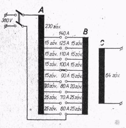

Szisztok !
Együtt működve "piti" vel sikerült ábrákat készítenünk ! Remélem nekem sikerül felraknom a bekötési rajzot !
Igértem lesznek észrevételeim !
Nem látok a fokozatkapcsolónak olyan állását mikor minden primer tekercsen folyik áram. Vagy nem jól értelmezem az ábrát. Jól gondolom hogy az átkötés a tekercseknél le fel vándorol és az a fokozat állítás ?
Válasz a kérdésedre!
Ha jóll megfigyeled a rajzon a 100A závit(menet)jelenti,látsz egy áthidalót ,ami mutatja az átkötést .Küvesd az áram útját és mindjárt fogod látni ,hogyan váltakoznak a tekercsekhelyei.Próbálom magyarázattal követni :Kapcsolón keresztül az egyik fázis rámegy a tekercs elejére ott kezdődika fix230 menet,a másik
fázis egy 8 fokozatú kapcsolón keresztül a különböző leágozásokra, ami a B oszloponlátható a jelen esetben a 100 A -os állásban van szemléltetve.Ahogy megfigyeledahány tekercset leköti a bal oldalról, annyit hozzáad a jobboldalbol. Jól figyeld meg rájösz! Várom továbbra is a kérdéseket.

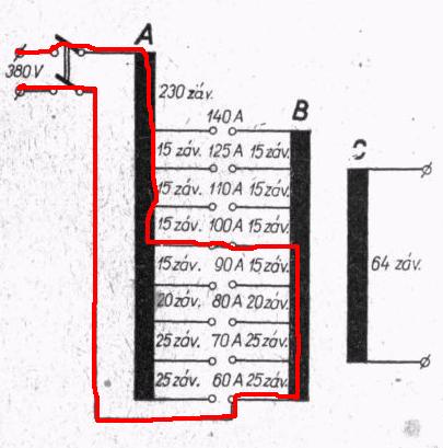

Berajzoltam az áram útját pirossal ahogy én gondolom. Ha jól értelmezem akkor 360 menet az amin folyik áram. Kérdés : megegyező vagy ellentéte mágneses teret indukál a bal oldali 275 menet és a jobb oldali 85 menet a vasmagban ?
