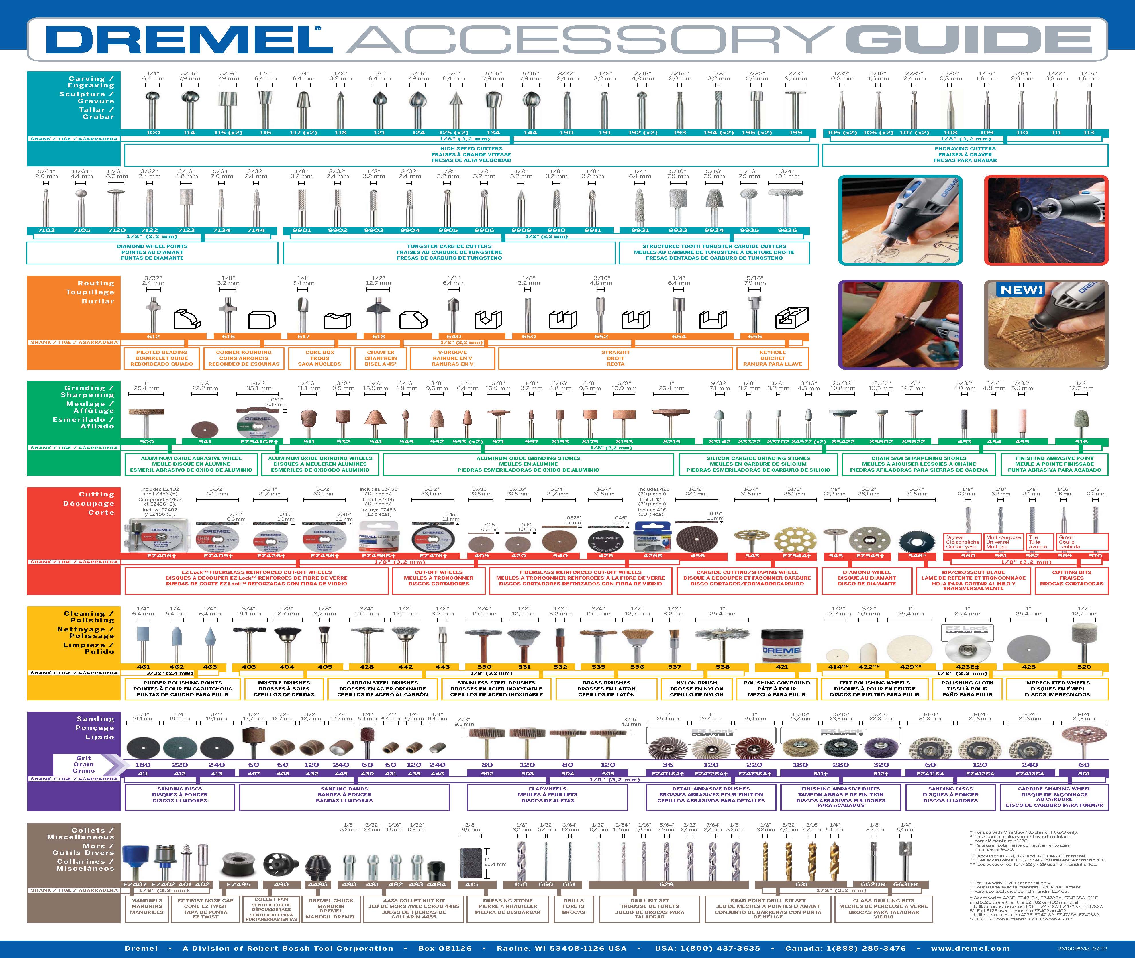

Dremel géppel szeretnék egy aluminium hütőborda közepépe egy négyzet alakú bemélyedést csiszolni. (nem lyúkat, csak 5mm mély négyzet alaku bemélyedést) A kérdésem az, hogy ehez melyik csiszoló korongot válasszam, ami valóban csiszól és nem póliróz, tehát ugy lehet használni az aluminiumon, mint egy jó kézi reszellöt.

Az alu csiszolás köszörülés általában problémás szokott lenni. Én valami maró gravírozó fejjel próbálkoznék ( a felső sor a képen), de ha felsőmaróval megmunkálható méretű darabról beszélünk akkor inkább azzal . Nagy méretű vagy alakos lyukakat puhább fémekbe felsőmaróval csinálok és bevált.
Köszönöm a tippet.
Mindenkép csiszolnom kell, mert a bordák végeiből kell kicsiszolnom a mélyedést, hosszirányba, így félő, hogy a maró esetleg beszorul, eltörik.
