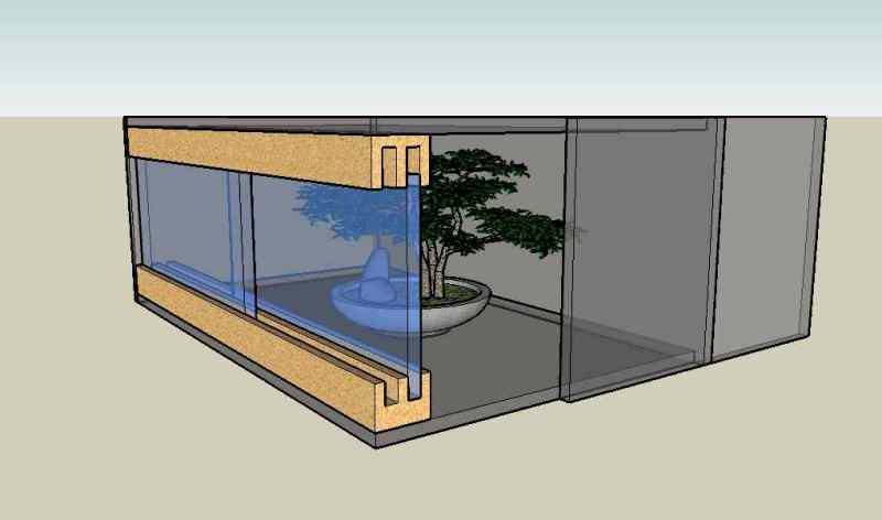

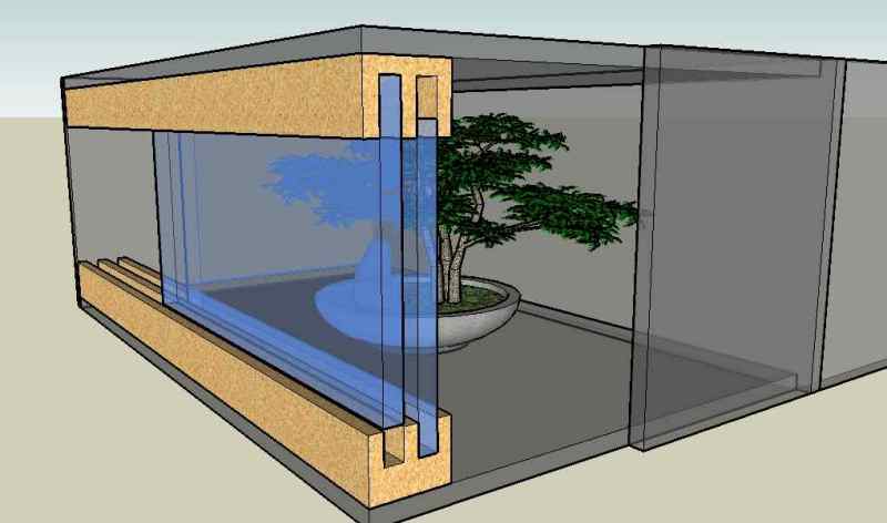

igy kellene kinéznie az akváriumomnak..az elejére akarok két elhuzható ajtót...
Bocsi ha értetlen voltam.
Bizonyára ismerős a megoldás, de gyakorlatilag jobbat még, tudomásom szerint, legalább is egyszerűség területén, nem találtak fel. :D
Az mindkét rajz voltaképp "robbantott" rajz, így lehetne megoldani a két üveggel történő lezárást. A másodikon azt láthatod, hogy hogyan is kell belerakni az üveget a helyére. Ha nem ajánlkozik más megoldás, akkor elkészítheted az itt egészben látható "foglalatot" akár plexi csíkok felhasználásával is, a pontos beragasztáshoz segítségül készíts egy a képen látható hornyos anyag "negatív" mintáját, a kívánt hosszban. Ebbe illesztve a méretre vágott plexit, majd ezek szélét bekenve ragasztóval, és a rögzítés pontosságából adódóan azok oda kerülnek, ahova szükséges. Így a magas páratartalom sem árthat az anaygnak, okozhat későbbi fejtörést. Üvegből is készíthető, de problémás lehet amatőr viszonylatban keskeny csíkok levágása, de nem lehetetlen. Ez esetben viszont a széleket mindenképpen - vágások elkerülése érdekében - célszerű lecsiszolni.
Végszükségben elkészítheted fából is, de ezt inkább a használatból adódóan kizárólag csak végszükség esetére ajánlom, előbb-utóbb begombásodhat, és akkor jaj a bennlévő növényeknek...
Gyakorlatilag ha tudsz szerezni műanyaglécet, rákerestem a neten, konkrét címet nem találtam, akkor kialakítható a fenti vezetőforma is, de leginkább kör alakú rúd formában lehet műanyagból ilyenhez hozzájutni, de napjainkban semmi sem lehetetlen. :D
Remélem, tudtam segíteni.
Sok sikert és további szép napot!
