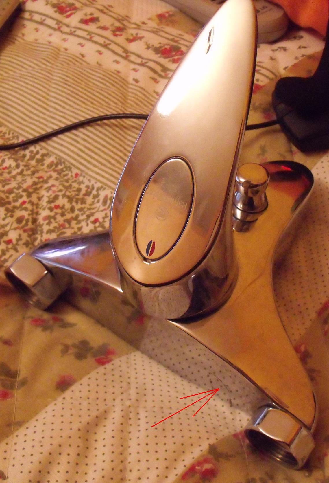

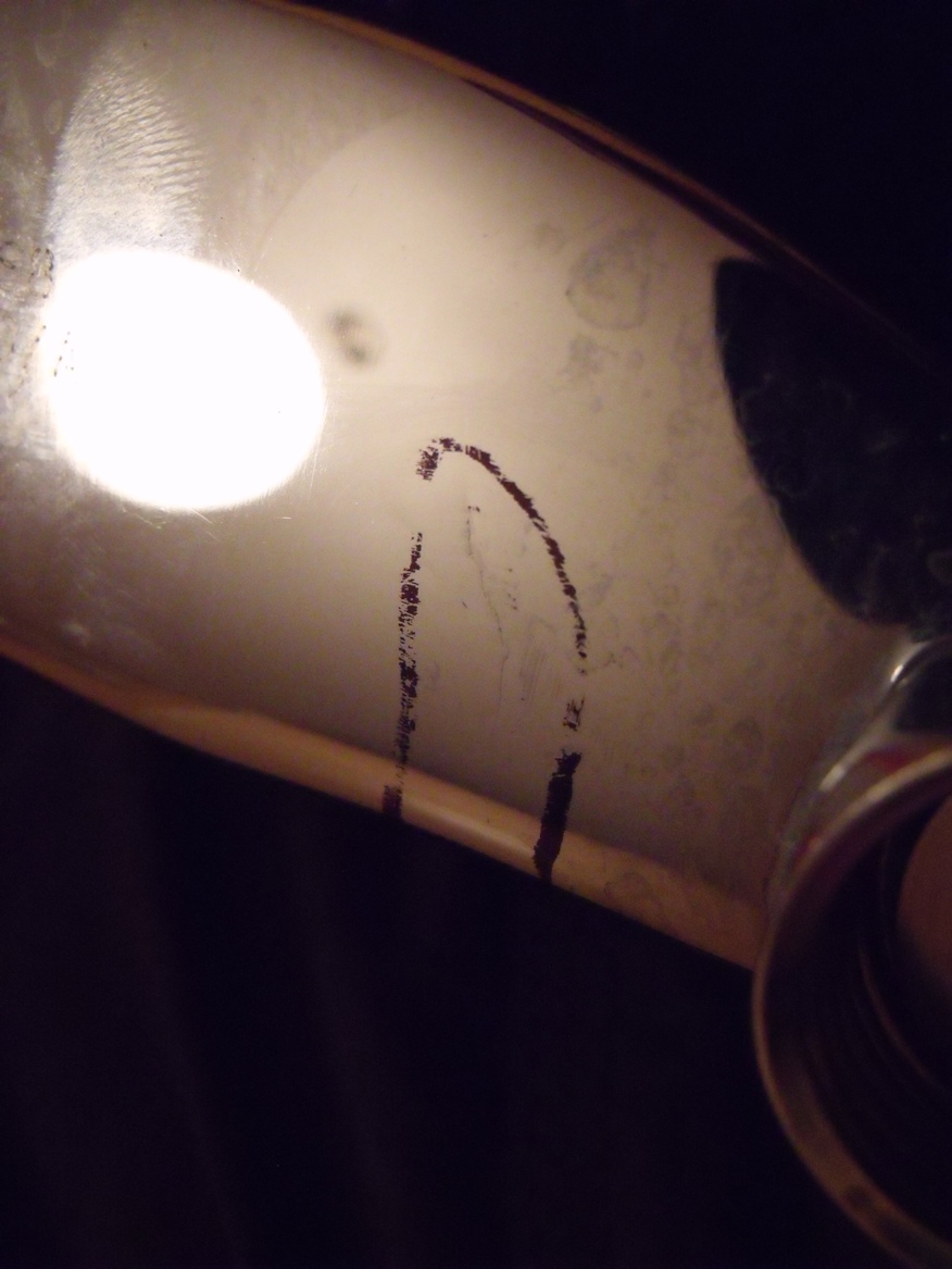

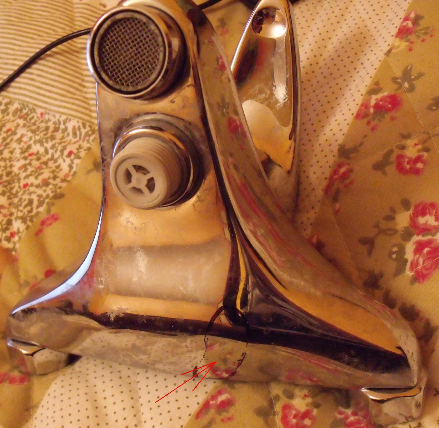

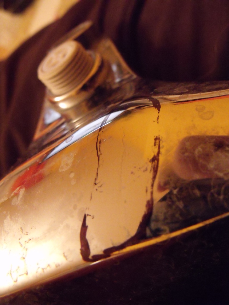

Egyes számú csap - repedés
Egyes számú csap - repedés helye
Kettes számú csap - repedés
Kettes számú csap - repedés helye
Lefotóztam a csapokat, és repedéseiket. Szerintem a második módszer amit írtál, pont jó lenne (reszelés-forrasz-polír), mert ezek úgysem látszó részek. Elég drága kádtöltők ezek, gondoltam valahogy meg kellene javítani:) Egy kérdésem merült fel: A forrasztás bírni fogja hosszú távon is a víznyomást?
