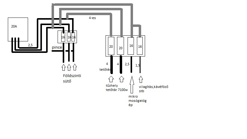

Csatoltam egy rajzot. A pincébe van 3-16a kismegszakító, amiről megy egy földszinten lévő tűzhely. Ide kötnék rá az ábra szerint egy 3 db 4-es vezetéket mindegyikre egyet. Majd egy külön 8 modulos dobozba leszakaszolnám, 2 menne a tetőtéri sütőhöz külön 20-20 a kismegszakítón keresztül és egy, amit ott szétosztok a mosogatógép mikró kávéfőző stb. Kisebb villanyszereléseket már csináltam. Kérdés így bírni fogja -e és jó így a kötések. Természetesen az új dobozba mindegyiknek a megfelelő vastagságú kék és zöld sárga is megtalálható viszont a tűzhelynek egy kéket húztam be. Remélem, a rajzon ellehet menni. Segítségeteket előre is köszönöm.
A 2,5-es vezetékre felesleges 4-es vezetéket kötni, ha túlterheled, a 2,5-es fog leégni.
20A-es bizti után nem szoktak ugyanolyan értékű biztit kötni, mert túlterhelés esetén a gyorsabb kioldású fog leoldani, ami lehet a bejövő is, de lehet egyszerre mindkettő. Kisebb teljesítményű sütőt kellene választani, vagy 3 fázisút, mert a 20A-es bizti után csak 16A-est köthetsz, és a fenti sütő teljes teljesítményen működtetve nagyon határeset lenne a 16A-es biztiknek.

Köszönöm gyors válaszod. Viszont ezért is gondoltam, hogy megosztom 2 részre így csak Max 3500 watt mennek külön - külön. Azt viszont elbírja ezen a 16 -os . Ugye?
Hát mórickás a rajz, az igaz. Bekötés szempontjából 3F betáplálásnak tűnik, kiindulva abból, hogy az alsó sűtőhöz úgy lett rajzolva, viszont én a rajzolt, betápláló 2,5 részt mindenképpen cserélném, mivel a 2,5 általában 2/4 kw (1F/3F) teljesítményig elfogadott használni, mindenképpen 6-os vezetőre. Az is érdekes, hogy lehetett 20A-es automata után 2,5 mm2 vezetőt használni, mivel hivatalból is legalább 4-es a szabványos. Ezt igen célszerű lenne 6-os vezetőre cserélni, aztán viszont vagy 4-es, vagy 6 vezetővel tovább.
Az átlagos sütő egyébként köthető 3F és 1F-re is, bár találkoztam már itt olyannal, hogy 2F bekötésű volt, amit a mai napig nem igazán értettem, bár ez itt most más lapra tartozik.
Az is aggályos, hogy a teljes hálózat normálisan fog-e működni, és a két sütőt lehet-e egyidejűleg használni. Ha netalán tán még ehhez hozzákapcsoljuk, hogy amíg sül a pite, főzünk egy jó kávét és kiporszívózzuk a szobát ... Illetőleg azt sem tudni, hogy a beépített csővezeték képes-e fogadni az ilyen átmérőjű vezetékeket. Ha normál 16-os cső, még csak csak, de 20-as gége... akkor érdekes lesz a probléma.
A sütőket legtöbbször tisztán ohmos terhelésnek tekintjük, viszont ez a sok indukciós, keverős, PC vezérelt, meg Isten tudja miféle sütő van már forgalomba, aligha. Így a bekapcsolási tranziensekkel is számolni kell, előfordulhat, hogy akkor kapcsol le, mikor nem is számítunk rá.
És végül, én a helyedben mindenképp kikérném egy megbízható helyi villanyszerelő tanácsát, mert legbiztosabbat csak a körülmények pontos ismertében lehet mondani. Az is elképzelhető, hogy esetleg új nyomvonalat kell kiépíteni, ilyenre is volt már példa. Pusztán annak az okán, mert itt mi azt tanácsoltuk, arra egy, ne adj Isten, biztosító nem fizet. Mindig a legrosszabbra kell készülni, és számolni, ha ezzel tisztába vagyunk, akkor nem lehet baj.
Végül, a hivatkozott vezetők kivétel nélkül rézre vonatkoznak, alu hasonló méret nem alkalmas, bár ez egyre inkább visszaszorul.

Azt a rajzon elfelejtettem mondani, hogy ami fontról jön le a pincébe az 3db 20A -es kismegszakítóra van bekötve és jön le. Régen a pincébe két darab szövőgép működöt. Ide volt bekötve a 3db 16A a-es kismegszakítóhoz.
