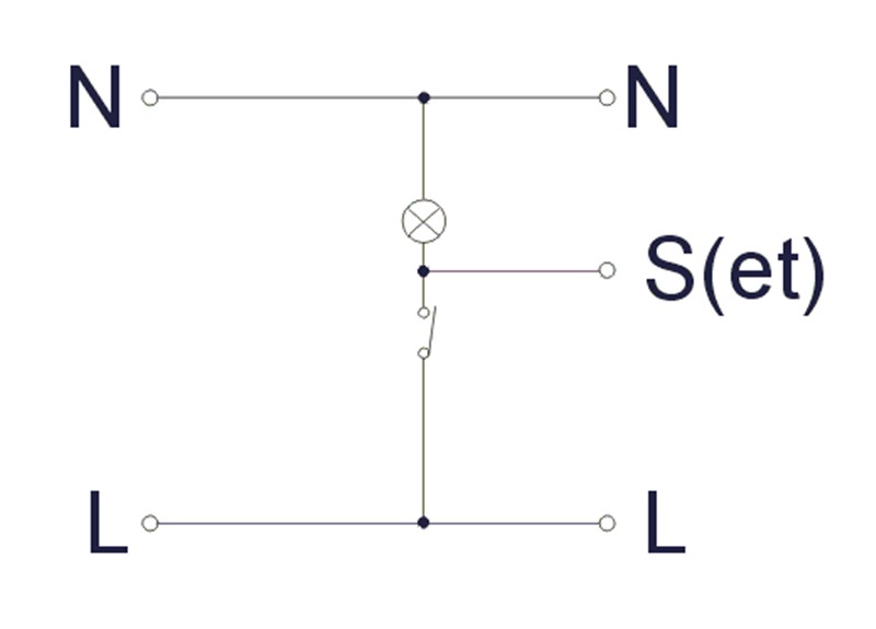

Az 1 ábrán az időzítéssel rendelkező ventilátorok bekötése látható. Hogy az időzítést a szerkezet megfelelően tudja indítani, ezért szükség van még gy, lámpaszálról történő megcsapolásra is. Amikor az elektronika feszültséget kap, a beállított ideig még működteti a motort, majd kikapcsol.
1 ábra.jpg (21.92 KiB) Megtekintve 13934 alkalommal.
1 ábra.

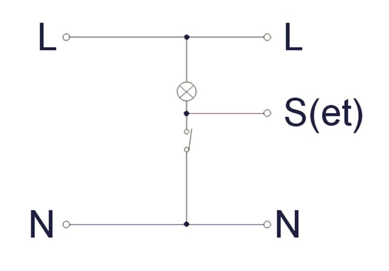

A 2 ábrán az az állapot látható, ha klasszikus nulla szakításos a bekötés, ekkor az elektronika az izzón, bármilyen kivitelű is legyen, folyamatosan fázisfeszültséget kap, úgy érzékelve, hogy nem oltották le a lámpát, így a ventilátor is folyamatosan működik. Az izzó eltávolításával az állapot megszűnik.
2 ábra.jpg (20.55 KiB) Megtekintve 13964 alkalommal.
