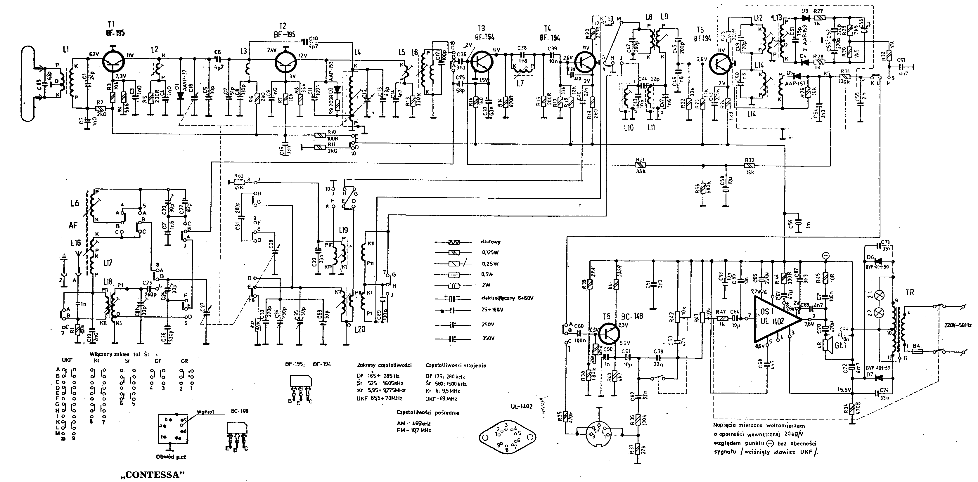

Kis segítség hozzá:
http://www.oldradio.pl/foto_schematy/00242_100730182757_Contessa.gif
Kattints a képre és felnagyítja. :)

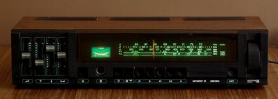

Nekem ilyen volt, mennyire szerettem akkor! :) :)
Ez is nagyon szép!

Annyival egészíteném ki, hogy a rajz alapján mivel félvezetős rádió, legnagyobb gondot a csatornaváltó korróziója szokta okozni. Érdemes egy kis műszerolajjal a kapcsolókat kissé megolajozni, majd többször átkapcsolni, hogy a réz érintkezők oxid része leváljon. A végfok egy lengyel IC, itt mindenképp érdemes cserélni a C66, 70 elemeket, valamint a tápszűrő C72-t, mert ha csökken a kapacitása, nő a brumm a tápon.
