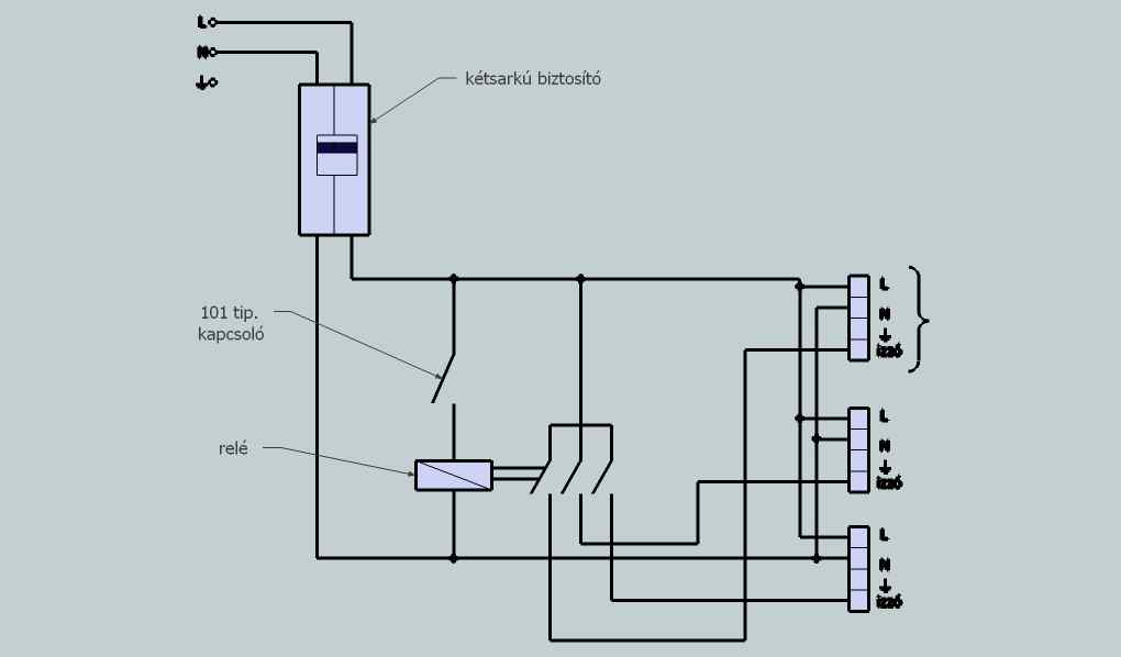

Most kissé fáradt vagyok, így most rajzot nem mellékelek, de mindenképpen felrakok egy lehetséges megoldást, viszont arra mindenképpen készülni kell, hogy nem kevés vezetéket kell majd elhúzogatni a csövekbe, még ha szinte egymás mellett is vannak a lámpák, bár ez aligha így van ebben az esetben is.
Mellékeltem a rajzot, kis túlzással jobb, mint egy móricka, de talán megteszi.
Igyekeztem a laikus számára is érthetővé tenni, remélem, sikerült.
Mint mindig, most is emlékeztetek mindenkit, mivel ez jelentősebb beavatkozás a ház elektromos illetve a készülékek belvilágába, a kivitelezést kellő jártasság és gyakorlat nélkül NE VÉGEZZÜK, bízzuk inkább szakemberre, különösen az érintésvédelem, és az esetleges kellemetlen meglepetések elkerülése érdekében. (Áramvédős (ld.Fi-relé) védelmeknél megtudja tréfálni a relé működését kereső szakember perceit, és nem kevés fejtörést okozva a tulajdonosnak is.)
A kialakítás nagyban függ a helyi körülményektől, ajánlom, hogy a házielosztó környékén érdemes kialakítani a relé csatlakozási és kötési pontját. Ha van rá mód, esetleg egy kiegészítő tábla felhelyezésével, alapvetően a helyi körülményeket figyelembevéve.
A védőföldet nem rajzoltam be, nem kívántam feleslegesen összekuszáltabbá tenni a rajzot, annak bekötése a nulla szállal egyetemben nem változik.
Az általam előzőekben említett másik megoldás drágább, viszont az előnye abban rejlik, hogy tetszőleges számú helyről kapcsolható fel és le, viszont ekkor a kapcsolót kell egy ilyen kétállású kapcsoló elemmel helyettesíteni+ a kapcsolását megoldani. Ekkor viszont egy kapcsolószállal megoldható a teljes lakásban. Ha igény van rá, kikeresem a típust illetve a bekötését is.
Megvalósítás esetén szeretnék egy visszajelzést kérni, hogy az elv a gyakorlatban is megállta a helyét. Előre is köszönöm.
Igazad van jmedvegy, ez így korrekt, arra nem gondoltam, ha az egyik relé felkapcsol az (én elgondolásom szerint), akkor a többi lámpát is kapcsolja, így értelmetlen lenne az egész. :-( Nem csináltam kapcsolási rajzot, akkor kiderült volna az elképzelésem hibája, csak az egyszerűségre fókuszáltam.

Ha jól értelmezem a gondolatodat, lényegében ugyanazt találtad ki, mint én az elején és ugyanabba a hibába is estél bele.
Az eredeti elképzelést csak úgy lehet korrekten megoldani, ahogy Jmedvegy is leírta és ábrázolta, maximum a relét lehet kiváltani egy 3 sarkú (3 külön áramkörű) kapcsolóval. Régen a 3 fázisú fénycsőarmatúrákhoz volt ilyen, és mint megtudtam borsos áron, de még mindig kapható. A kapcsolás lényege, hogy a lámpák önálló működéséhez elengedhetetlen az áramköreiknek egymástól való függetlensége a fixre kapcsoláson kívül.
A kapcsolás egyszerű lenne, egy plusz vezetékkel és kapcsolóval át kell kötni a relék kapcsoló kontaktusát (a működését nézve mindegy, hogy átkötöd egy kapcsolóval a relé kapcsoló kontaktusát, vagy az elektronika és az izzó között kapcsolgatsz, az eredmény ugyanaz: fixen világít, vagy csak mozgásra).
A hiba (mindkettőnk elképzelésében) ott van, hogy az alternatív kapcsolóval is közösíted a lámpák csatlakozási pontjait, - hiszen mind a három lámpából az áthidaló vezetékek - amik az izzókat direktben táplálják -, a kapcsoló ugyanazon csatlakozási pontjában találkoznak, így ha bármelyik mozgásérzékelő bekapcsol, a közösítésen keresztül az összest felkapcsolja. Azon kívül, hogy a relé kibírja-e a háromszoros teljesítményt, az összes lámpa egyszerre fog működni, viszont az eredeti elképzelés a lámpák önálló működését is elvárta.
Valóban nem gondoltam arra, hogy a közösített vezeték kapcsolja a többi lámpát is. (Pedig a korábbi kommentekben már kifejtettétek, de úgy látszik nem olvastam el elég alaposan. :wink: )
Azt még most sem egészen értem, hogy miért van szükség a kétsarkú biztosítóra. jmedvegy, kifejtenéd egy kicsit bővebben?
Tomiszaki
tomiszaki írta: ... Azt még most sem egészen értem, hogy miért van szükség a kétsarkú biztosítóra. jmedvegy, kifejtenéd egy kicsit bővebben?...
A korrekt feszültésgmentesítésre. A kültéri lámpák erre a legjobb példák rá. Ha valmilyen hiba folytán javítani, izzót cserélni, vagy csak éppen tisztani kell ezeket, így oldható meg a korrekt lekapcsolás. Ed ebbe a kategóriába tartozik a pl. klíma is, addig nem nem nyúl bele a szerelő, amíg hasonlóképpen nincs az áramtalanítás megoldva. Az nagyon szép, hogy jelenleg mindent más-más színű vezetékkel húzunk, még ha korlátozott is a színpaletta :lol: . Viszont itt rendező elv az lehet, hogy egy átalakítást, vagy bármilyen, az elektromos rendszeren végzett beavatkozást követően, ha meg is fordulna valamiért a vezetékek felhasználása (kéken megy a fázis), akkor is biztonságos legyen a hálózatról történő leválasztás.

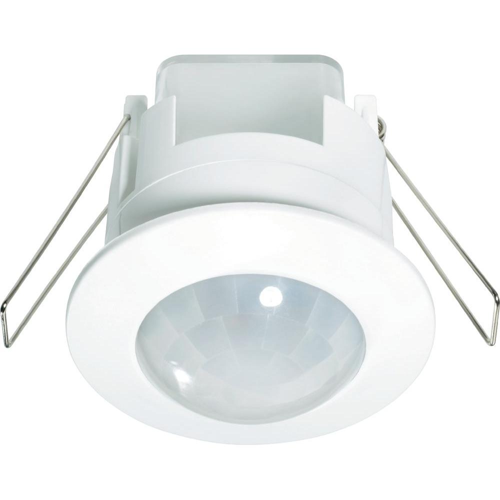

Tudnátok segíteni,... olyan problémám van, hogy be lett fejezve a lakás újítás, és lett tervezve egy mennyezetbe süllyesztető mozgásérzékelős kapcsoló. Ez kb 40-50cm-re van a mennyezeti lámpától és kb 2 méterre az ablaktól.
A problémám az, hogy nagyon érzékeny. Világos nappal is folyamatosan bekapcsol, ha plusz lámpákkal megvilágítom, akkor is kapcsol.
Azt hittem, hogy ez rossz, ezert 2 másikkal is próbáltam (kértem a boltból) de semmi. Mind a 3 ugyan olyan érzékeny. Természetesen az összeset át állítottam a kis hold ikonra, ugye az az hogy minél sötétebb fénynél kapcsoljon.
Esetleg ha szét szedném, lehetne ezeken valamit kicserélni, valahogyan megbabrálni, hogy ne legyen ilyen érzékeny?
Ez a típusú kapcsoló van jelenleg
