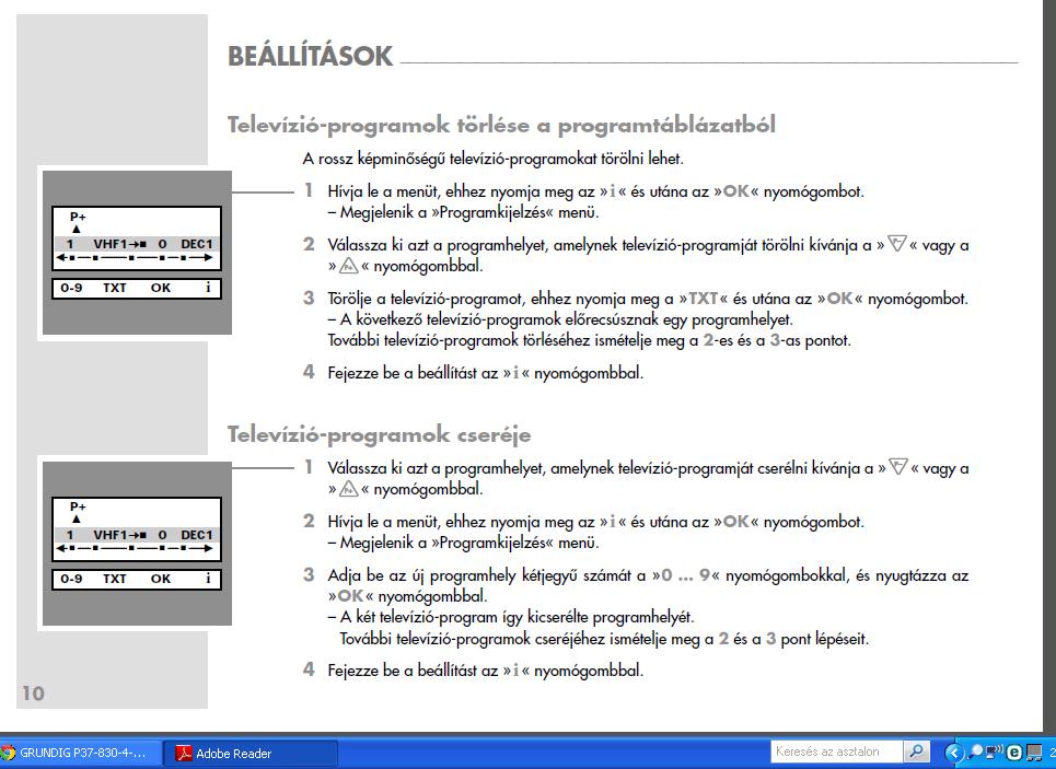

Érdeklődni szeretnék egy Grundig tv csatornabeállítása felől. Használtan vettük pár éve, akkor még be is tudtam állítani, de már nem emlékszem rá, hogy hogy kell, és sajna nincs hozzá használati utasítás. Aztán tegnap, ahogy bekapcsoltam, valamit kiírt, én meg nyomtam rá egy gombot, de hirtelen azt sem tudtam, hogy mit tegyek vele. Aztán hirtelen már nem is "fogott" mást, mint 3 csatornát. :x A távírányítóra rákerestem TP715. Nagy nehezen már besikerült állítani a csatornákat össze-vissza, de nem tudom, minek hatására. :oops: Viszont én szeretném beállítani, hogy melyik csatorna "hányas" szám alatt legyen. :?: :shock: Nem tudom, hogy sikerült-e leírnom "jól" a problémát, lehet, hogy egy kicsit "szőkésen" sikeredett, de gyors megoldást szeretnék, és akkor csak így megy! :lol:
Köszönöm mindenki segítségét!
Pontos típus nélkül nehéz lesz jó tipped adni, ha nem ismered akkor legalább egy-két képet csatolj kérlek. Egyébként már csak digitális adás van és ha nem tudja a MinDig tv -t akkor csak set top box -on keresztül lesz használható Magyarországon, vagy valamelyik kábeltv szolgáltató hálózatán.
P37-830/4 Text a típus. Minden adó fogható, csak nem tudom beállítani a távirányítóval, meg egyébként sem, hogy mit hova rakjon. Pl. ha megnyomom mondjuk a 3-ast, vagy a 4-est, ugyanúgy a Duna Tv van rajta. Szóval minden csatornára "rátalált", de én nem tudom beállítani. Itt van kábelszolgáltató, nekünk nem kellett venni semmit pluszba. Eddig nem is volt semmi gond, csak úgy két napja, amikor kiírt "valamit". Köszönöm a választ, ha sikerül esetleg. :roll:
Sajnos ez már meglehetősen régi darab ezért a gyártótól nem sikerült megszereznem a használati útmutatóját már. Több dolgot is tehetünk, kutakodok
( kutakodunk tovább) egy használati útmutatóért, ha eredménytelen akkor hirdetéseket viszont találtam és talán a hirdető némi ellenszolgáltatás fejében (ha van használati útmutatója) lemásolja és elküldi neked, esetleg kereső hirdetéseket feladni, vagy az ismerősök közt keresni egy tv-hez jobban értő segítőkész valakit aki megnézné hogy miképp kell programozni, mert nem hinném hogy túl bonyolult lenne ezen a készüléken főleg ha magyar menüje is lenne. Ha kiderülne hogy rossz a készülék szerintem kár a javítással foglalkozni mert 5-7 ezerből lehet másik ilyent venni ami jó. Manapság ennyiért mondják meg mennyibe fog kerülni a javítás :( Feltételezem a gyári beállítások visszaállítása ( factory reset) lehett amit megnyomhattál azért állítódott el minden beállítás. Ha 2-3 naapon belül ettől okosabbat nem tudok akkor én ennyire jutottam.
Rena
Jó hírem van találtam használatit magyarul. Privát üzenetben kérek mail címet és átküldöm az összes oldalt. Ízelítőnek itt egy oldal ami talán segíteni is fog :
grundig 1.JPG (101.15 KiB) Megtekintve 29643 alkalommal.
Köszönöm!!! :P Küldtem a címet!
