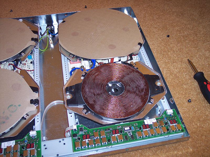

Találtam képet is a főzőlapról, látszik mágnesesen le vannak árnyékolva a lapok, tehát nem a sütőt kell védeni az indukciós főzőlaptól, hanem fordítva.
