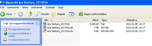

Közben csináltam egy 30 másodperces felvételt hogy a file szerkezet látható legyen ahogy rögzít a beltérim.
"Records" mappába másol ahol csinál egy mappát a felvett műsornak. A mappa neve a műsor címe némi karakter változtatásokkal amiben a 3 file így néz ki ahogy a képen. Ezt látja a windows. Nekem egy video anyagból ( egy file-ból ) 3 ilyen kinézetű file-t kellene csinálnom hogy lejátsza a beltérim. Persze ha több óra anyagot veszek fel akkor a kiterjesztés nélküli file-okat 1 gigabite os darabokra tördelve rakja a mappába. -Ugye nem is egyszerű ?

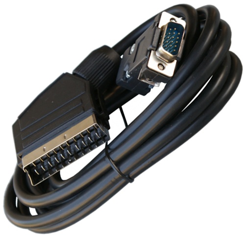

Sajna akkor ez sem lesz egyszerű megoldás.USB vel biztosan nem fog menni. A számítógépekre (laptop) kijelzőt többnyire a hagyományos monitor csatlakozóval VGA csatlakozó vagy ha szerencséd van akkor lesz rajta S-video kimenet. Az S video kimenettel szerintem jobban jársz mert egyszerűbb lesz az Svideo-SCART csatlakozást összehozni mint a VGA-SCART csatlakozást.
Svideo SCART csatlakozáshoz egy svideo kábelre és erre van szükséged:
A VGA -SCART hoz pedig ez kell :
Elvileg itt kapható :
http://eurobeat.hu/index.php/Manufacturer/Kabelek-adapterek-elosztok-Audio-Video-PC/Video/VGA-es-RGB-KABELEK/2243-VGA-Scart-osszekoto-kabel-Olvasd-el-a-leirast.euelektro
De mint írják a dolog nem csak bedugom és működik hanem mást is kell csinálni.
Elfelejtettem mondani hogy ez csak a képet fogja átvinni a hang átvitele egy külön (egyszerűbb) megoldás , vagy a laptopról hallgatod a hangot, esetleg külső PC hangszórókról ha van ilyened.
