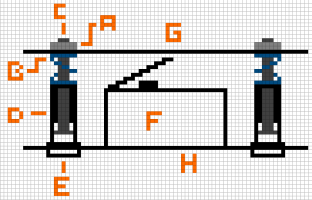

Egy DIY készletből építeni szeretnék egy robotot, aminek az elejére ütközőt szeretnék tenni, úgy, hogy ez az ütköző benyomodásnál egy kapcsolót hozzon működésbe.
Ami megoldás eszembe jutott, hogy két panelt egy rugó feszítsen szét (mint valami lengés csillapító?), közöttük a nyelves mikró kapcsolóval, amit a panelek közelsége miatt nyomás hatására zárná az áramkörét.
(Csatoltam egy sematikus ábrát)
Persze az ötlet nem saját: http://www.dfrobot.com/wiki/images/d/db/HCR_Assembly_Guides18.png, egy ehhez hasonlót szeretnék.
Sőt egy videót is találtam róla: http://www.youtube.com/watch?v=XaWQZPFfoRE&t=1m24s.
A - anya, lezárásként, C rögzítéséhez
B - rugó
C - egy szög vagy valami ahhoz nagyon hasonlító valami, ezt úgy kellene beletenni a szerkezetbe, hogy D-n szélesebb felénél becsúsztatnám.
D - egy valami féle henger, aminek a belsejében egy vastagabb peremmel végződik, hogy a becsúsztatott C ne tudjon kicsúszni. ennek a vége menetes
E - egy valamiféle sapka, hogy D-t rögziteni tudjam a H panelhez.
F - mikró kapcsoló - végre valami amit tudom belehet szerezni :)
G - ütköző első panele
H - ütköző hátsó panele, itt csatlakozik a robothoz
Hát így leírva nem tudom értelmesre sikerült, remélem az ábráról mindenki letudja olvasni.
Szóval a kérdésem csak az, hogy ezeket az alkatrészeket be lehet valahogy szerezni?
Vagy gyártanom kell ilyeneket? Esetleg tudtuk ez ügyben útmutatást adni?
De bármilyen más megoldás is érdekel.
