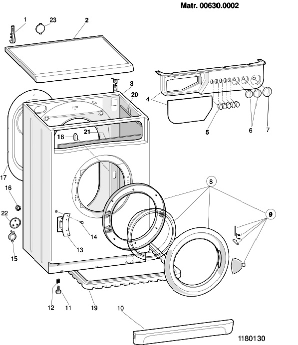

Van egy olyan gondom, hogy Indesit WS84TX mosógépünkön letört az ajtónyitó (félhold alakú). Szereztem újat, sikerült kinyitnom. De fogalmam sincs hogy tudnám kiszedni a régi törött maradványait és berakni az újat. Hogyan kell szétszedni az ajtaját?
Az ajtót hátoldala felől tudod szétszerelni.
Indesit ajtó.jpg (103.32 KiB) Megtekintve 9968 alkalommal.
Plaszlo írta: Üdv!
Leszedtem és kiszedtem belőle a csavarokat, de a külső műanyag végig fedi a belsőt. Van valami trükkje a dolognak, vagy csak szimplán próbáljam meg szétfeszíteni? (Azért nem tettem eddig, mert elég jól fogják egymást és attól tartok eltöröm.)
Szerintem csak összetapadt, elvileg csak a csavarok tartják. Konkrétan nem ismerem a gépet, de szerintem ha már minden csavart kiszedtél, óvatosan próbáld szétfeszíteni, előbb-utóbb mennie kell.
Plaszlo írta: Szerintem csak összetapadt, elvileg csak a csavarok tartják. Konkrétan nem ismerem a gépet, de szerintem ha már minden csavart kiszedtél, óvatosan próbáld szétfeszíteni, előbb-utóbb mennie kell.
Sikerült! :D Nagyon szépen köszönöm a segítséget!
