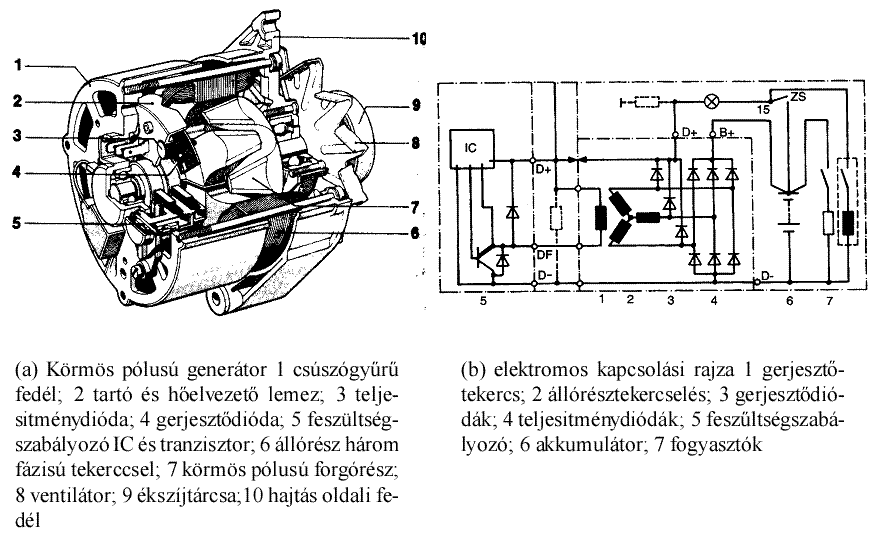

Ez kicsit mellément, tudtommal, leszámítva néhány spec megoldást, 4 fázis nem használatos a gyakolatban. 3F lesz az, mellékeltem egy általában használatos generátor bekötést.
bosch generátor.GIF (40.37 KiB) Megtekintve 16787 alkalommal.
A negyedik kivezetés valamiféle átkötés lehet, egy ellenállásmérővel kellene ellenőrizni az egyes ágak ellenállását. valamilyen precíziósabb, kisellenállásra kihegyezett megoldás kellene, a hagyományos multiméterek itt nem mérvadók, lévén kis feszültség és aránylag nagy átmérő miatt csak tized, vagy század ohmokban mérhető az ellenállás.
