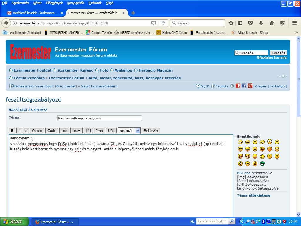

A verzió : megnyomod hogy PrtSc (jobb felső sor ) aztán a Ctlr és C együtt, nyitsz egy képmetszőt vagy paint-et (op rendszer függő) bele kattintasz és nyomsz egy Ctlr és V együtt. Aztán a képernyőképed máris fénykép amit JPEG vagy JPG formátumra mentesz és már be is tudod tenni a hozzászólásba.

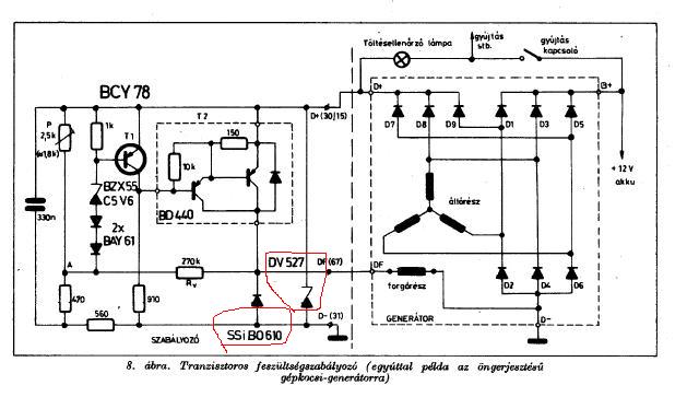

De hogy ne csak a levegőbe beszéljek. Itt egy kapcsolás:
fesz szab.jpg (42.47 KiB) Megtekintve 7859 alkalommal.
Vegyük szépen sorba. Nem túl jó, de a lényeg kiolvasható.
A T2 egy egyszerű darlington (ezt a következő órán vesszük) mig a T1 egy bipoláris NPN tranzisztor. Jól látható hogy két elkülönített egyenirányító van, a D1-D6 az akkumulátorra és fogyasztókra dolgozik, míg a D7-D9 a szabályzót táplálja. A darlington a, ld később T2, az emitter, bázis 910R körön át a feszültség megjelenésekor kinyit, táplálva a gerjesztő tekercset. A kollektorba kötött fordított dióda a tekercs feszültségváltozásaiból adódó ellentétes indukált feszültséget hivatott rövidrezárni, pl. leálláskor. A kollektorról egy 270kohm visszacsatoló ellenállás egy osztóra juttat vissza feszültséget, de az osztó alaptényezőjét nem változtatja meg, mert arányaiban a 2,5k beállató trimmerhez és 470R+560R talpponti ellenálláshoz képest nagy értékű. Viszont az általa a tekercsről visszajutatott feszültség kis mértékben, de segít beállítani A T1 működési munkapontját. Az osztón a tápfeszültség harmada jelenik meg. A T1 zárt, mert a 1k ellenállás és a vele sorba kötött dióda sor 5,6v zéner+2x 0,7V dióda, ld össz kb 7 V akkor kezd működni, ha feszültség hozzávetőleg 12V, vagy magasabb. Ha nagyobb, a a T1 B-E körébe kötött ellenálláson megjelenik a nyitófesz, mely a T1-t nyitja, mely nyitásával zárja T2-t. De teljesen nem zárhatja le, mert ekkor T1 nyitása nem lenne biztosított, hanem egy közös, nominális munkapontban valósul meg, ld 270K ellenállás visszacsatolt feszültsége. Ha a feszültség tovább nőne, akkor még jobban zárja a T2, ami egy DARLINGTON, és így kis bemeneti jel változásra is kellően tud reagálni.
Hát röviden,tömören ennyi. Még lehetne vetyengeni, minek, hogyan és miként kell beállítani, de ez konkrétan így működik. És elvben, némi túlzással ezt az alapelvet követi minden egyéb szabályzó is, legfeljebb IC vagy más BOÁK segítségével.
Szép napot!
