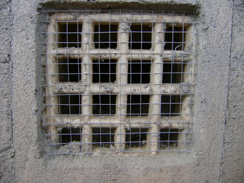

Az egerekkel idén először nekem is problémám volt, beköltöztek a pincébe. Nem tudom merre tudnak a garázsodba bemenni, de ha a szellőzőkön akkor érdemes kis lyukú fémhálóval lezárni. Nekem a kerámiarács szellőzőkön másztak be, ezeket zártam le fémhálóval. A csapdák legyenek készenlétben, nekem is fel van húzva kettő, hátha még maradt bent egy túlélő "Rambo". :wink:
