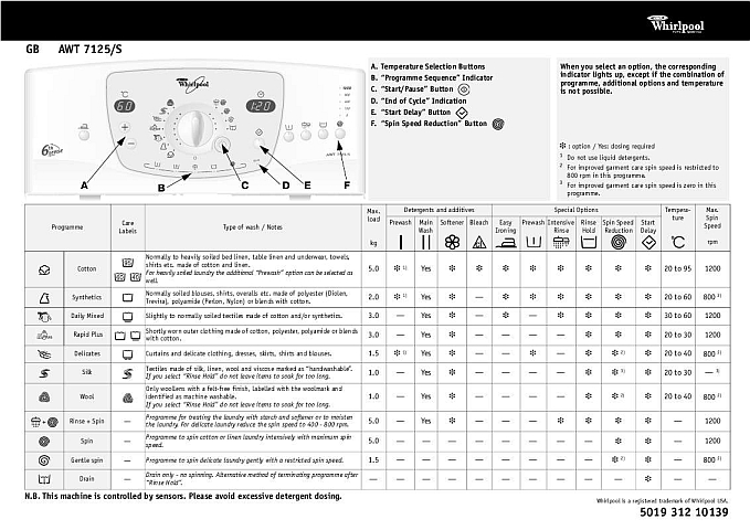

Ez fura. Mert ha gondja lenne a főmotor centrifuga részével, vagy a tachométerrel, akkor hibajelzést adna. Ha csak így túllép rajta gond nélkül, akkor olyan mintha a programjából kihagyná ezt a lépést, nem is keresi, vagy úgy érzékeli mintha nullára lenne állítva a centrifugázás. :roll:
A programtáblázatában látok 0 fordulatot.
Na igen ez fura én is ezt mondom nem értem hisz ahogy már írtam a centrifugáló programokban tehát 100-400-800-1200 benn sem működik.Mint ahogy már írtam elkezdi berendezni a centrifugáláshoz a ruhát és rendezgeti is és indulna is hisz lehet hallania felpörgő magasabb fordulatot és ekkor hibajelzés nélkül program vége jelzéssel meg áll. a tachot kimértem van ellenállása és mozgatásra mindkét irányba jelez . A víz szab.is kimérve a cső ép fújásra kétszer kattan és a morze érinkezők is nyitnak zárnak ! A jeladó is jelez amit az ékszijtárcsán lévő mágnes vezérlel .Ezért kérek segitséget!!!
