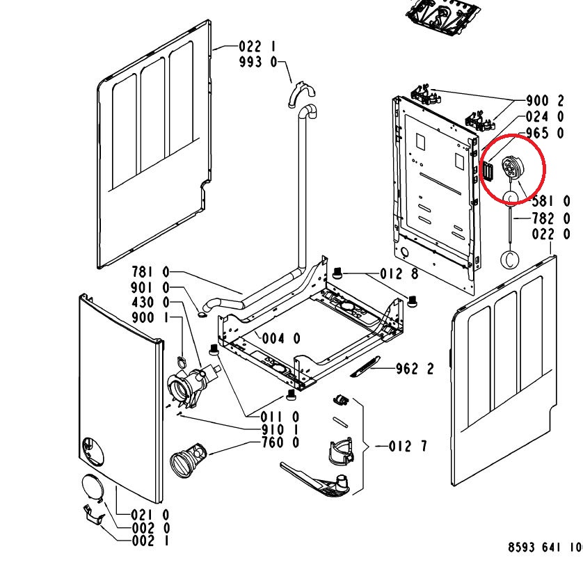

Ebben még nyomáskapcsoló van, a gép hátában, felül találod. Piros karikával jelölt alkatrész.
Kösz az infót, hiba megszüntetve!!
