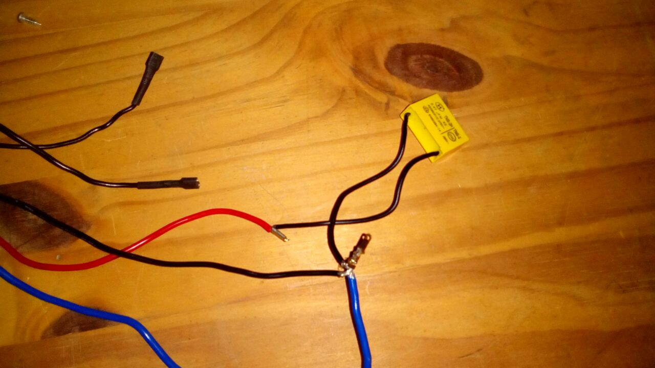

A nagyobb baj a markolat rész nem léte, mert abban van az indító kapcsoló, meg egy fordulatszám váltókapcsoló. Az én gépemből mindössze 5 vezeték lóg ki.

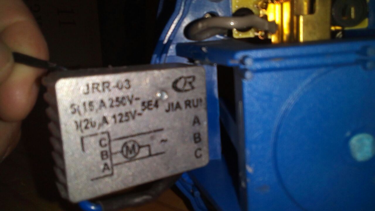

Pontosabban van benne 1 nagy lágy indító egység és ugyan teljesen szét nem szedtem, de gyanús hogy hogy abból ered az 5 vezeték.
lágy indító
Próbáltam rákeresni a lágy indítóra hátha van mellette valami bekötési rajz, de eddig nem találtam pont ilyet.
Tehát abban kérném a hozzáértők segítségét, hogy milyen kapcsolók kellenek nekem, és azokat hogyan kössem be?

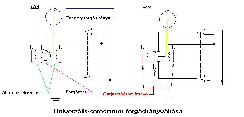

Ami ezekbe a gépekbe kerül, az egy ún. univerzális motor, ha erre keresel rá a neten, rengeteg információt tudhatsz meg róla. Mellékeltem egy képet, amelyen a forgásirányváltás is szerepel, de mivel ez fémdaraboló, itt elég lesz pusztán csak az egyik irány, leginkább a tőled-elforgó, remélem érthető.
A vezetékek méricskélésével, ki kell bogozni, melyik mely állórész vagy forgórészhez tartozik. A rajz alapján gyakorlatilag sorba kell őket kötni. Az állórész tekercsek kezdete és vége a forgórészről indul el és oda érkezik, mivel gyorsdarabolónál nincs szükség a irányváltásra. Mivel 5 vezető van kivezetve, azt kellene mérésekkel kisakkozni, hogy így van-e, illetve nincs külön kivezetve a forgórész, mert akkor bizony elsőre az egyik állórész kivezetés hiányzik.
A kondenzátor zavarszűrő szerepet tölt be mindösszesen, ezt az egész motor táplálásával párhuzamosan kell kötni.
Ha elkészül a álló és forgórészek sorbakötése, akkor egy sorkapocs és egy egyszerű kapcsoló segítségével elkezdődhet a próba. Ajánlatos korong nélkül végezni, jobb a biztonság.
Ha bekapcsoláskor csak erősen zúg akkor valamely állórész bekötését kell felcserélni, ha nem jó irányba forog, akkor meg értelemszerűen a forgórész bekötését.
Ha az állórész felcserélését követően is csak áll, akkor bizony az "olcsó húsnak ma is híg a leve" üzemmód érvényesül, magyarán a balkéz, jobb váll, vagy fordítva, mert valamely állórész tekercs (jobb esetben) menet zárlatos.
