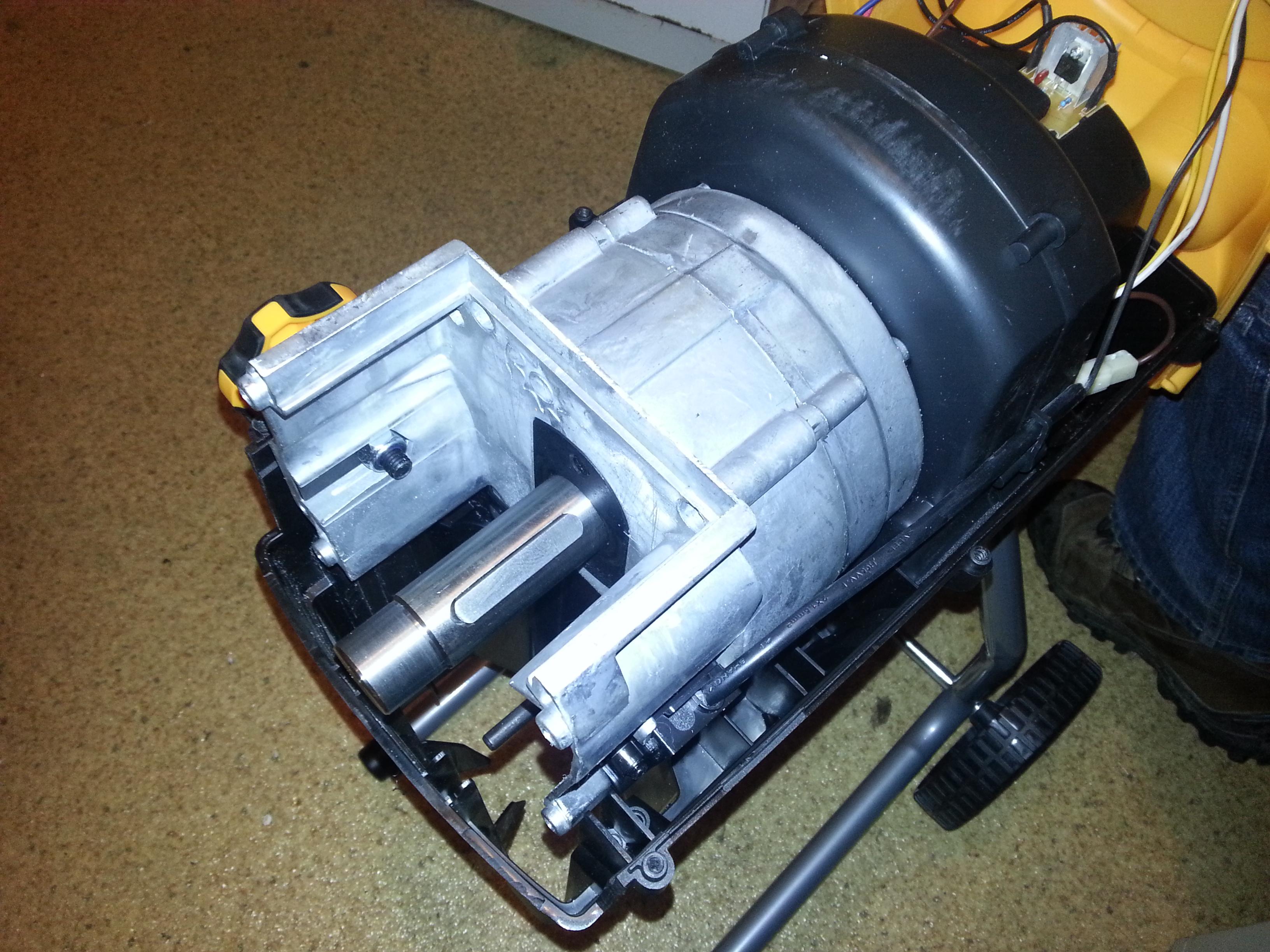

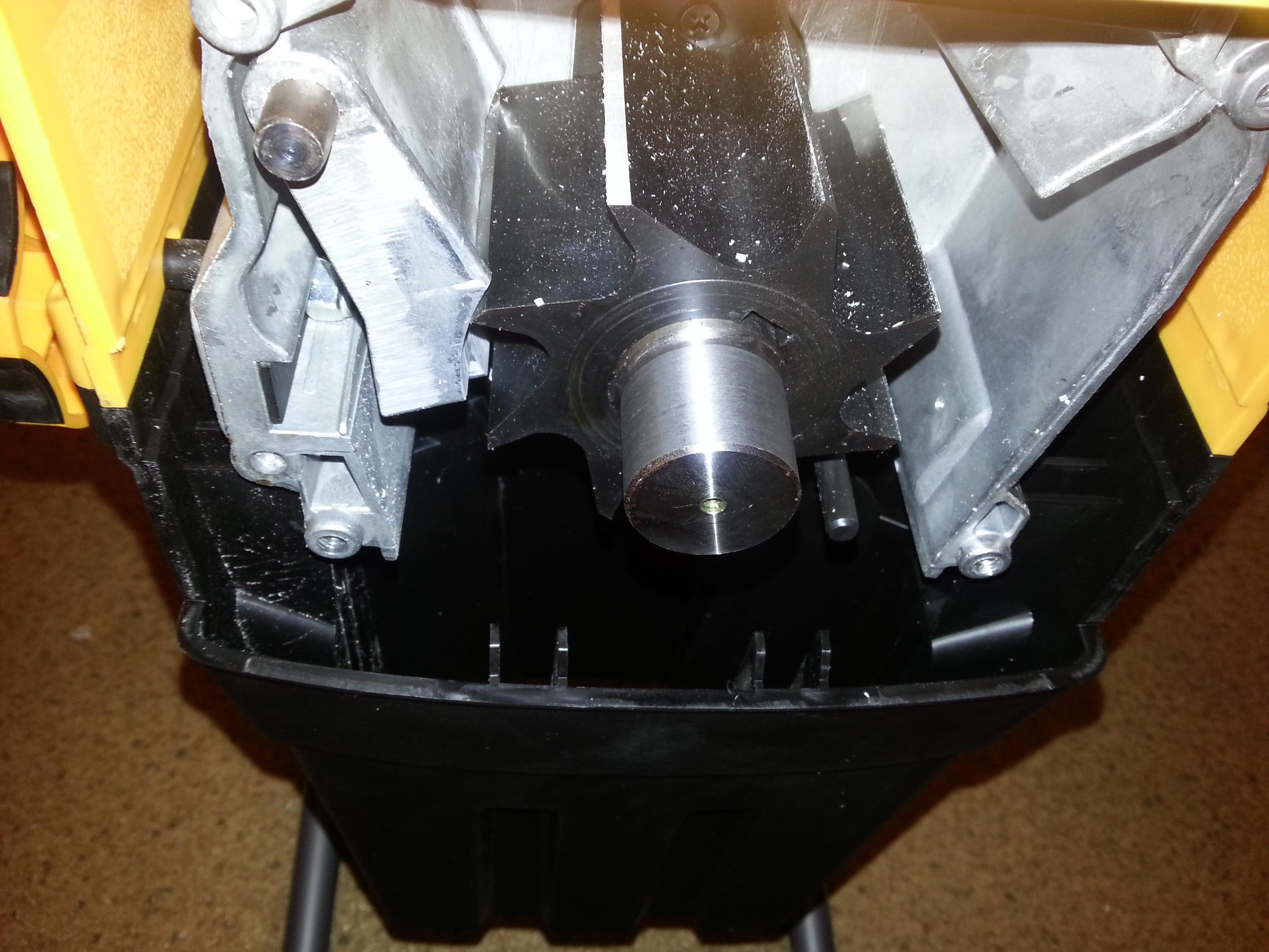

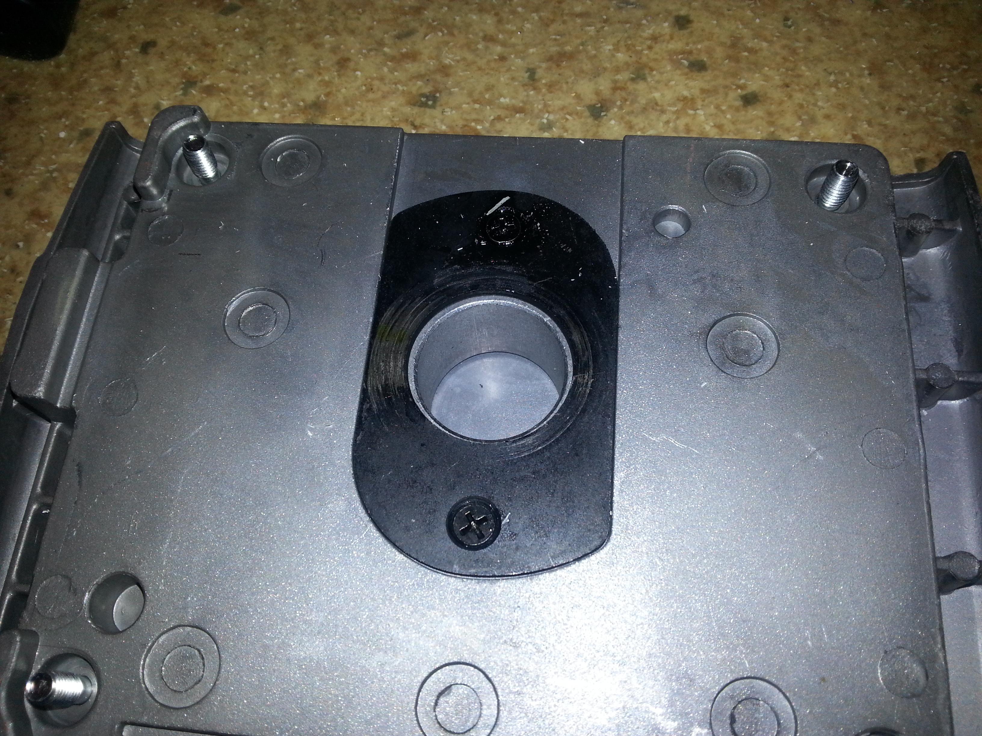

Rögtön levettem a hátfedelét, hogy megnézzem milyen kés és ellendarab van benne, és egy kicsit furcsának találom, hogy a hátfedélben lévő persely és a kés masszív tengelyének az a része ami a perselyben fut, csontszáraz. Először arra gondoltam, hogy hátha szinterelt a persely, de én ilyet csak bronzperselyekben láttam, itt a persely viszont valami lágyfém, hasonló a gépjármű motoroknál használt főtengelycsapágyakhoz. Tehát eldöntöttem, hogy ezt a perselyt időnként kenni fogom egy jó minőségű ragadós-tapadós zsírral, ugyanis ez a tengely csak 60-at fordul percenként.

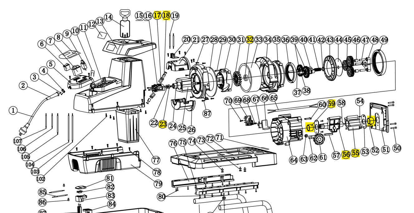

De ami miatt most írok, az a hajtómű. A mellékelt robbantott ábrán is látható az érdekesség, hogy bolygóműves hajtóműve van ennek a masinának, és rögtön azon kezdtem filózni, hogy vajon milyen, olaj vagy zsír kenése lehet ennek a bolygóműnek és vajon, mennyire lelkiismeretesen tettek bele kenő anyagot, vajon nem hagyták ezt is szárazon mint a főtengely tehermentesítő perselycsapágyát?
Csak 3 képet lehet egy poszthoz mellékelni, viszont ezt az egyet még fontosnak tartom ezért utólag mellékelem itt.
