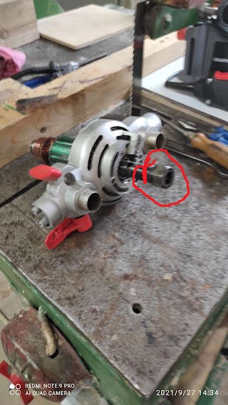

Üdvözlöm a Csoport tagokat! Segítségre lenne szükségem! Van egy Kézi felső maróm,és az alsó csapágy meg adta magát!Nos a kérdésem az hogy hogyan lehet levenni az aljáról a Patron befogó szárat,mert ha nem tévedek csak úgy lehet hozzá férni a csapágyhoz!Ha valaki tud segíteni megköszönném!Töltök föl egy képet ezen jobban látni hogy miről is van szó!Köszönöm Szép napot mindenkinek!

Igen a szorító anyát már levettem előbb, sőt még lentebb is van egy vékony szorító gyűrű az is el lett távolítva! Szerinted Le húzós lenne az egész? vagyis a csapágy át jönne a patron száron!Már én is gondoltam rá!
Ha normális mérnök tervezte akkor pár tizeddel csapágy méret alatt kellene lennie annak a résznek hogy ne kelljen 5 centi hosszan lehúzatni a csapágyat. A forgórész képe alapján így kellene szerelni.
Igen lehet hogy úgy is van,csak szerintem már igen rá van sülve a csapágy!Már volt hangja rendesen meg melegedett is!Nem mai már dolgozott elég sokat!Ha megtalálom a megoldást minden képen jelezni fogok neked!Addig köszönöm hogy fordítottál időt a problémámra!
Lehúzó szerszámmal nem hinném hogy probléma lehet levenni azt a csapágyat. Várom mire jutottál !

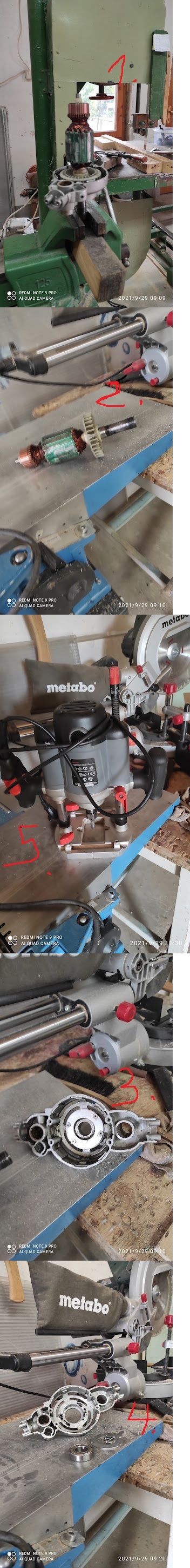

Szia! Nos meg oldódott a probléma! A munka folyamat mint azt a képeken is látni majd sorjában!Kicsit befújtam W D 40 el és mint ahogyan az első képen látszik befogtam a Patron szorító anyával satuba és óvatosan ütögetve szépen le csúszott!Nagyon jó volt a rálátásod hogy így jön le!Mind kettő csapágy ki cserélve!Egy darabig örökös lesz!Köszönöm Neked még egyszer hogy ilyen segítő kész voltál!Szia!István
