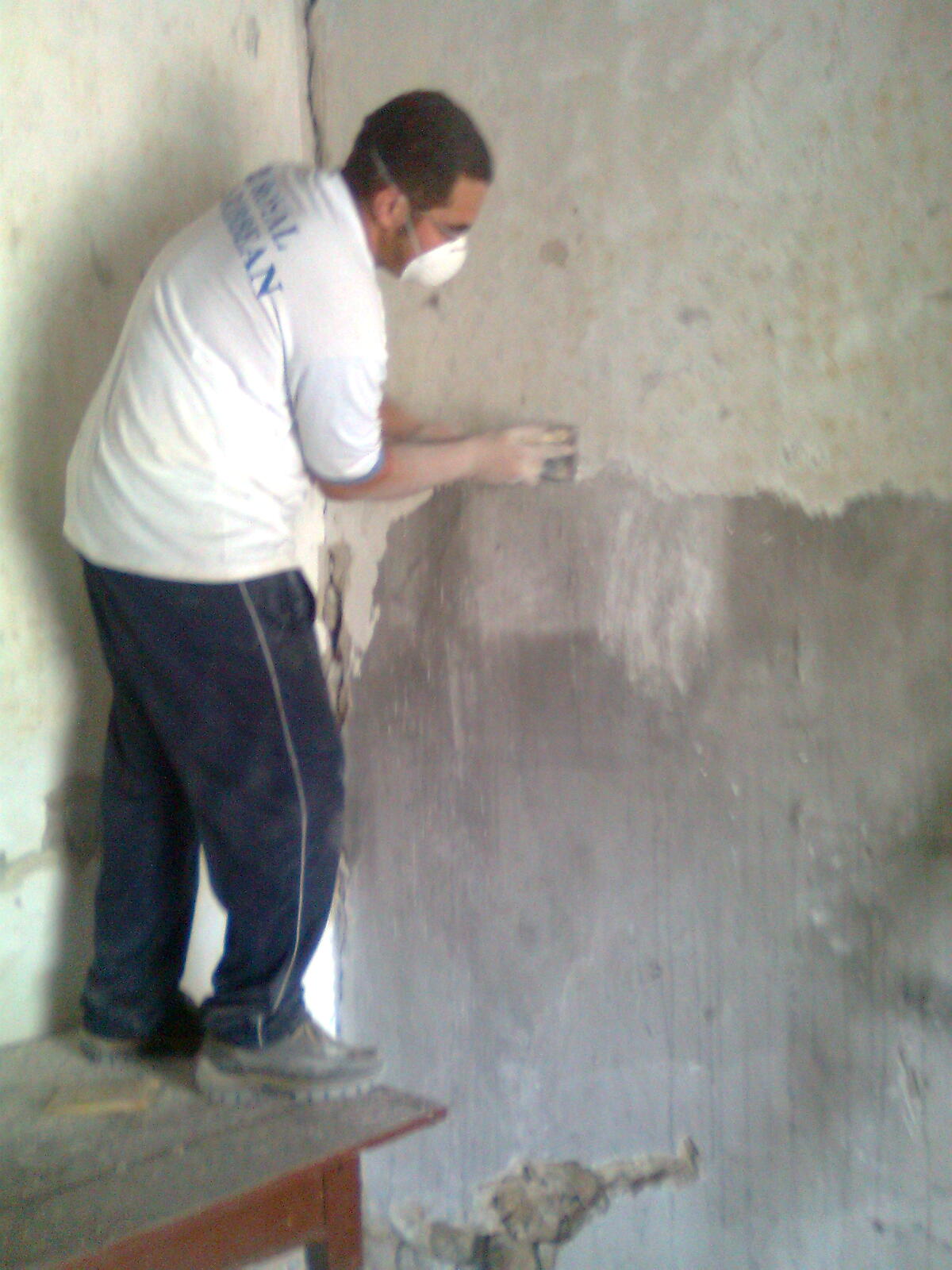

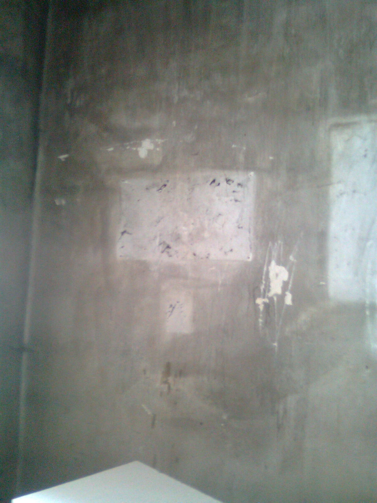

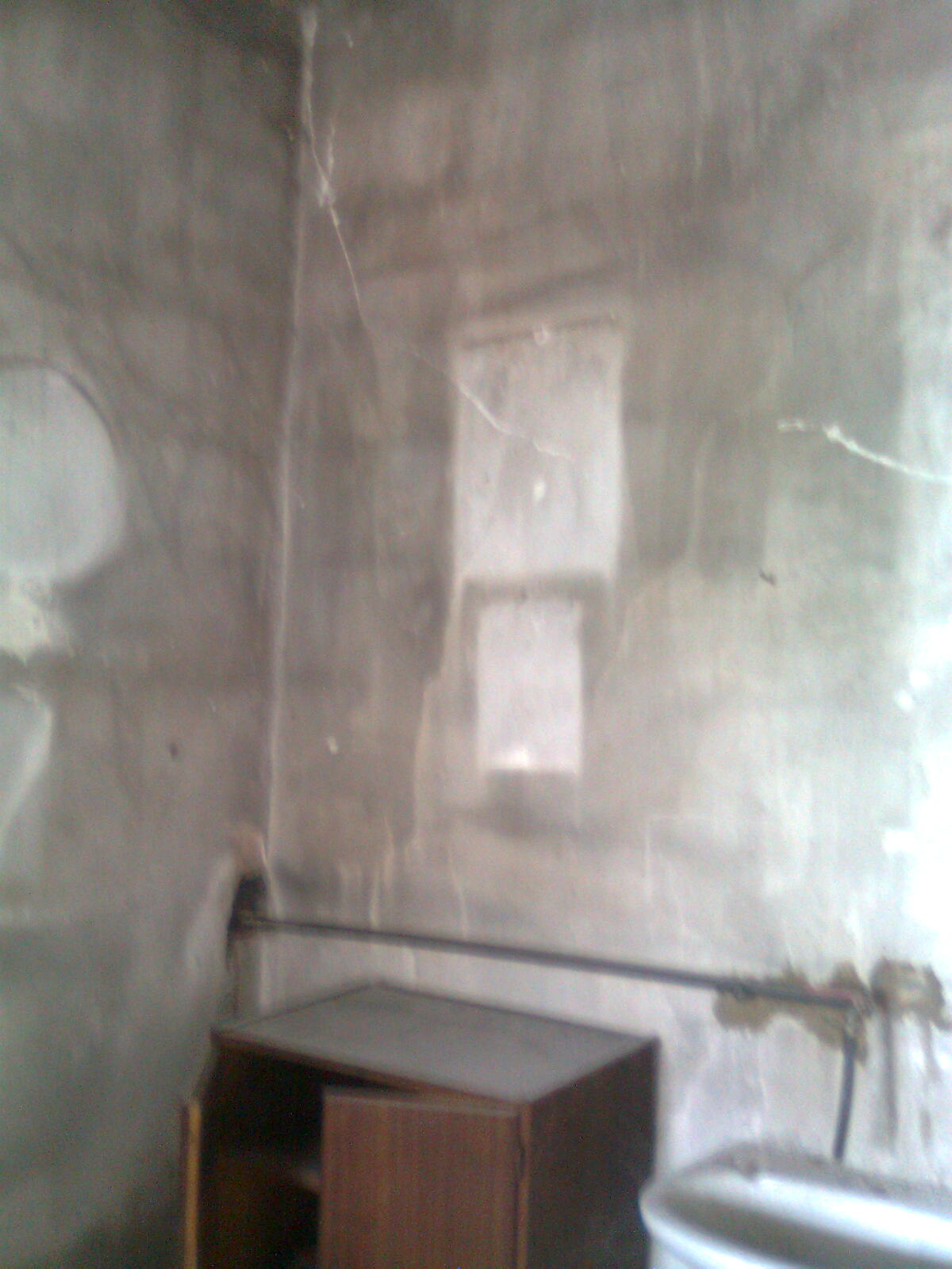

Hali!A füstös helyiségről képek:)A felső glettréteg kaparóval szinte pereg lefelé az alatta lévő régi festés ami a vakolatra van kenve az brutálisan rajta van!A képet elcseszetem de jobb egérgomb a kép megjelenítése és normál lesz:)!
A "brutálisan rajta van" réteget ha leszedted, akkor kicsit pihentesd a szobát, és figyeld mennyire érződik a füstszag. Amennyiben továbbra is durva szintet ér el, akkor sajna mélyen beleszívódott a vakolatba, egykönnyen nem fog távozni.
