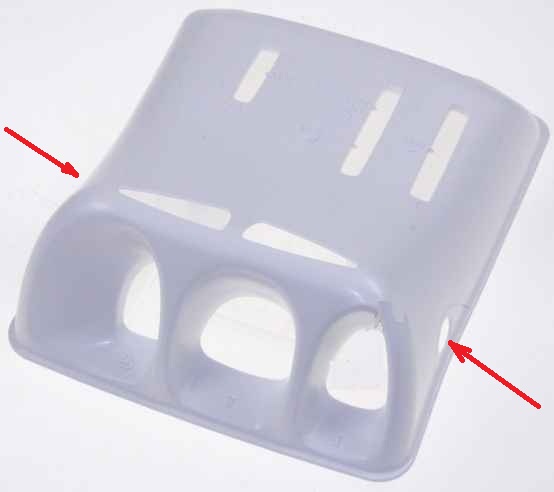

Van egy Whirpool AWE 7100 tipusú mosogépem. Az a problémám ,lehet hogy Én vagyok béna,de nem tudom ,hogy lehet szétszedni a mosószeradagolóját,hogy kitisztítsam. Az is lehet,hogy nem lehet szétszedni,az gáz,mert akkor nem tudom kitakarítani sehogy. Van vkinek tippe? A segítséget előre is köszi!
Ha ilyen az adagolója, akkor a mindkét oldalán lévő lyuknál lévő gombot be kell nyomni és levehető a mosószeradagoló.
Köszi Plaszlo, :-) idáig eljutottam Én is, de a benne lévő műanyagot nem tudom szétszedni,de sztem nem is lehet. Azért köszi.
Akkor mondom tovább. Ebből a fedélből magát a mosószertartót ki lehet pattintani, oldalanként két pöcök tartja. A fedél oldalainak óvatos széthúzásával szerszám nélkül is kivehető. Amennyiben idáig is eljutottál, akkor ez a végállomás, mert a mosószertartó két fele már össze van ragasztva. Szét lehetne feszegetni, de valószínűleg törne és vajon mivel tudod újra összeragasztani.... :roll:
Tehát ezt a mosószertartót vagy erős vízsugárral, vagy üvegmosó kefével tudod kitakarítani. nem tudom mivel vagy felszerelkezve, de eszembe jutott még az önkiszolgáló autómosók gőzborotvája, de ahhoz jól le kell fogni a tartót, mert különben elrepíti a nyomás.
