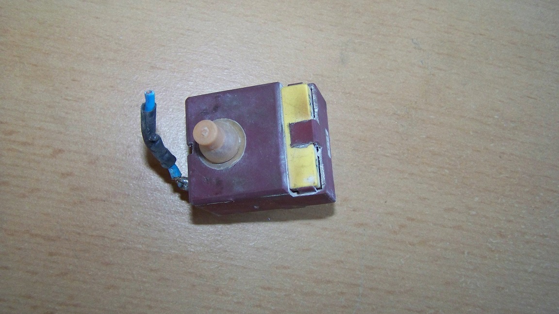

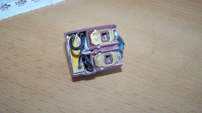

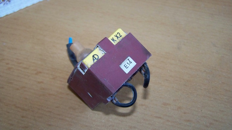

Van egy kis Kinzo 600 w sikítóm. Behalt a kapcsolója , de nem találok hozzá sehol.A kapcsoló méretei hossza 34.5 mm, szélessége29.5 mm magassága 21 mm.Nyomásra kapcsol.Esetleg ha valakinek lenne eladó kérem szóljon
Ez egy kétsarkú kapcsoló, vagyis mindkét szálat - fázis, nulla - szakítja ill. zárja. Tapasztalat szerint nem megy tönkre mindkét oldal, ezt műszerrel ki tudod mérni. Amíg nem kapsz másikat, a rossz részt átkötve, rövidrezárva még esetleg tudod használni. Ha látsz hasonló kialakítású flexet, annak a márkaszervizénél érdeklődhetsz tartalék alkatrész után, mivel tudomásom szerint a Kinzo pár éve, mint márka megszűnt. Ha nem tévedek, konkrétan az Einhell vette meg.
Köszi megpróbálom
