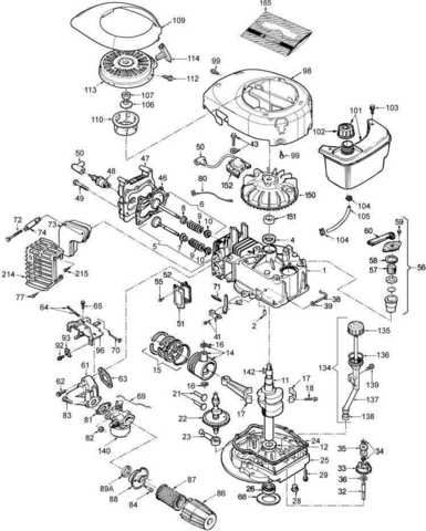

Ez a rajz talán segít. Bár nem túl nagy, de az alkatrészek helyzetét megnézheted rajta.
Köszönöm a rajzot, de nekem a hajtokar elhelyezkedése a fö tengelyen ez a hiba . Köszi .
Konkretizáljunk, merre néznek a csavarok?
A csavarok szét szedve jobb oldalt van a szelep vezérlés felől . Udv .
Úgy látszik nehézfejű lettem, de még mindig nem értem mi a problémád. Tudod melyik oldalon vannak a csavarok, a hajtókart csak egy helyre tudod rakni a főtengelyen, egy pozícióba. Mi nem jó??
