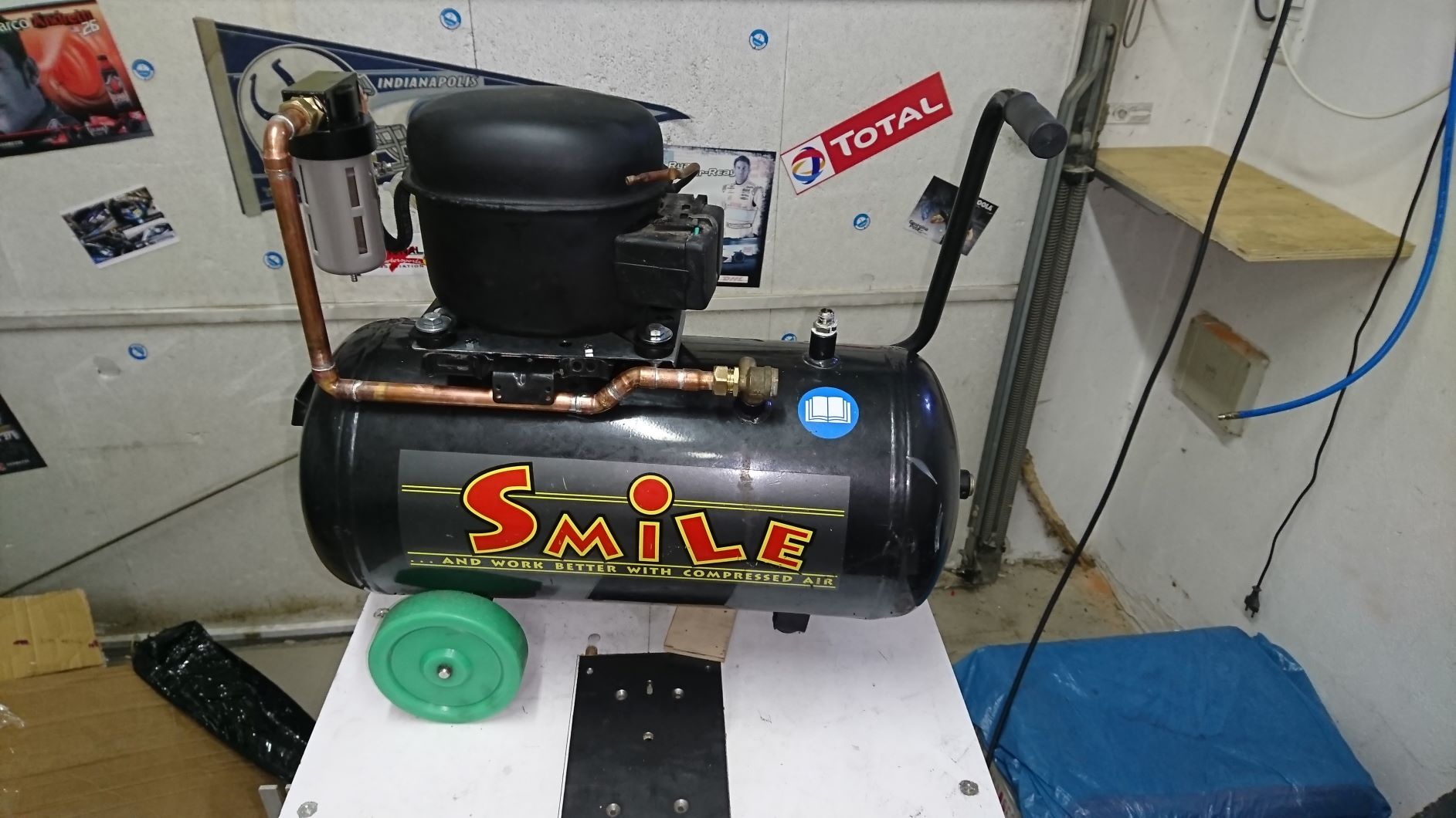

Teszek fel képet arról amit csináltam, de ...

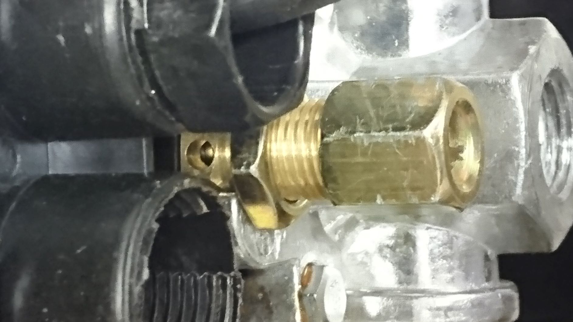

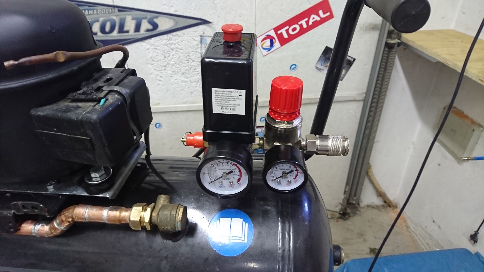

Akkor néhány képet csatolok:
a két elektromos csatlakozó között ahol a kis furaton keresztül ereszt
A nyomászabályozóval
Maga a tartály a kompresszorral

Mondjuk itt a képeken nincs összekötve a kis csővel mert közben szétszedtem, hogy megnézzem mi lehet, de nem látok semmi extra dolgot.
