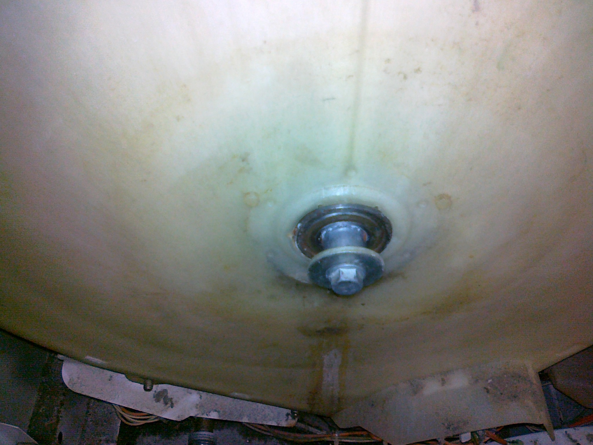

Segítséget szeretnék kérni, hogy az AEG LAVAMAT 47280-as felültöltős mosógépem dobját, hogyan tudnám meglazítani, hogy hozzáférjek, az alá becsúszott nejlon tasakhoz?
Köszönettel: Zsuzsanna
Szia.
Nem tudod óvatosan kimozgatnia dobot? Nagyon beszorult?

Sajnos olyan szűk a hely, a dob és a gép között, hogy nem férek hozzá, sehogyan sem. :( Hétfőn szerelőt kell hívnom...azért köszönöm a választ :)
Üdv: Zsuzsanna

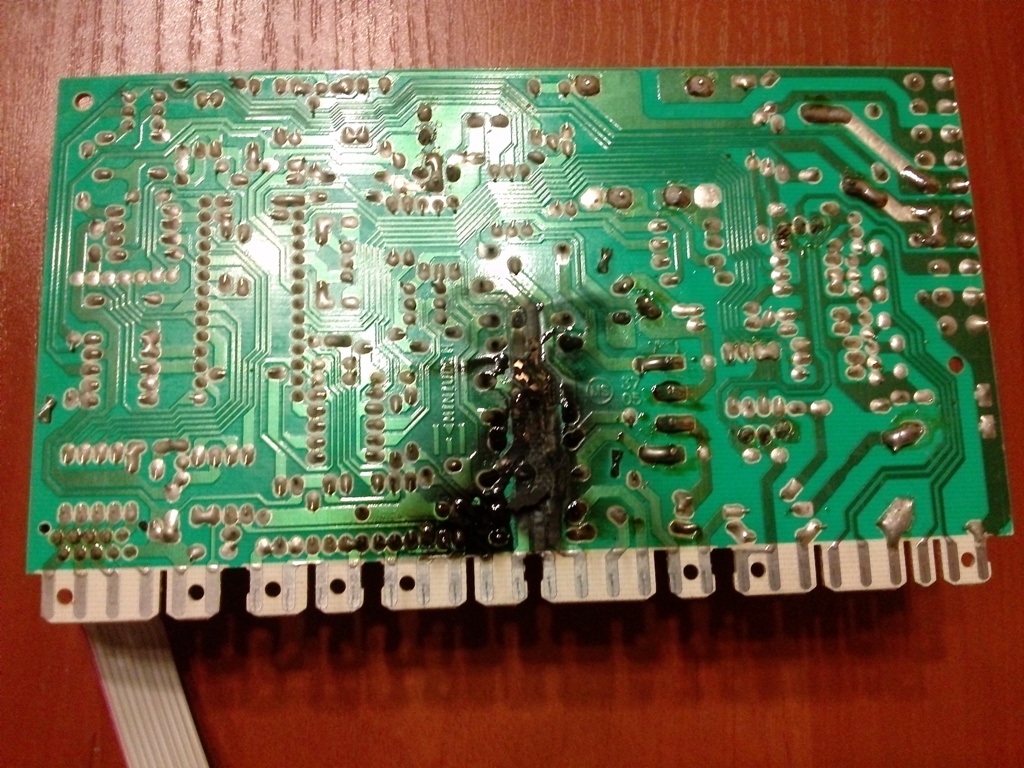

Egy kis segítséget szeretnék kérni, mosógépemmel kapcsolatban. Leégett benne a "modul" (alaplap, nyáklap, nem tudom mi a helyes megnevezés), pontosabban az egyik részen az áramkör "szétdurrant". Az lenne a kérdésem, hogy ezt a hibat mi okozhatja? Maga a modul romlott el és füstölt el (ha veszek újat, kicserélem és működik), vagy csatlakozó, kábelköteg okoz ilyet? Elég drága alkatresz, ezért ha a csatlakozó okozta, nem szívesen kötném rá az újra.
Köszönöm előre is a válaszokat.
Zsu
Konkrét típus és fénykép nélkül ezt nehéz megmondani, de lehet még úgy is. Nagyon nem mindegy hogy milyen alkatrész durrant el és még pár dolog is lehet a felsoroltakon kívül, sőt a kábelkötegre nem jellemző hogy sérülés nélkül elromoljon az meg látszik. Elektronikai ismeretek és műszerezettség hiányában én nem biztos hogy be merném vállalni, hiszen egy panel cserének a munkadija nem biztos hogy megéri a kockázatot.

Üdv Zsu.
Jó lenne látni a leégett vezérlőegységet, rakhatnál fel képet róla.
A hibát okozhatja egy kiszáradt kondenzátor, egy rossz félvezető, ellenállás, ami magával rántja a környezetét. Azért is jó lenne képet feltenni róla, hogy látni lehessen a kiinduló pontot, ami a okozta a problémát.

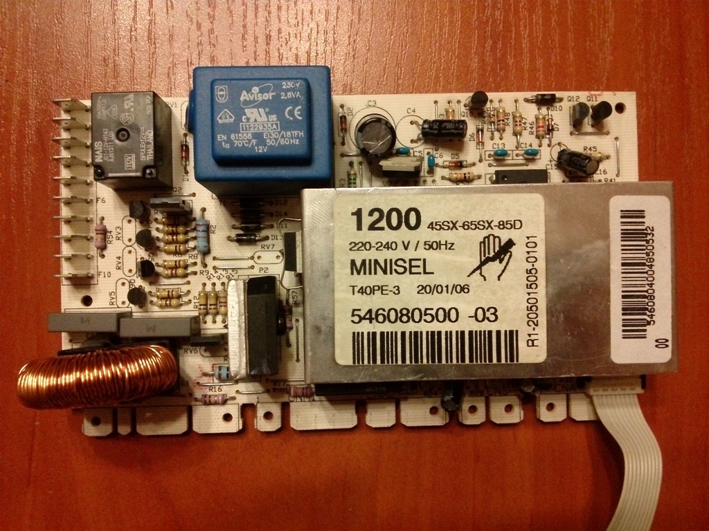

Szia,
nagyon köszi a gyors választ. Itt van két kép a vezérlőegységről.
Köszi előre is.

Szia,
A kábelkötegen semmi sérülés nem látható. A panelről feltöltöttem képet, amin látszik az égésnyom.
A csatlakozókat nem bonyolult visszadugni, attól nem félek, hogy nem megy. Inkább az a rizikó, hogy ha a kábelköteg tönkreteszi az új panelt.
