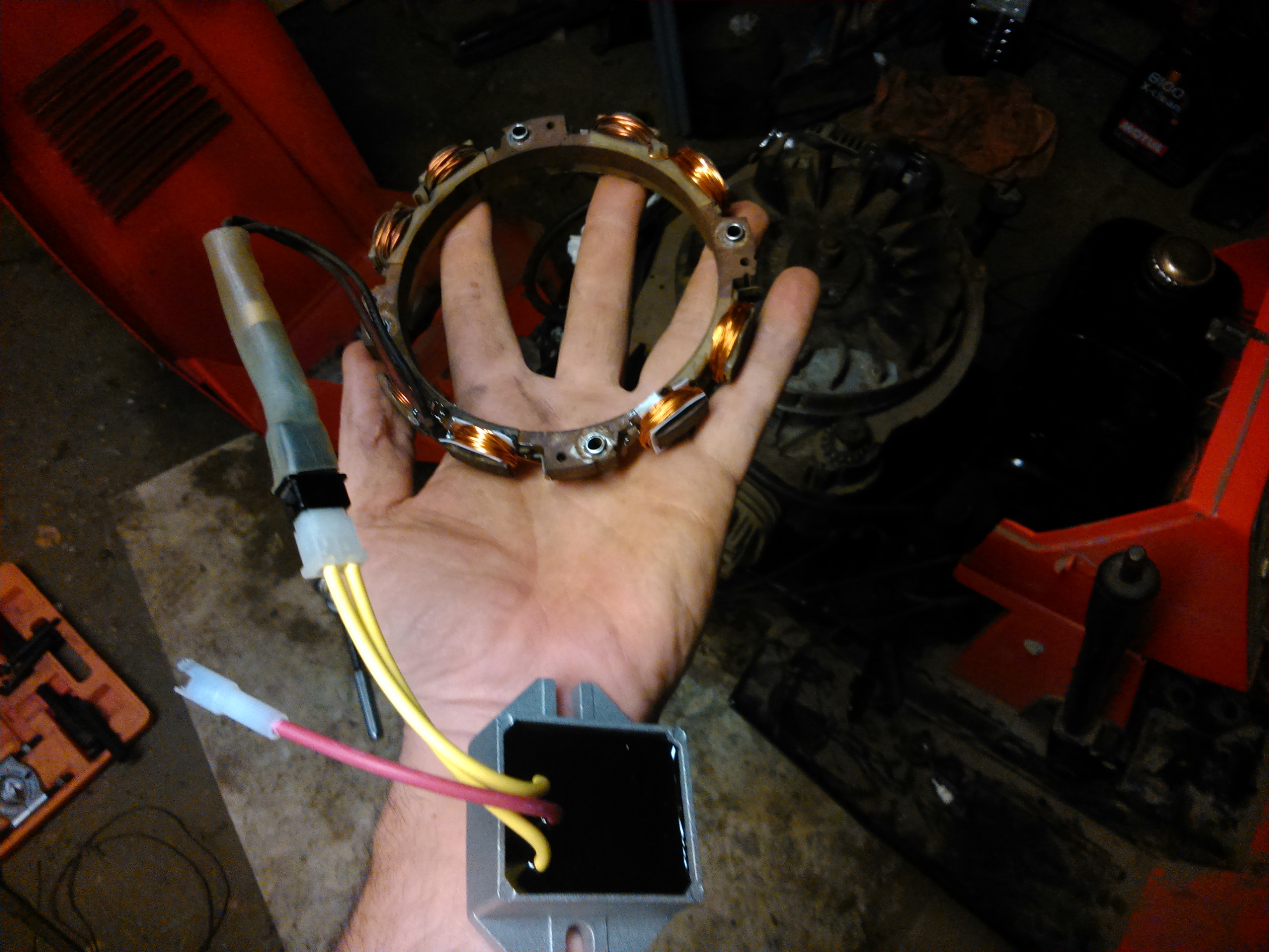

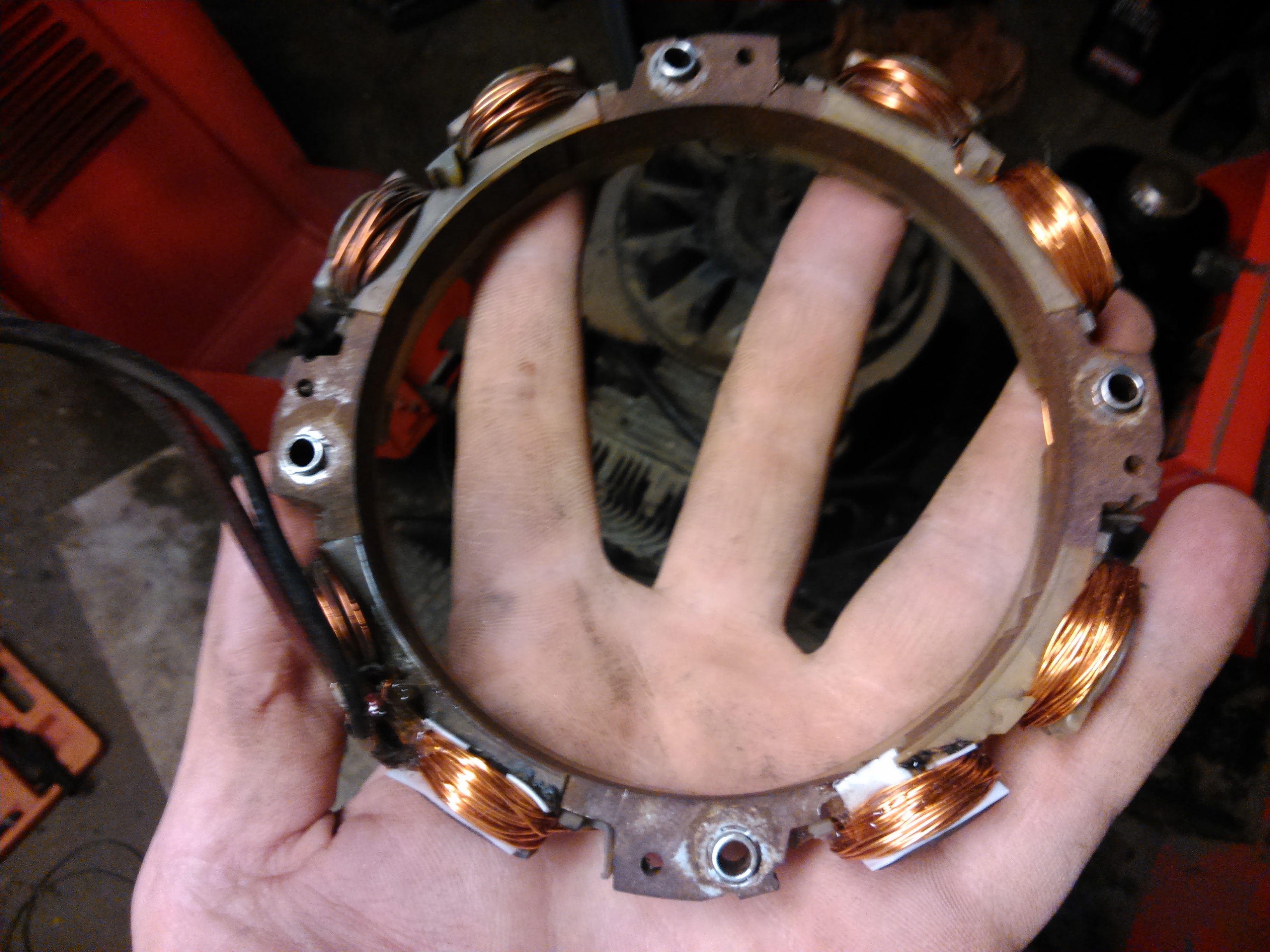

Megjött Kínából a fesz. szabályzó, a Fater megtekerte a generátort, szóval lassan fel lesz ez újítva... :)
Teszek fel képeket,
Alakul! :)

A tekercset impregnáltátok? Ha nem akkor vegyél szigetelőlakkot és fújd be vele többször alaposan, hogy a kosz, olaj és esetleg nedvesség ne tudjon a tekercsek menetei közé bejutni.
Ősöm dupla zománcos huzalt használt, de majd befújom valami zongora vagy csónak lakkal, az örök mint a nyomorúság.. :)

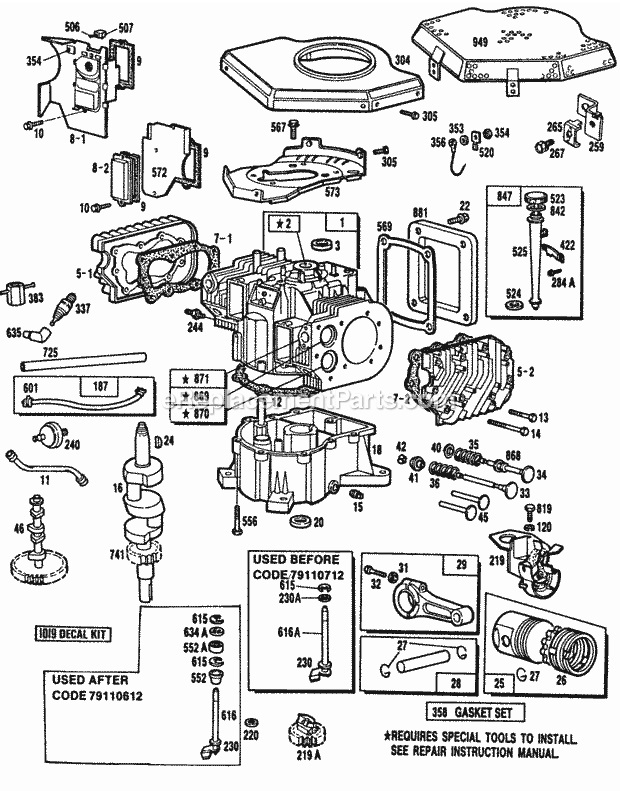

Létezik, hogy ezen a rajzon szereplő 741-es fogaskerék ékje elnyíródott a főtengelyen, és azért nem mozgatja a szelepeket?
http://www.ereplacementparts.com/briggs ... 40471.html
Úgy tűnik ennek szerelés lesz a vége. Valahol meg kell nézned, hogy miért nem mozognak a szelepek. Nem hiszem, hogy a vezérlő fogaskerék el tudna mozdulni a főtengelyen. Inkább a szelepvezérlő tengelynél lesz gond, fog kitörés vagy valami hasonló. Ha szétszeded, rendelj hozzá komplett tömítésgarnitúrát. Persze ha érdemes, majd meglátod mit találsz belül. Óvatosan húzd szét a blokkot, ne ugorjon ki a vezérlés a helyéről.
