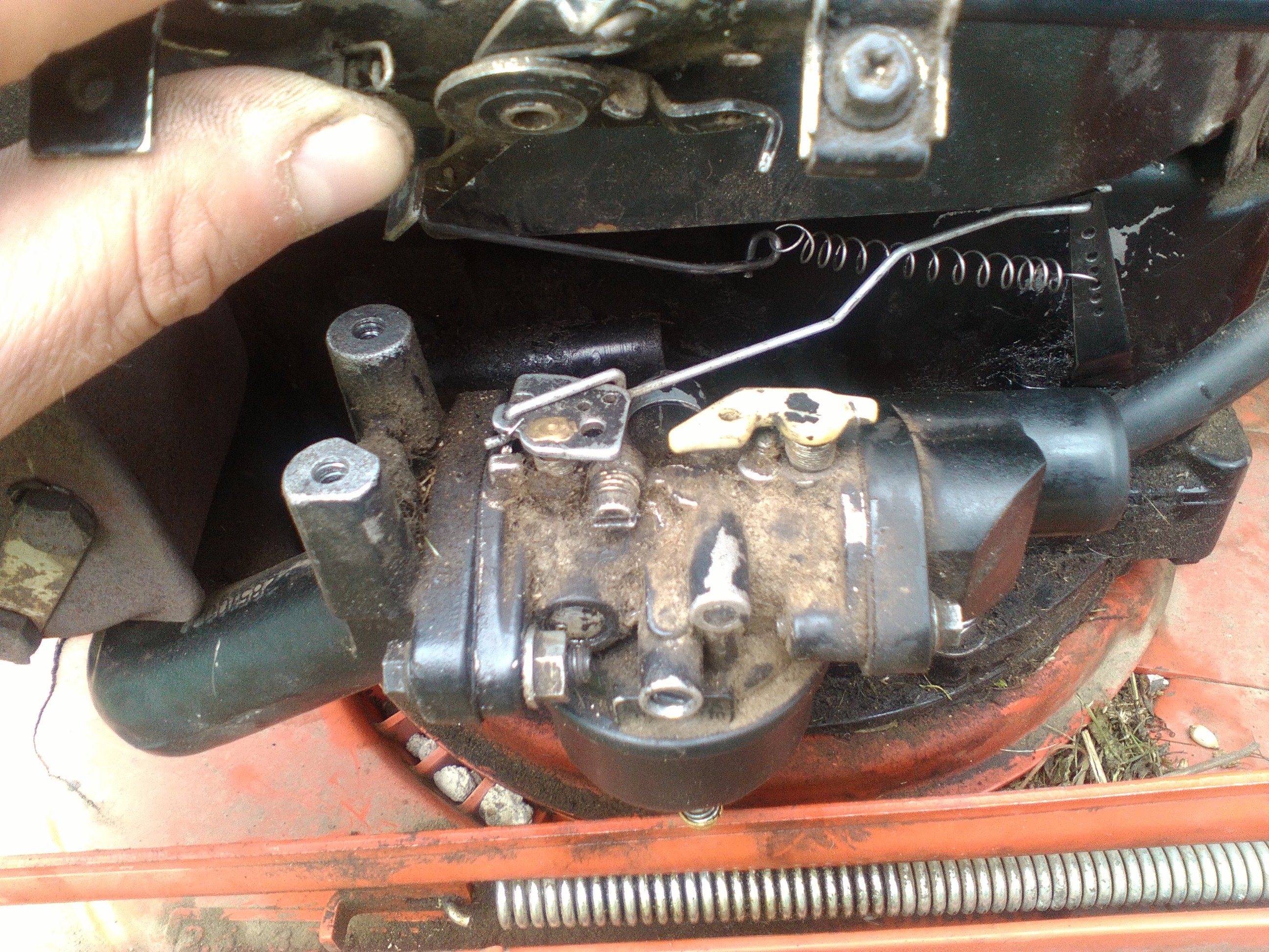

Sziasztok nem tudom latszik e a kep de a regulatorto jovo nem rugos palcat hova kell akasztani?

Zsolt Rózsa írta: Sziasztok nem tudom latszik e a kep de a regulatorto jovo nem rugos palcat hova kell akasztani?
Ez egy nagyon jó kérdés. Én is szeretném tudni rá a választ.
Nekem is fetűnt és azon gondolkoztam hogy kell-e egyáltalán akasztani valahova?!
