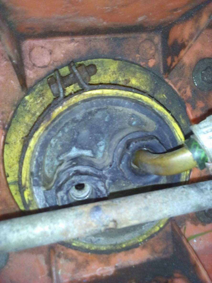

Sziasztok!kaptam egy vegyépszeres háti permetezöt.hol lehet hozzá találni ,robbantott ábrát és leirást?
az a problémám vele ,ahol jön ki a vegyszer ott ,a rézcsö kiesik azt vissza lehet ,rakni vagy ujj kell helyette???
