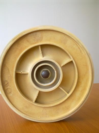

Kedves Lalibatyo!
Olyan sok okosságot olvastam Tőled, hogy felbátorodtam, és bár nem tudom magam kifejezni szakszerűen,
de megpróbálom érthetően megírni kérdésemet. Egy éve vásároltam 1300 wattos házi vízművet. Sajnos a bőséges
esőzés okozta talajvíz emelkedés miatt az aknában elúszott. Szakember végezte csapágyazás, tisztítás stb után
újra működött. Aztán időnként leállt. Nem tudtuk miért, és azt sem, miért indul újra. Hétvégén, miután már
3 órája nem indult, észrevettem, hogy forró szegény. Segítséggel szétszedtük, és (internetes nézelődés után azthiszem
ez a neve) kiderült, az ejektor szorul, mert középen a kör alakú váju nem szabályos, amiben kellene a csőnek forognia.
Sorja is volt ott szépen, egy ideig faragták egymást, de mostmár végleg beszorult, ha sikerül a képet megnyitni,
látszik, hogy közepe nem szimmetrikus. A garancia ugye, a szétszedés miatt megszünt, a vízre szükségünk lenne mielőbb,
de olyan sok rosszat olvastam szervizekről, sőt még beszéltem is néhánnyal, nem merem beadni. Most alkatrészt keresek
hozzá. Kéremszépen válaszod, ugye nem így kell kinéznie, ilyen eltolódottnak az ejektornak. Szerinted is ez lehet a hiba?
Köszönöm szépen, tisztelettel üdvözöllek: Bia
Kedves Bia !
Köszönöm a megtisztelő szavakat ! Hát igen ami látszik hogy valamilyen idegen test is végzett ott pusztítást, így talán magyarázhatóak a nem elindulások. Valószínűleg a kútból valami szilárd nagyobb szennyeződés került bele. Sajnos a túlmelegedés pl szárazfutáskor, vagy mikor nem kapcsol a nyomáskapcsoló (mert megbuherálja hozzá nem értő) okozhatják a deformációját a műanyag alkatrészeknek. Jó a kép de ezt így megmondani biztosan mi volt a baj sajnos nem tudom. Szerintem a megbízható és jó kútnál kezdődik egy szivattyú problémamentes működése. Fontos hogy a kút képes legyen kiszolgálni a szivattyút.
Ha pl hétvégi házban üzemelteti célszerű az ott nem tartózkodások idejére lekapcsolni, tehát az elektromos bekötést eleve kapcsolhatósra kialakítani, vagy kihúzogatni a konnektorból. Sajnos ezek a háztartási célra kitalált eszközök nem a megbízhatóságukról híresek, így bizony figyelni kell rájuk hogy normálisan működnek e. Tehát figyelni hogy bekapcsol e aztán meg hogy kikapcsol e. Talán egy egyszerűbb szűrő beépítése a szívó oldalba megoldanák a szilárd részek beszippantását. Én láttam már olyan lapátkereket ami el volt tömődve apró kavicsokkal mert összeroppant a kút így a szűrőkavicsokat beszívta a szivattyú és valami csoda folytán nem szorult meg hogy leégjen.
Sajnos alkatrészt venni olcsón nem lesz egyszerű ebben a piacgazdaságban. A garanciát nem a szétszedés, hanem a mechanikai sérülések miatt nem lesz egyszerű érvényesíteni. Igen ez a deformáció már okozhatja a szivattyú szorulását, üzemképtelenségét. Cálszerű a lapátkereket és a diffuzort (ejektort) együtt cserélni.
