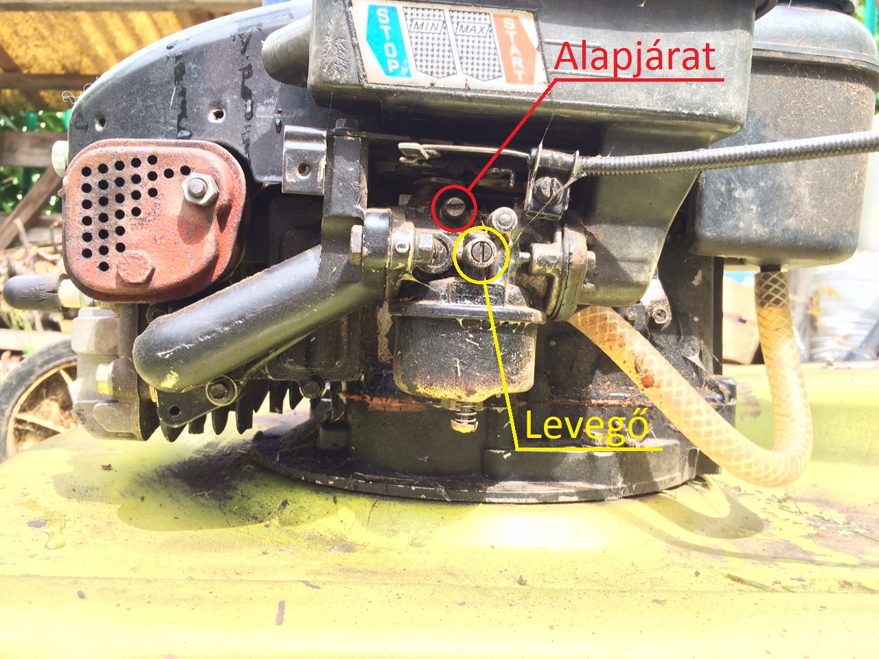

Megint Tecumseh!
A motor szépen jár, nem füstöl, óránként kb. 1 liter üzemanyagot fogyaszt, max. félgázon.
A gyertya viszont fekete kormos. Gondolom sok a benzin és kevés a levegő. A légszűrőszivacs új, tiszta, motorolajjal beitatott.
A karburátort próbáltam úgy beállítani, hogy elég alacsony alapjáratot állítottam, ehhez pedig annyi levegőt, hogy még ne fulladjon. Ez kb. 1,5 fordulat kifelé. Így szépen jár de kormos a gyertya. Fél fordulatot még kitekertem de nem hozott változást.
Mit tegyek?
Köszi.
Tekerd ki addig a levegőcsavart, amíg az alapjárata stabil és a gázra gyorsan reagál. Ha ezután is kormos a gyertya, lehet rossz hőértékű van benne.
A légszűrő szivacsba nem kell sok olaj, csak egy pici és azt jól átnyomkodni, hogy minden részét elérje. Én rongy között szoktam átnyomkodni, így a felesleges olajat a rongy felszívja.
