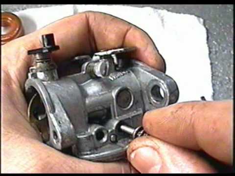

A mai nap kipucoltam a karburátort a quantum motoromon. Viszont sikerült leszakítanom azokat a kis szivacs darabokat, amik a karburátor tetején lévő állító pöckök tövében vannak, de nélkülük is működik.
Mire valók ezek a kis szivacsok, fontosak vagy nem kell aggódnom.?
Még nem találkoztam ilyen szivacsokkal, talán koszfogó lehetett. :roll:
Köszi, akkor nem foglalkozom vele.

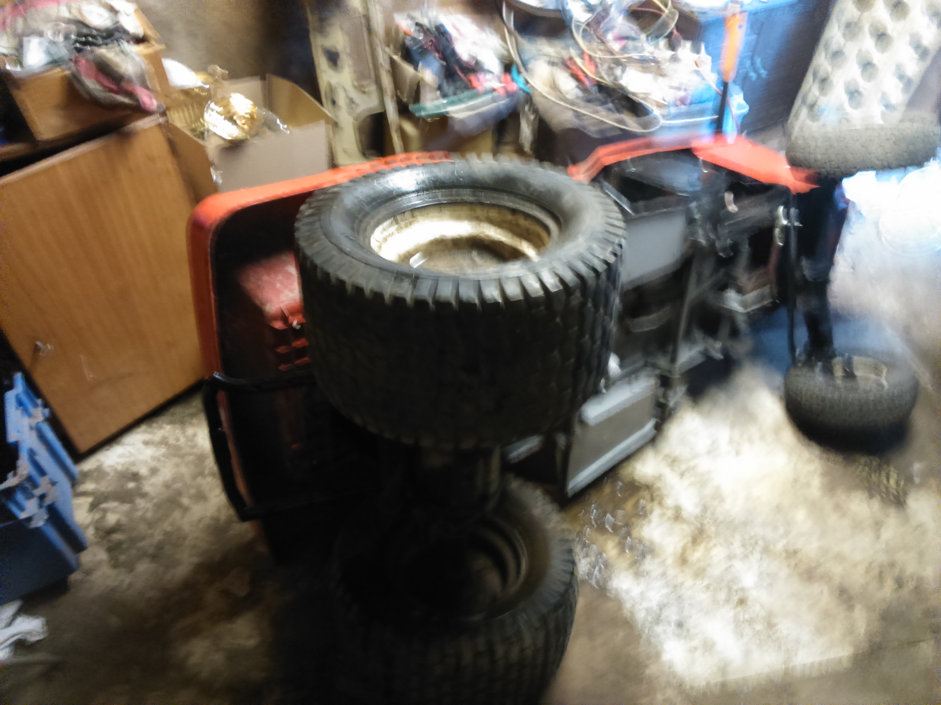

Kell rendelnem két hátsó gumi belsőt, eddig nem sok cégnél találtam 20x10-10-es méretűt.. :cry:
De csinálok "száguldozós" videót, természetesen. :lol:

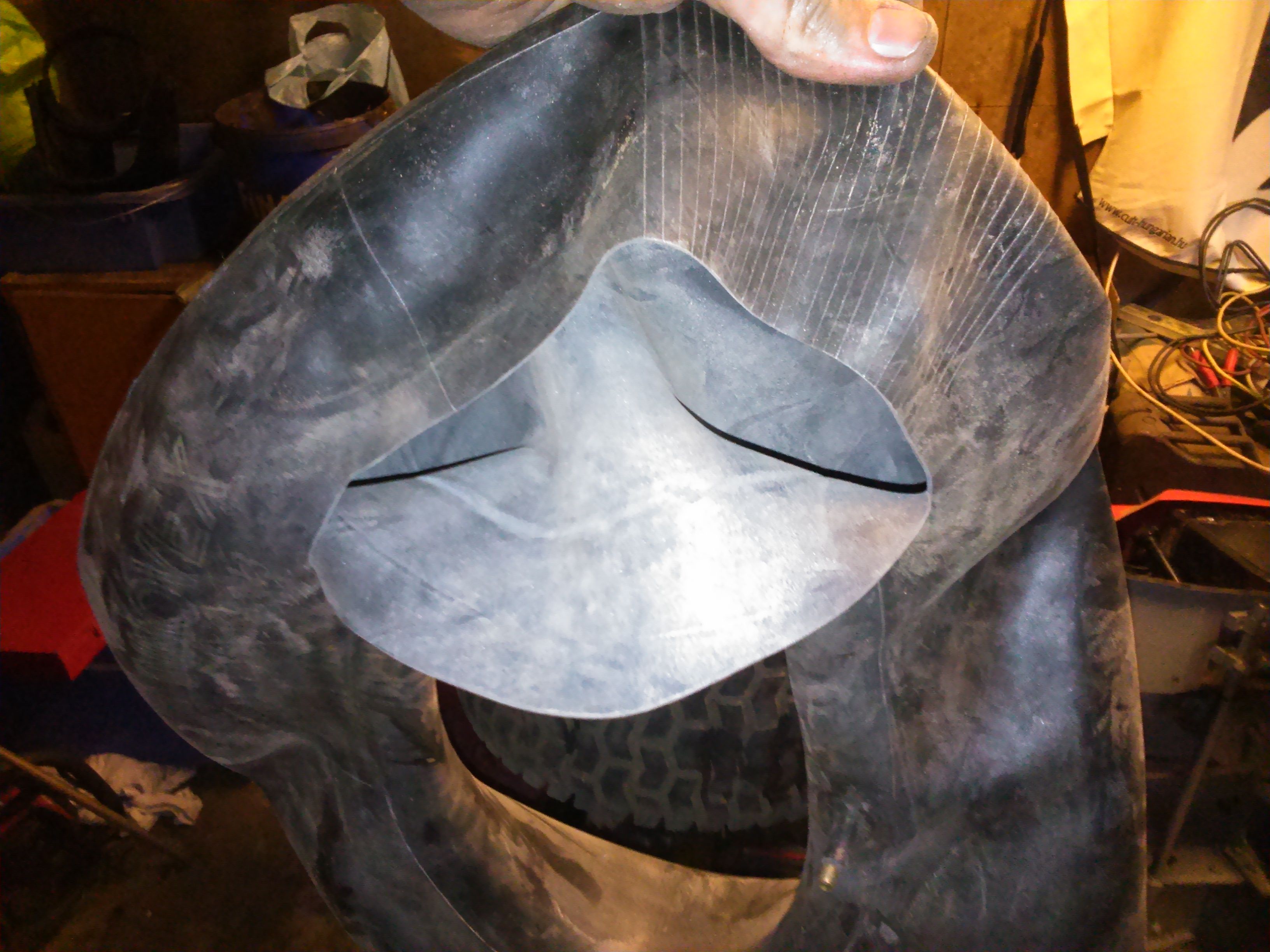

Megjött a belső, kettő belső postával 9e JMF. :(
1.5 órán át szedtük le a jobb hátsó gumit, először megpróbáltam a tengelyről leszedni a felnit, de ezt már előttem is próbálta valaki, lángal. Neki sem jött le. Nekem sem. Maradt a helyben felnin belső csere. Életképek meló közben.
