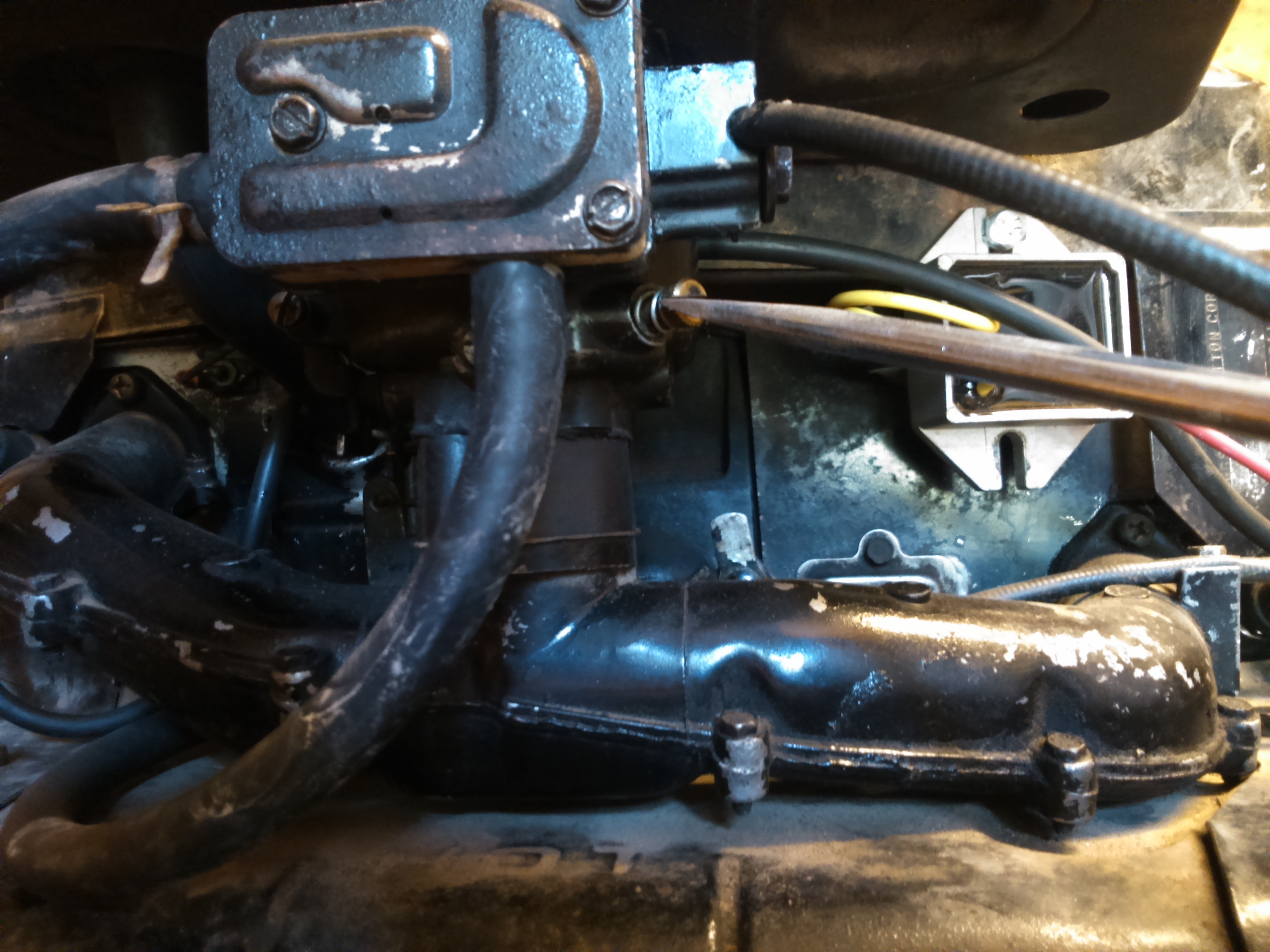

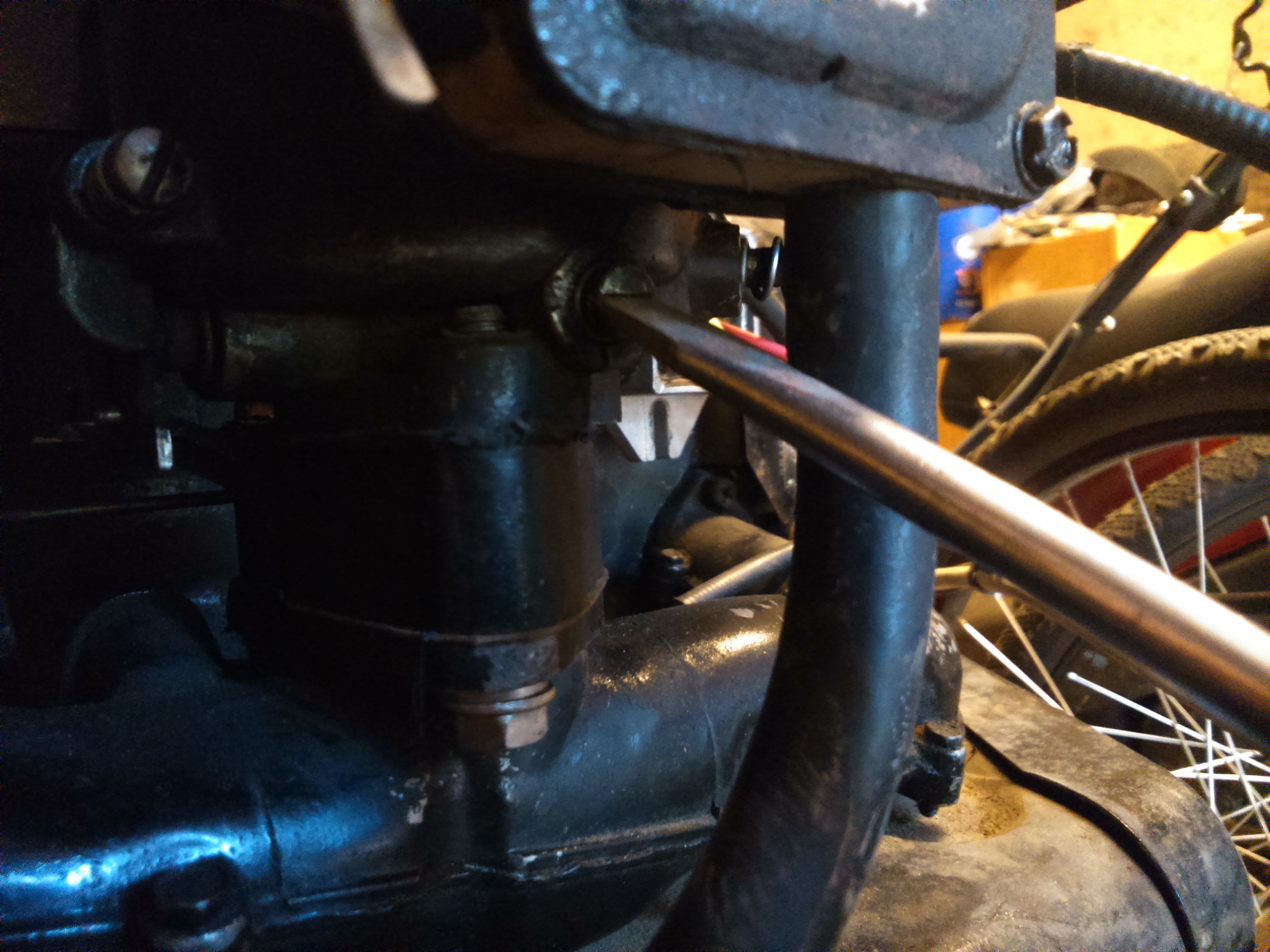

Próbáltam tekerészni a karburátoron található csavarokat, de sokat segítene, ha tudnám mit miért kell tekerni, és mennyit. :D
Valaki esetleg tudja ezek funkcióját, melyikkel mit csinálok?
Csavar 1.:
Csavar 2.:
Az egyik csavar az alapjárat, a másik a keverék. Próbáld betekerni mindkettőt teljesen majd 1-1.5 fordulatot kitekerni. Ez egy olyan helyzet, amikor elvileg egy hibátlan motornak el kell indulnia és innen lehet továbblépni a finomszabályzással.
A kormos gyertya benzinfelesleget mutat, viszont a gázadásra fulladás meg szegény keveréket jelent. Nem találtál YouTube-on erre vonatkozó kis filmet ami karbi beállításával foglalkozik?
