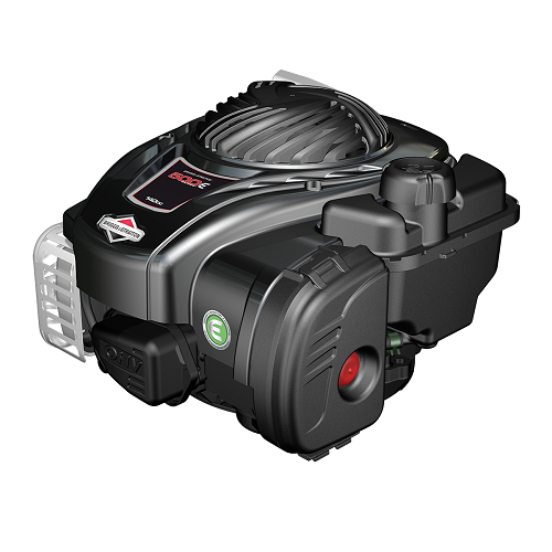

A Briggs honlapján ezt a képet találtam az 500e motorról, ezen nem tankon ülő karburátort látok, amin azért szokott lenni valamilyen állítócsavar.

És van amelyiken van alapjárati szabályzócsavar, bár a leírásban is úgy szerepel: ha van alapjárati.....
Mindegy, a jelenség nem megfelelő keverékarányra, vagy az alapjárat hiányára utal, ezért próbál a regulátor olyan kétségbeesetten szabályozni. Errefelé kell keresned a hibát.
Talán ez segít neked:
https://www.briggsandstratton.com/eu/en_gb/support/faqs/browse/carburetor-rebuild.html
