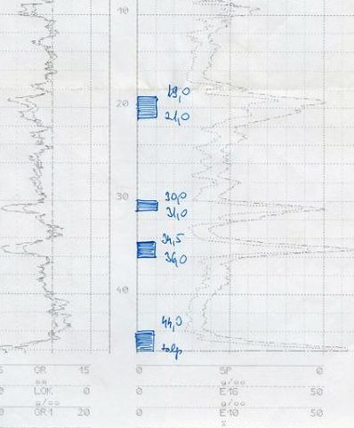

Beszéltünk már erről a Csapó féle ásott kútról. Azt hiszem megint sikerült a rossz megoldást választanod sajnos. Először is megbízol valakit aki max 50 métert tud fúrni másodszor pedig egy kis kőpad meg is állítja 45 ben. Azt kell mondjam kóklert választottál mert kútfúróval ilyesmi nem történik meg. Vagy el sem vállalja ( mert más a profilja szakterülete) vagy ha elvállalta meg is csinálja ha van kőpad ha nincs. Korlátlan vízhozamú kutat senki nem vállal ép ésszel meghatározott vízhozamot pedig csak az aki tudja mit beszél. Vigasztaljon hogy dolgoztunk mi már olyan helyen ahol volt két rossz kút is, tehát van aki még náladnál is rosszabbul járt.
A dolog megoldása nagyon egyszerű egyébként. Ki kell hívni egy geofizikust aki az elkészült furatot leszondázza és meg fogja mondani hogy milyen mélységekben milyen vízadási képességekkel rendelkező rétegek vannak.
Valami ilyesmi papírt fog adni :
Ennek ismeretében el lehet dönteni hogy legyen e a lyukból kút vagy ne mert bizony a normális kútcső és a szűrőkavicsolás komoly pénzkiadás és ha egyszer beépítették akkor az már ott is marad. Már pedig egy meddő furatba sok értelme nincs berakni több százezer forintot örökre.
Az MSZ22116 egyébként leírja miképp kell egy kutat elkészíteni, attól tartok ha ezt a számot megemlíted a fúrósodnak nem fog eszébe jutni semmi.
Véleményem szerint 20-30 liter/ perc tisztavizes hozam az amivel már lehet valamit kezdeni elfogadható kompromisszumok mellett. Ez alatt csak kompromisszumokkal és korlátolt lehetőségekkel extra költségek árán lehet kutat üzemeltetni öntözési céllal. Persze vannak területek ahol egy 10-15 literes kútért is milliókat adnának de ez nem Veresegyház.

Kértem én komolyabbaktól is ajánltatott de sajna nincsen 1 000 000 ftom.
Eddig az ő kockázata volt mert még semmit nem fizettem és úgy állapodtunk meg, hogy csak a jól működő kútra fizetek.
Megpróbálom kideríteni, hogy mennyi lesz a hozama és annak fényében dönteni.
Ha most van a kútnak x hozama, később ez csökkenhet, vagy ebben a mélységben ez állandó marad?
Köszönettel Feri
A legutolsó kérdéseddel kapcsolatban felelősséggel nyilatkozni nem lehet. Ezért is alkalmazzuk az esetek többségében a geofizikai mérést. Javaslom a kivitelezéssel kapcsolatban tanulmányozd a szabványt mert ha csak lenyomnak a lyukba alul dugózatlanul flexel bevagdosott narancssárga csatornacsövet központosítók és megfeleő körbekavicsolás nélkül abból sok jó nem szokott származni. Még évek múlva is jelentkezhetnek problémák. Nem hinném hogy csak milliós költségvetésből lehet jó kutat csinálni felétek és léttam én már ilyen költségvetés mellet is selejt kutat. Azt azonban ne feledjük hogy normális kútépítési anyagokból csak az anyagár 4-8 ezer forint méterenként egy sekély mélységű kút esetében is manapság. Pl az egyetlen hivatalos kútcsőgyár a múlt évben annak ellenére hogy sem az alapanyag sem az energia sem a bérköltségek nem emelkedtek összességében, mégis 20 százalék áremelést hajtottak végre.
