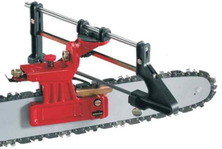

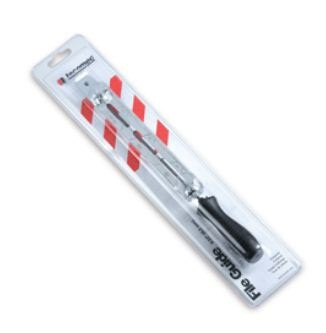

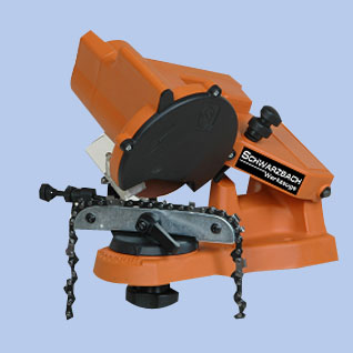

Nehéz lenne univerzális reszelőnek nevezni, inkább specifikus.
Néhány példa:
kézi láncélező.jpg (19.11 KiB) Megtekintve 20106 alkalommal.
láncélező sablon és reszelő.jpg (19.09 KiB) Megtekintve 20095 alkalommal.
gépi láncélező.jpg (53.61 KiB) Megtekintve 20158 alkalommal.
