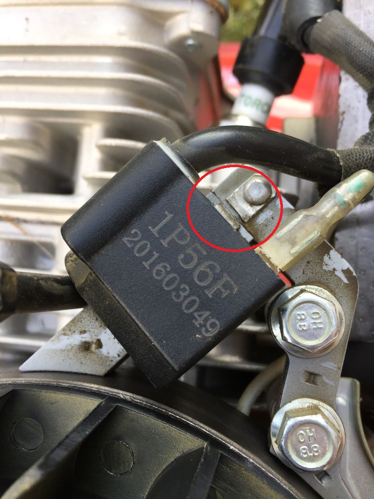

Egy Hecht 40 benzines motors fűnyíró kapcsán szeretnék segítséget kérni. Fűnyírás közben egyszer csak leállt. Szétszedés után a képen látható hiba fogadott. A gyújtótekercsnek az a testpontja vagy csak rögzítés? Ez okozhatja a gondot igaz?
Előre is köszönöm!
üdv,
Laci
Testelés lesz az. -szerintem :)
