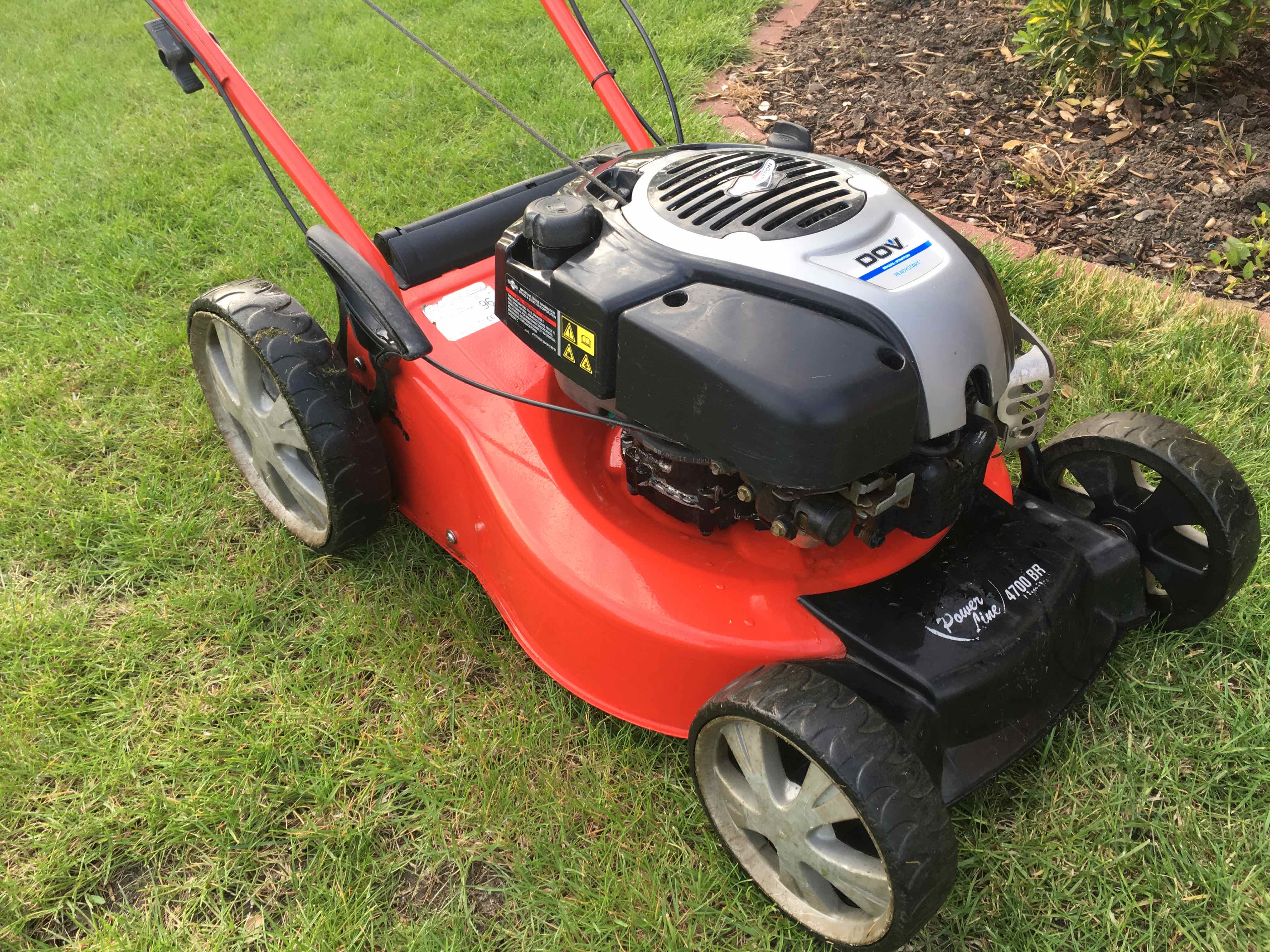

Szeretnék tanácsot kérni. Van egy Alko 4700 BR fányíróm, ami már 10 éve szépen dolgozik nálam, csak tiszta pormentes környezetben használom, minden évben olaj gyertya, levegőszűrő cserélve, Hidegen pöccre indul, melegen változó, van amikor első, vagy második rántásra elindul, de van hogy nem tudom beindítani egyáltalán, a hangja szép, nem füstöl, nem zörög. A gyertya nem szokott mostanság szürke lenni, inkább mondanám feketének. Kompressziót nem tudok mérni, de ha az lenne a baja akkor gondolom, nem csinálná azt hogy hol be indul hol nem. A mai napon 5 indításból 4 szer hibátlanul beindult melegen is. Azonban van hogy 5 ből csak 2 szer. Teljesen kedve szerint működik, hol keressem a hibát. Jelenleg új champion gyertya van benne, de volt hogy tettem bele régebbi gyertyát is de a helyzet nem lett jobb.
Ha minden rendben de fekete a gyertya akkor kormos az égés mert sok benzint kap. Ha kormos a gyertya akkor gyengébb megbízhatatlanabb a szikra is. 2 dolgot próbálnék egyrészt a szikraközt csökkenteni, másrészt a szegényíteni a keveréket.
Köszönöm a tanácsot, megpróbálom beállítani.
