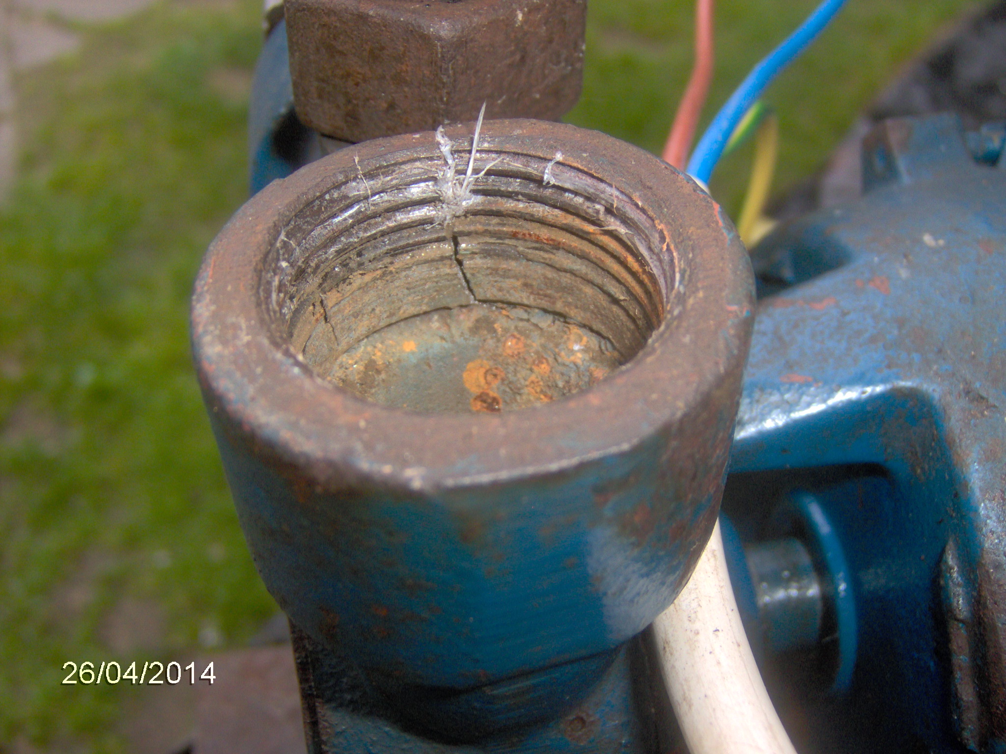

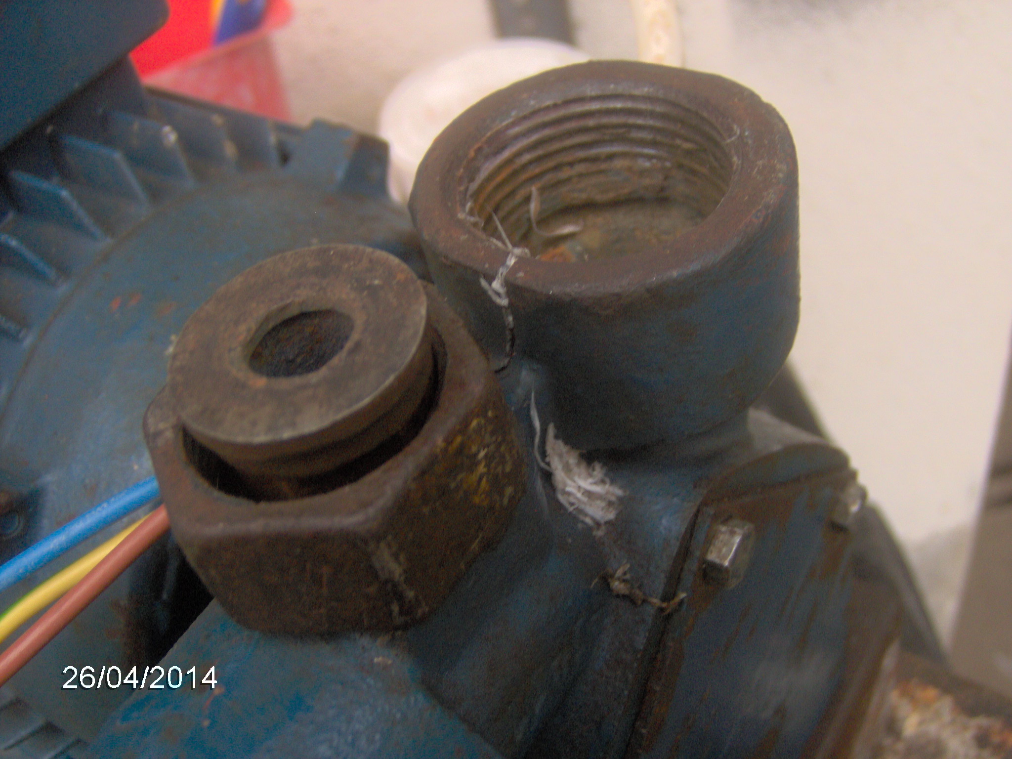

Sever szivattyú nyomócsonkja végigrepedt kb. 2-3 hosszan (amennyi a belső menet magassága, a menetre merőlegesen)!
Lehet valahogy gyógyítani vagy kuka lesz?

Látnom kéne. A JPV 900 ból lehet házivízművet csinálni hiszen az adatai alpján alkalmas rá.
Csináltam róla képet:
Hát ha nagyon meg akarnám menteni akkor esztergáltatnék egy olyan karmantyút aminek az egyik fele menetes a másik pedig nem és épp rácsúszik a repedt csonkra. Ezt követően alul körbe hegeszteném és izgulnék hogy nem e reped el ha kihűl majd. Talán még azt a hollanderes csatlakozót se kéne levenni úgy is körbe hegeszthető. Ha valami nagyon grafitos öntöttvas lenne akkor a hegesztése feladhatja a leckét.
