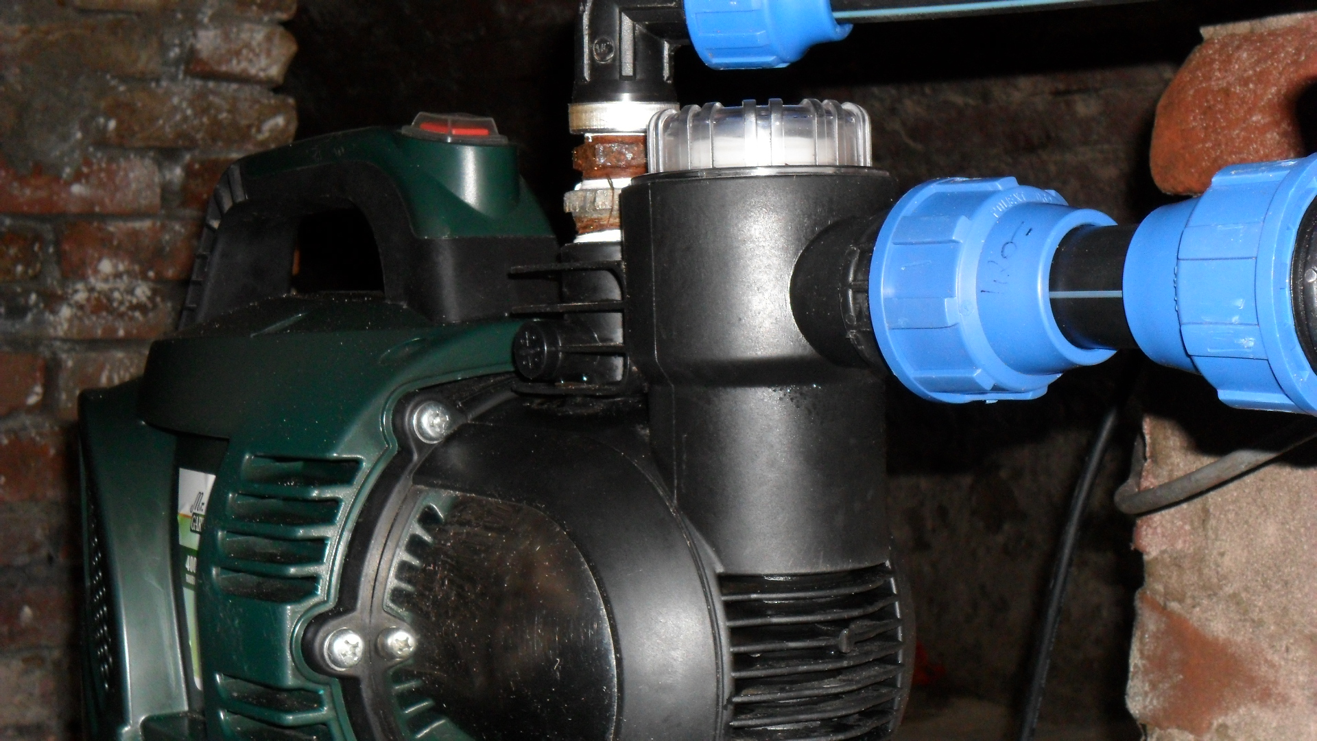

Nem javaslom a nyomáskapcsoló buherálását hozzáértés nélkül mert sok problémát is csinálhat az ember magának ezzel. Az jó ha a tartályban a levegőnyomás rendben van mert a membrán épségére utal. Az hogy a víz gázos lehet néhány oka mert maga a kút is lehet gázos de lehet hogy van valami tömítetlenség a szívó oldalon és ott kapkod be egy kis levegőt. Mivel ez jet rendszer így egy kevéske levegő nem okoz problémát a műköödésében viszont nem épp szerencsés dolog ha a poharat kiveri az ember kezéből a fröcskölő víz.
Ha mindenképp nyomáskapcsolót akarsz állítgatni akkor kérek képet először a szivattyúdról aztán megyünk majd tovább.

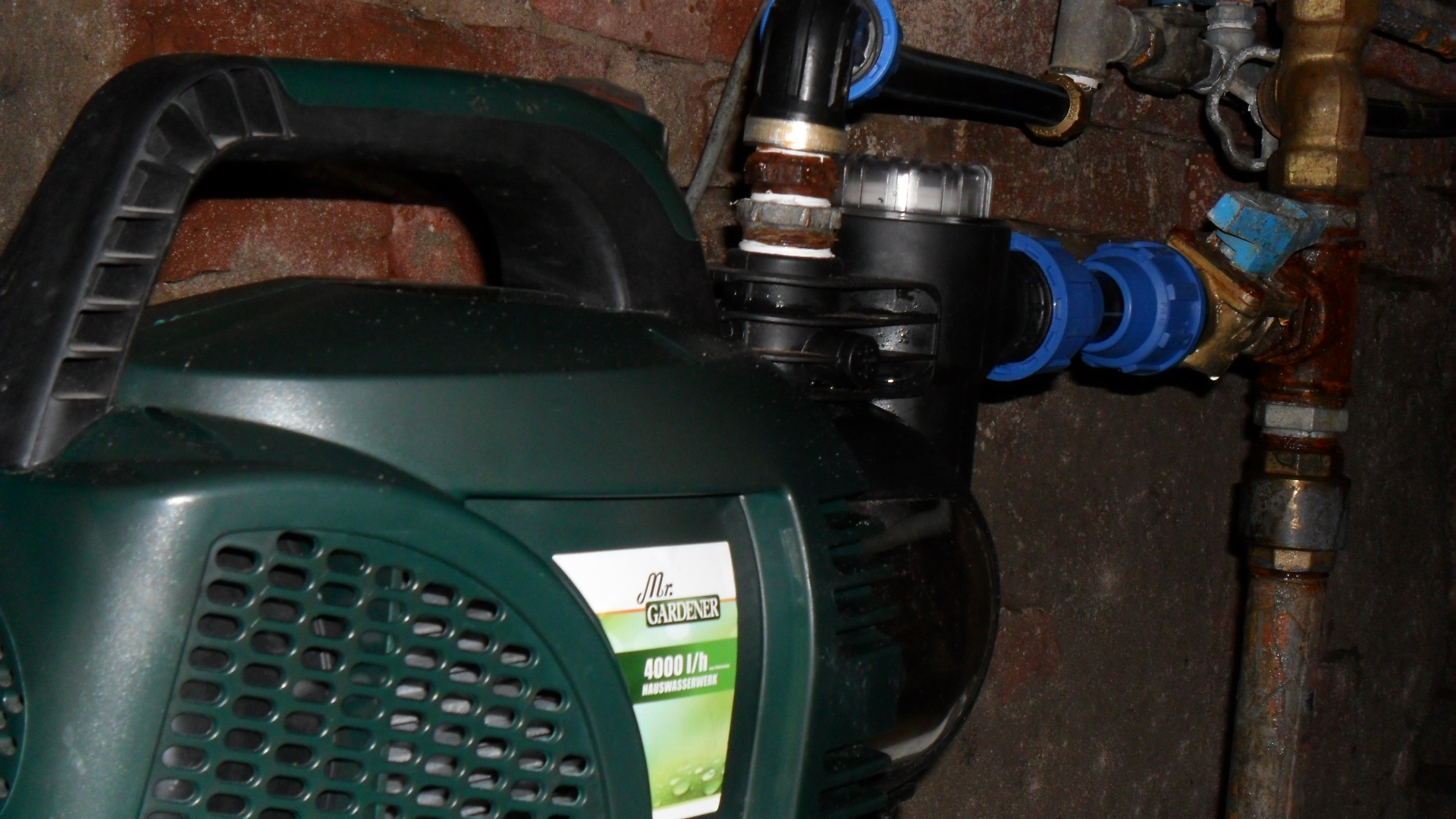

Köszönöm gyors válaszát. Szívó oldalon a visszacsapó szelepnél látok egy kis vízszivárgást. Úgy gondolom, hogy ahol szivárog
a víz, ott a levegőt is beszívhatja. A víznyomáson mindenhogyan szeretnék állítani, mert a 2.5 bár nyomást keveslem a pl. sterimob használatához.
Küldöm a képeket is.

Hello napalm
Jó kis konfig ez :) Igen, ahogy írod úgy kell ellenőrizni a levegő betöltő szelepnél, ugyan a videód ezt az ellenőrzést nem mutatja "csak" a rendszer működését amin látszik hogy nem pillanatok alatt megy fel a nyomás tehát lesz ott levegő is a membrán másik oldalán.
Jozina
Kösz a képeket végül is a neten sikerült találnom olyanokat amin jobban látszik a lényeg. A nyomáskapcsoló a szivattyú alatt lesz a nyomásmérőnél. Sajna megeshet hogy nem is nyomáskapcsoló hanem egy áramlás kapcsoló lesz az. Ilyen szivattyút nem szereltem és nem is szívesen nyúlnék hozzá mert túl sok benne a műanyag. Talán annyi köze van a német minőséghez hogy német cég gyártatja kínában, vagy indiában és ezt a jól kinéző dizájnt lehet a németek tervezték. Vásárlás előtt talán le is beszéltelek volna róla, mert a Lajtán túl ez a vedd meg és dobd ki kategória. Talán azért is van annyi eladó a hirdetési oldalakon belőle.
Szóval először be kéne kötni egy próba erejére a szivattyú motorját úgy hogy "örökjárós" legyen( tehát direktbe). Így ellenőrizhető hogy mekkora végnyomásra képes a szivattyú elzárt csapok mellett kb 1 perces járatást követően, de az sem baj ha 10 másodpercenként fel van jegyezve a nyomásmérő óra állása az indítást követően. Ha a nyomás így sem lépné túl legalább 1 barral a jelenlegi kikapcsolási nyomást akkor ez a szivattyú ennyit tud nincs miért továbbmenni. Ha túllépné akkor 2 út létezik, vagy beépíteni egy valóban nyomáskapcsoló kapcsolót ami kb 4 ezerből összejön és azt "bárhová" állíthatod ( pl. az előtted író napalm videóján szépen látszik hogy miképp kéne beépíteni ) vagy szétszedni a szivattyút hogy hozzáférhető legyen a "nyomáskapcsoló" és megnézni hogy esetleg van e valami állítási lehetőség, amire nem sok esélyt adok. Ha esetleg a szétszedés mellett döntenél légyszi tegyél fel képeket mert érdekel hogy mi vezérli valójában ezt a szivattyút, ill van e állítási lehetőség. Köszi.

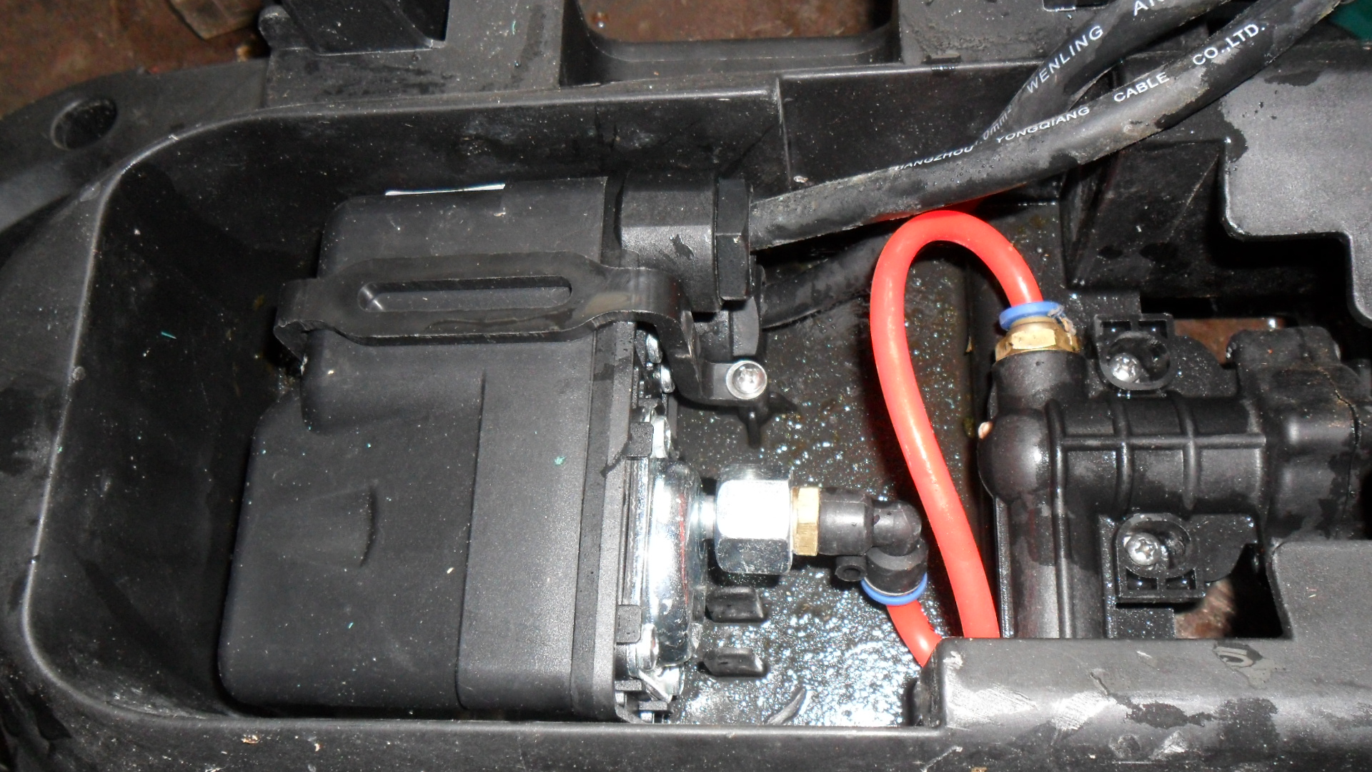

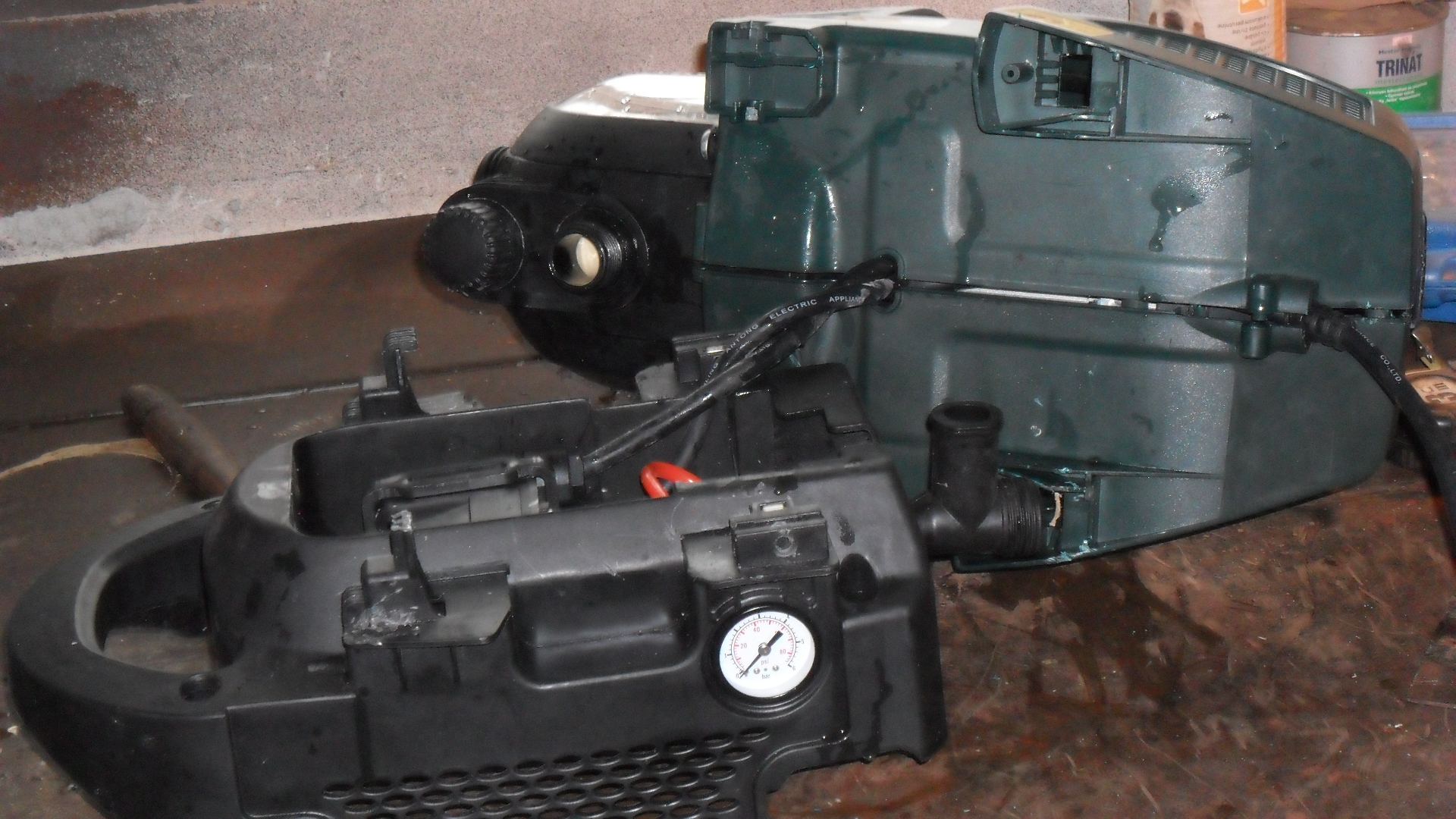

Szétszedtem a hidrofort. Nyomáskapcsoló van, de nehéz hozzáférni.Ketté kell szedni, hogy lássuk. Nyomáskapcsolón látni, ha jól láttam, 1.5-2.8 bár értéket feltüntetve. Most azon dolgozom, hogy a nyomáskapcsolót hozzáférhető helyen helyezzem el, hogy bármikor szétszerelés nélkül hozzáférjek. Az eredményről ha kívánja beszámolok.
Szétszedett hidroforról képek.

Igen nyomáskapcsoló lesz valóban. Az a piros festo cső köti össze a vízoldallal azt kell hoszabbra cserélni és akkor hozzáférhető helyen is elhelyezhető. Remélhetőleg a kábelek elég hosszúak lesznek rajta.

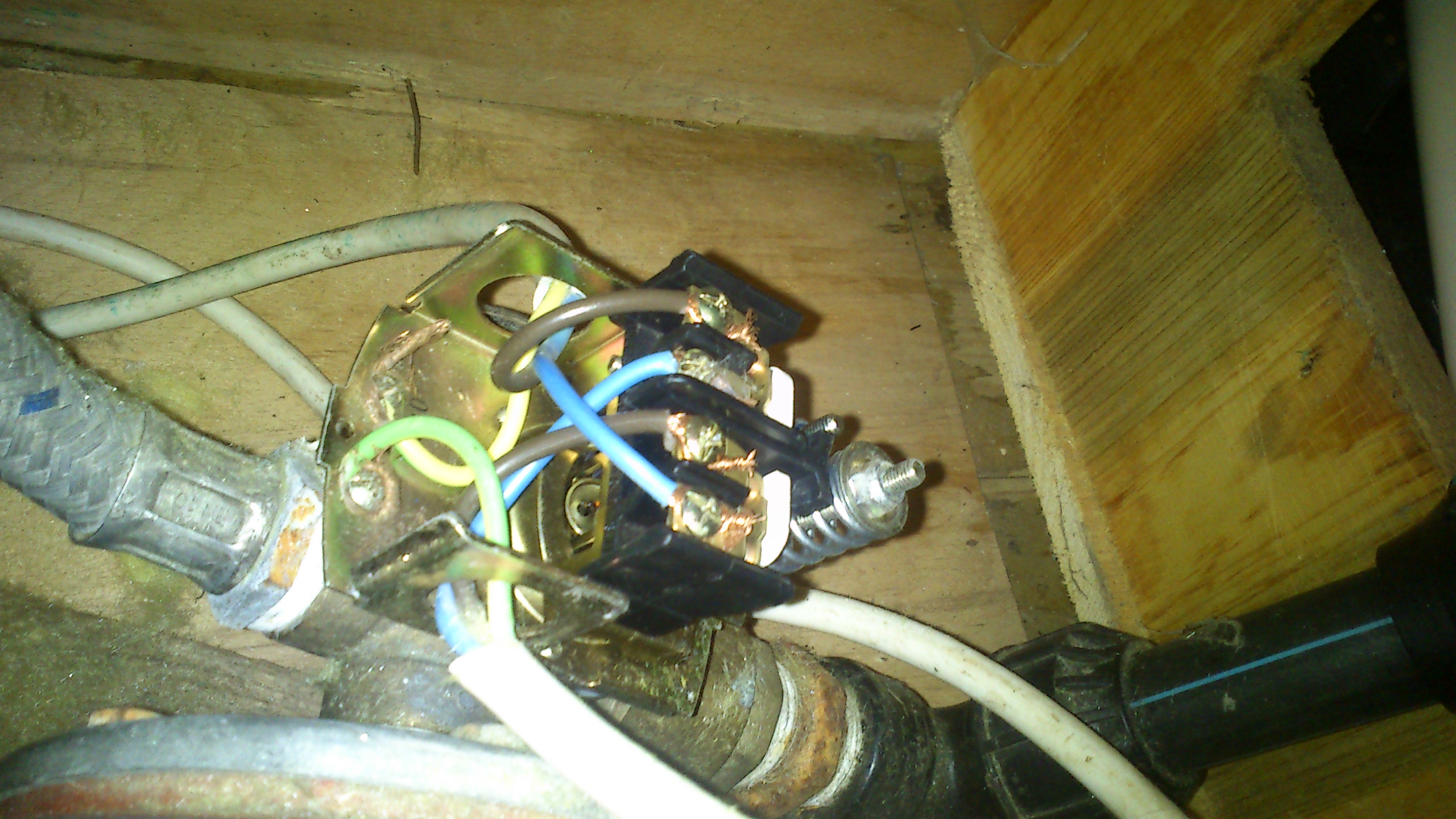

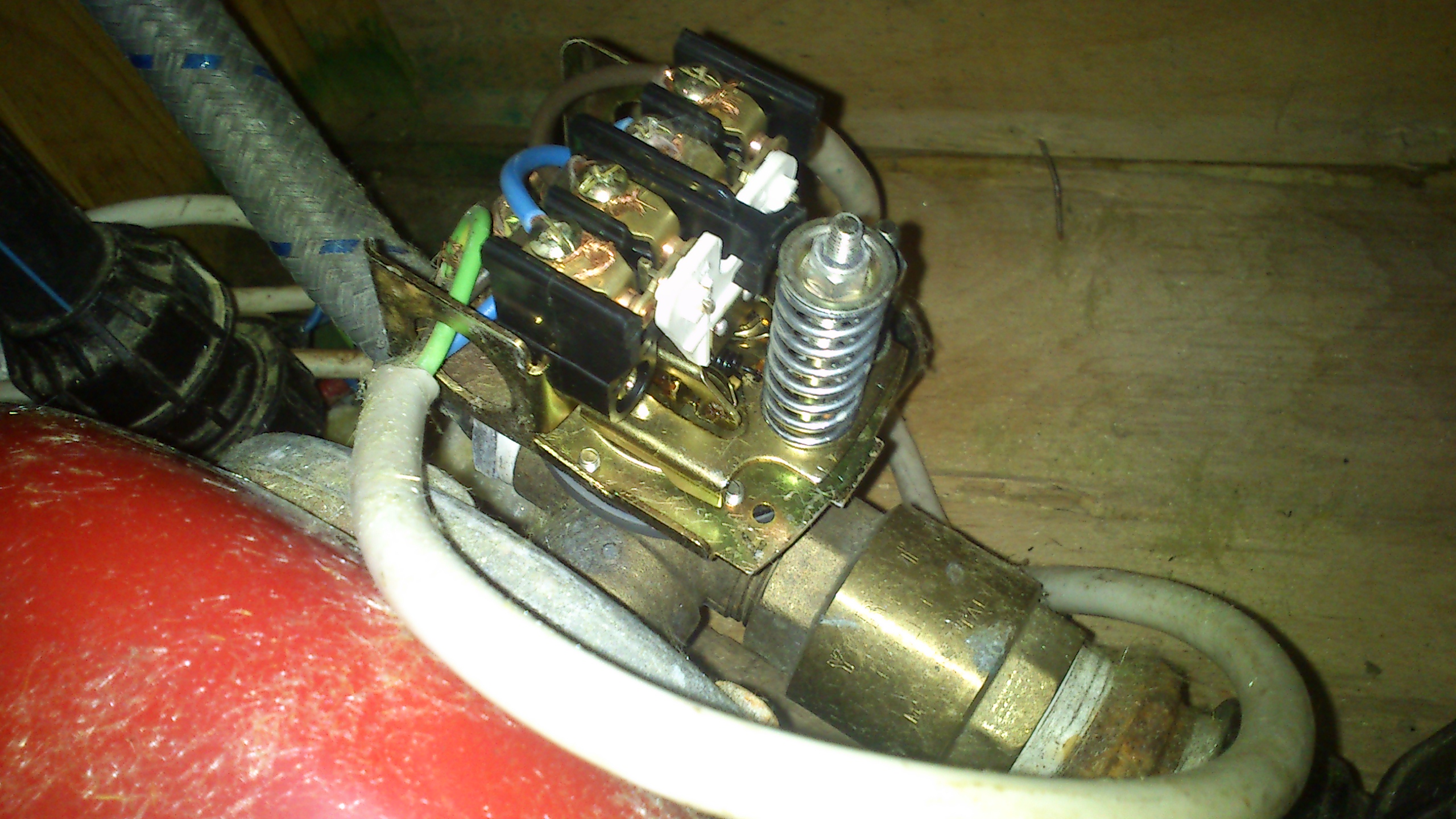

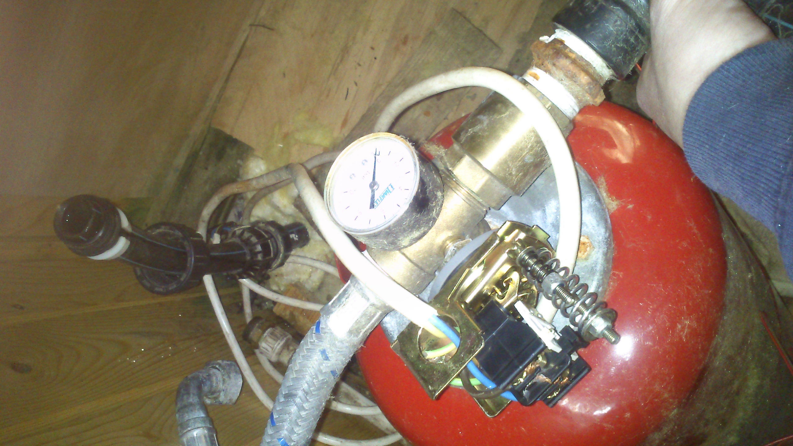

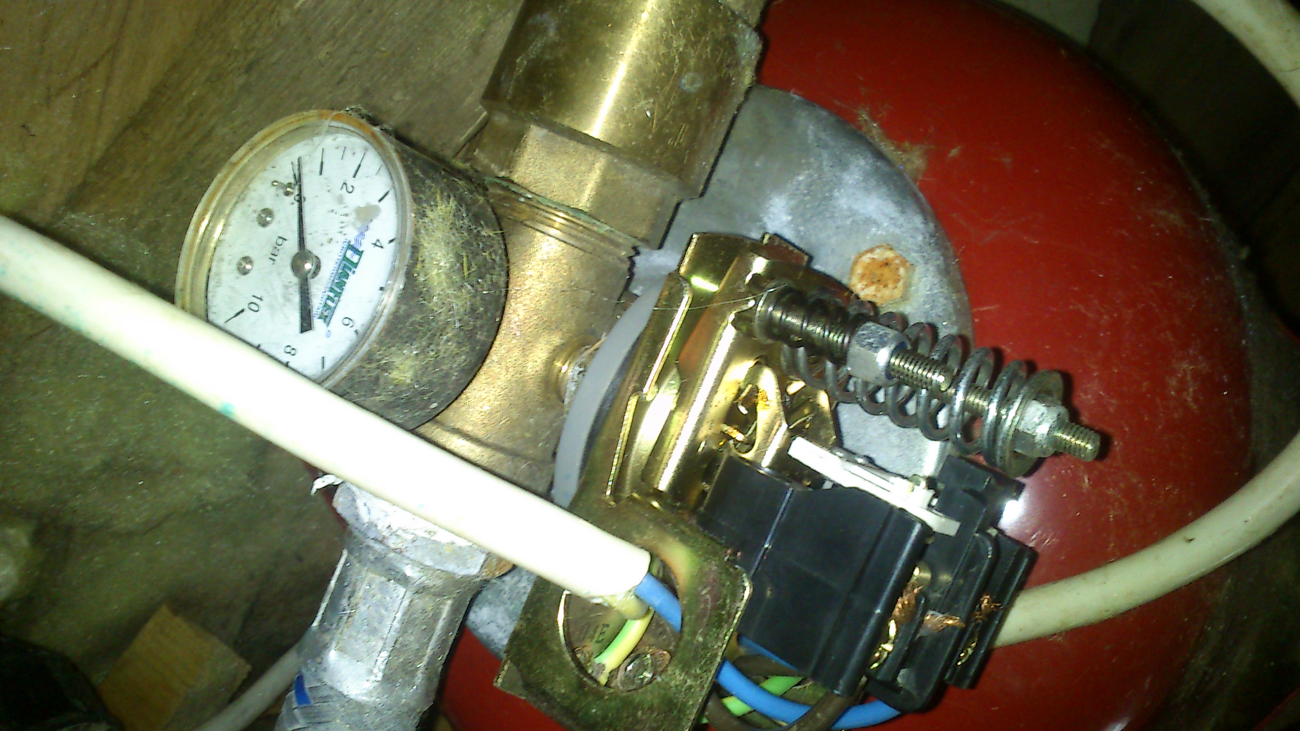

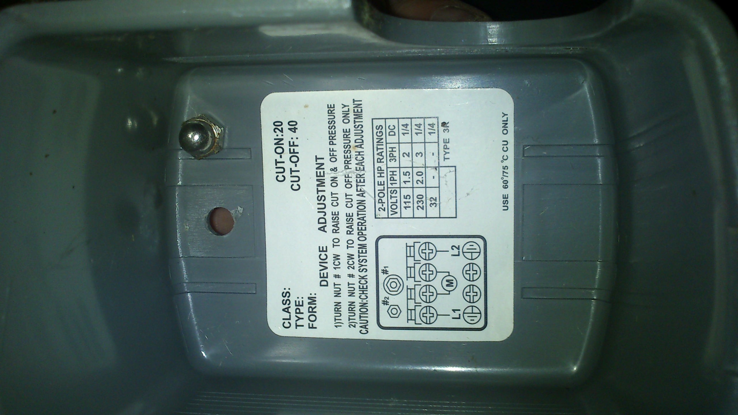

Szeretnék segítséget kérni. Kb 1 éve örököltem egy faházas nyaralót Erdélyben, ahol van egy fúrt kút. Úgy tudom, 27 méter környékén van a víz, amit iszunk.
Az elmúlt egy év alatt voltunk ott néhányszor hétvégén, a víznyomás elég gyenge, de kielégítő arra amire szükséges(tusolás, mosogatás).
Amit tudok: ahogy bejön a házba a kútból a cső (a kút kb 5 méterre van a háztól) egyből egy hidrofor tartály van a sarokban, amiről mellékelem a képeket itt.
Nekem az volt a furcsa, hogy a nyomást mutató óra 0 bar-t mutat akkor is, ha folyatom a vizet valahol a házban.
Sajnos én nem értek hozzá, de nem kellene legyen a tartályon is egy szivattyú(motor), ami rásegít a kútban lévő szivattyúra? Amiket láttam képeket hidrofor tartályokról azokon volt ilyen, ezért kérdezem.
Feltételezésem szerint amit a kép ábrázol még, az a nyomáskapcsoló/érzékelő lenne ?
Az alapvető probléma, amiért elkezdtem kutakodni az az, hogy óránként kb 1 kWh áramot használ a ház, úgy, hogy kizárólag a szivattyú biztosítéka van bekapcsolva és minden más áramtalanítva(boyer, izzók, konnektorok stb.) Nagyon soknak találom ezt az áramfogyasztást. Nem csak akkor kellene dolgozzon a lenti szivattyú, ha folyatjuk bent a vizet valahol? Mert azt gondolom, hogy folyamatosan megy, függetlenül attól, hogy van-e vízhasználat vagy nincs.
Olvasgattam itt a fórumon és először arra gyanakodtam, hogy a gumimembrán lehet kiszakadva a tartályban és ezért jár folyamatosan a szivattyú. De, a szelep benyomásával ellenőriztem ezt és nem víz, csak levegő jött a tartályból, ezért gondolom, hogy a membránnal még sem lehet probléma.
Ezután készítettem ezeket a képeket, a tartályról illetve tartozékairól. Szeretném kérni a segítségét, mert nagyon sok áramot használunk így el. Mi lehet a baj, mit nézzek meg, esetleg hívjak szakembert?
Üdvözlettel: Gergő
Képek:
Remélem ennyi kép elegendő lesz, sajnos nem tudtam jobbakat csinálni.
Előre is nagyon köszönöm a segítséget!
Köszi a képeket ! Mindenképp abnormális az 1 KWh áramfogyasztás folyamatosan óránként. Ez a szivattyú folyamatos járása miatt lehet amit sűrgősen ki kell deríteni és meg kell szüntetni. Átmenetileg a szivattyú áramtalanítását javaslom, legfeljebb arra a pár percre kell bekapcsolni még vizet veszel. Az örökjárás vízelvétel nélkül a szivattyú tönkremenetelét okozza. Ha van lehetőséged keress hozzáértőt mert úgy tűnik sem szakismereted sem szerszámozottságod nincs a feladathoz. Nagy valószínűséggel egy búvár szivattyú nyomja fel a vizet abba a tartályba amin az a nyomáskapcsoló és nyomásmérő óra van. Mindkettő el tud romlani, de az is lehet hogy annyira nyomásszegény ( kopott) a szivattyú hogy nem képes már kikapcsolási nyomást produkálni.

Lalibátyó!
Még annyit szeretnék kérdezni, hogy maga a rendszer, az így elviekben rendben van? Nem hiányzik semmi? A hidrofor tartályon csak a nyomáskapcsoló és a mérő szokott lenni ilyen esetben, amikor a kútban egy búvárszivattyú van?
A szivattyú típusa ismeretlen számomra, nem tudom mennyire lenne bonyolult dolog felhúzni a kútból, őszintén szólva nem mertem nekifogni..

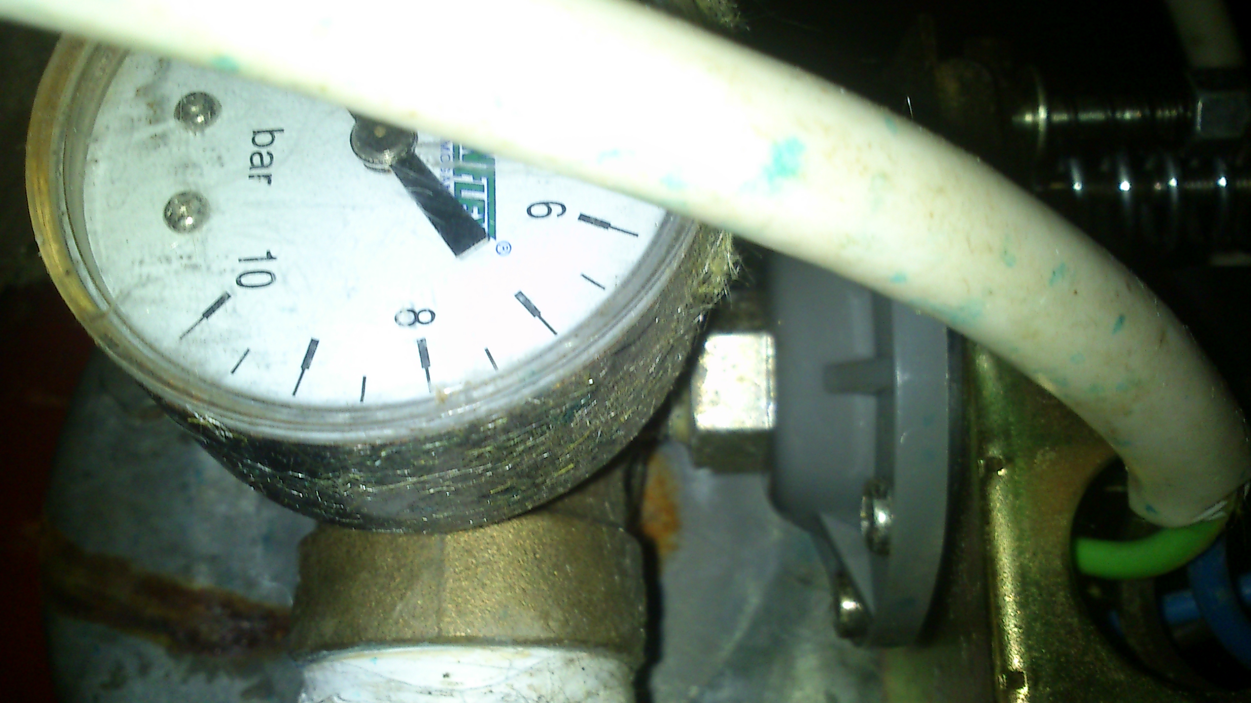

Illetve még annyi, hogy azt hogyan tudnám megállapítani/kizárni, hogy a nyomáskapcsoló jól működik-e?
Nagyon megköszönném, ha egy kicsit képbe tennél, mert szeretném megérteni, hogy hogyan is kellene működjön pontosan ez a rendszer.
Alapvetően műszaki beállítottságú ember vagyok, ezért is érdekelne nagyon.
Köszönöm szépen.
Igen, ennyi. Tartály nyomáskapcsoló és nyomásmérő. A szivattyú pedig a kútban, a szivattyú fejen egy visszacsapó szelep hogy ne tudjon a víz visszafolyni a szivattyún keresztül a kútba. Nálad ez fent van a nyomásmérőnél. Normál működés közben hallanod kellene a kattanását a nyomáskapcsolónak mind ki és mind bekapcsoláskor is. Ez már arra utal hogy működik. Persze lehetnek az érinkezők hibások stb és kapcsol csak épp nem viszi át az áramot. No neked biztosan nem az a baj forrása. Megeshet hogy a nyomáskapcsoló membrán tere feltelt homokkal rozsdával és azért nem kapcsol ki vagy be. Ha műszaki beállítottságú vagy szereld le és ellenőrizd. Elegendő csavarhúzóval megnyomni az alaplemezt egy bizonyos ponton és máris kapcsolni fog. De ez már csak gyakorlatból megy. De mint mondtad ha műszaki beállítottságú vagy nem lesz nehéz megfejtened egy alapos szemrevételezés után hogy mit és hol kell nyomni hogy bekapcsoljon, ill hogyha bekapcsolt állapotban lenne akkor kikapcsoljon. Javaslom a nyomásmérő cseréjét mielőbb hogy legalább a mutatott nyomásértékek többé kevésbé megbízhatóak legyenek. Ugyan ez is egy két rugós nyomáskapcsoló de számomra ismeretlen kinézetű. Ettől függetlenül úgy tűnik mint ha a nagy rugós csavart már tekerték volna, ráadásul a kisebb kikapcsolási nyomás irányába. A kis rugós csavar pedig a ki és bekapcsolási különbség állító csavarja, tehát ha lazítod akkor növekszik a bekapcsolási nyomás ha előfeszíted akkor pedig csökken (mivel a különbséget növeled) persze ez az elv a gyakorlat pedig az hogy mindkét értéket mindkét csavar változtatja csak az egyik kevésbé a másik meg jobban. Ha piszkálod mindenképp jegyezd fel hogy melyik csavart merre tekerted és mennyit hogyha rontanál a helyzeten akkor visszatalálj oda ahonnan elindultál.
Amíg a szivattyút nem veszed fel addig puszta találgatás hogy milyen is valójában, de ha kicserélted a nyomásmérőt és egy perc járás után miközben nem nyitsz csapot írnál egy nyomásértéket akkor előbbre léphetnénk.
