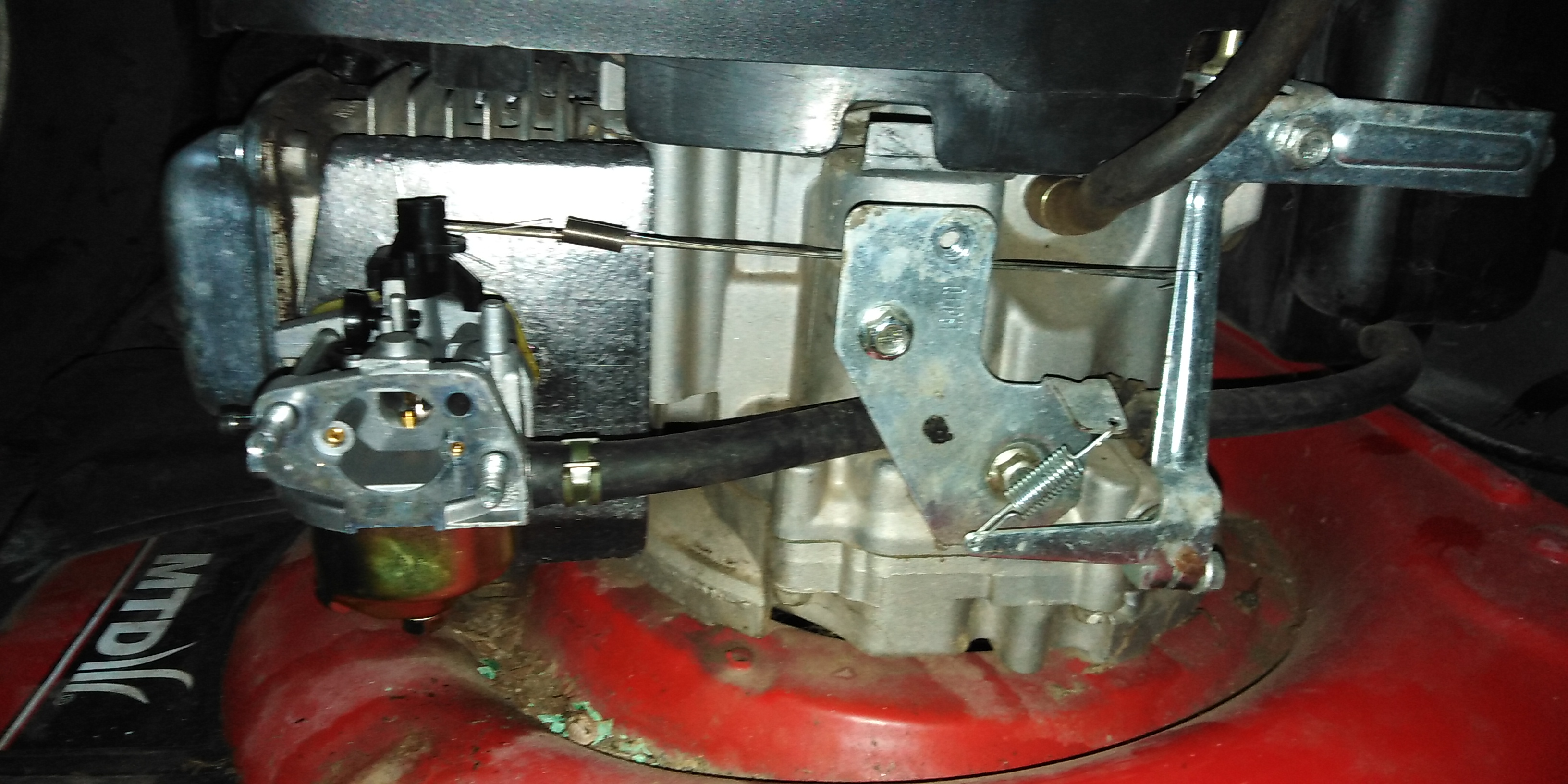

Sajnos szerelem kell mert továbbra se jó. Mit nézzek meg rajta? Kézzel egy picit ha rásegítek, hogy a folytószelep jobban nyisson ki akkor nem áll le de egyenetlenül jár és ha elengedem le is áll.
Képed lenne a lényegről ?
Milyen lényegre gondolsz?
Hát arról amit szereltél, a karburátorra és környékére a gépeden. hátha valami rudazat rugó stb nincs a helyén, mert he elindul és megy akkor alapjában nagy baj nem lehet. Legfeljebb ha dadogós akkor túl sok benyát kap.
Mondjuk az elején azt írtad pumpálgatnod kell ami épp az ellenkezője a sok benzinnek.
alig kell meghúzni a berántót rögtön beindul viszont csak úgy pöfög tovább ha pumpálgatok rá
Ez jónak tűnik
Igen, ezen látszik a lényeg. Tehát megy a motor csak leáll ha nem nyomogatod a gázt. Ezek fordulat szabályozósak és indításkor már a pillangó szelep majd teljes nyitáson kellene hogy legyen amit a regulátor vesz vissza a terhelés függvényében. Szerintem a karburátor tetején lévő rudazat és rugó van rossz helyre akasztva azon a fekete műanyagon. ( a másik vége a regulátor karján van)

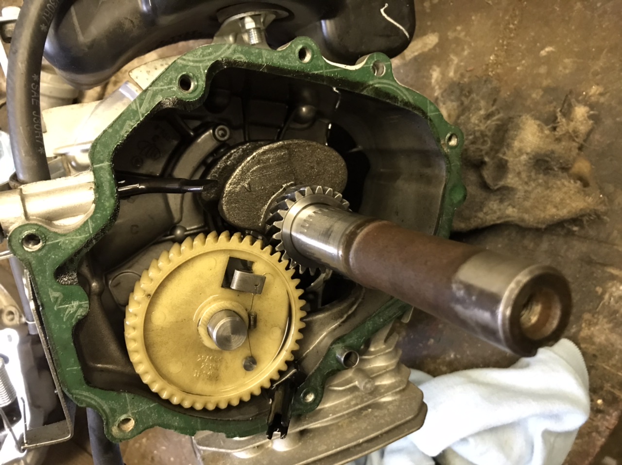

Mtd thorx 35 motor vezérlés helyreállításán ügyködöm, de pontosan nem is tudom hogy a vezérlő tengelyen lévő pontnak hova kell esnie?

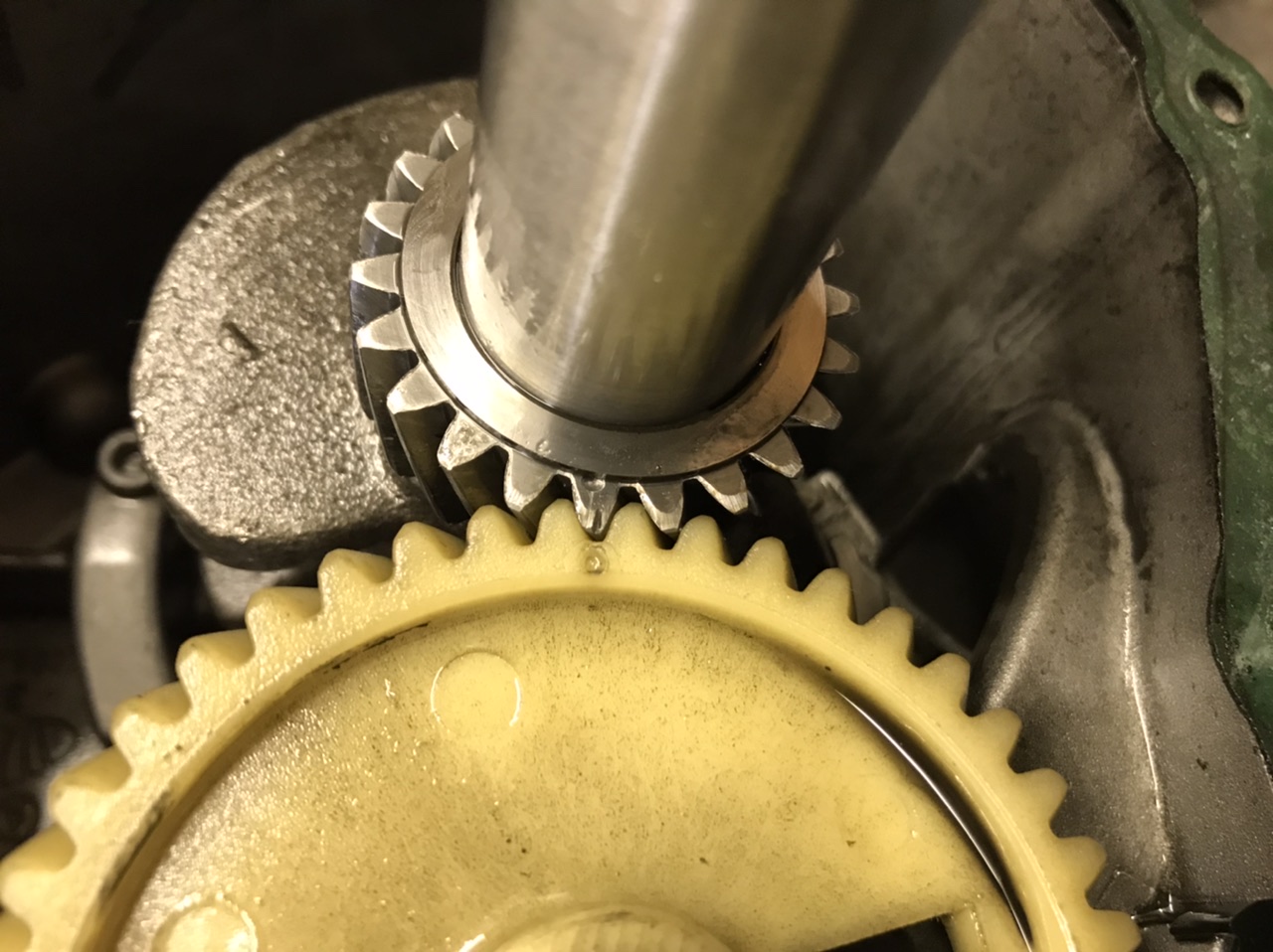

Köszi a képet, ha jó még a szemem akkor mindkét jelölés látszik is. A fogárok és a fog csúcs jelölésnek kellene egybe esni. Bekarikáztam a képen . Jelölések azok ?
Nagyon köszönöm.
Viszont a főtengely fogazáson én voltam aki ráütött amikor szétszedtem hogyan volt összerakva, van egy a müanyag vezérlésen is.
Ha jól értelmezem kell egy gyári jelölésnek is lennie a főtengelyen?!
Közben megtaláltam.
Így volt eredetileg is.
Most összefel van azt meglátom, de nem reménykedem ha ugyan úgy visszarakom.

Elvileg így jó kell legyen. Azért gyertya nélkül körbe kellene forgatni párszor finoman hogy minden ok - e.
- Ugye sűrítési felső holtponton mindkét szelep zárva, a szívóütem előtti felsőn pedig szelepváltás kellene legyen, a kipufogó záródik a szívó nyílik.
Persze, megforgatom mindig. Szelepek nélkül is átforgattam egy-egy szeleprúddal mikor nyit, meg szelepházzal összerakva.
Még szelepeket állítok és összerakom ha találok szelepfedél tömítést.
