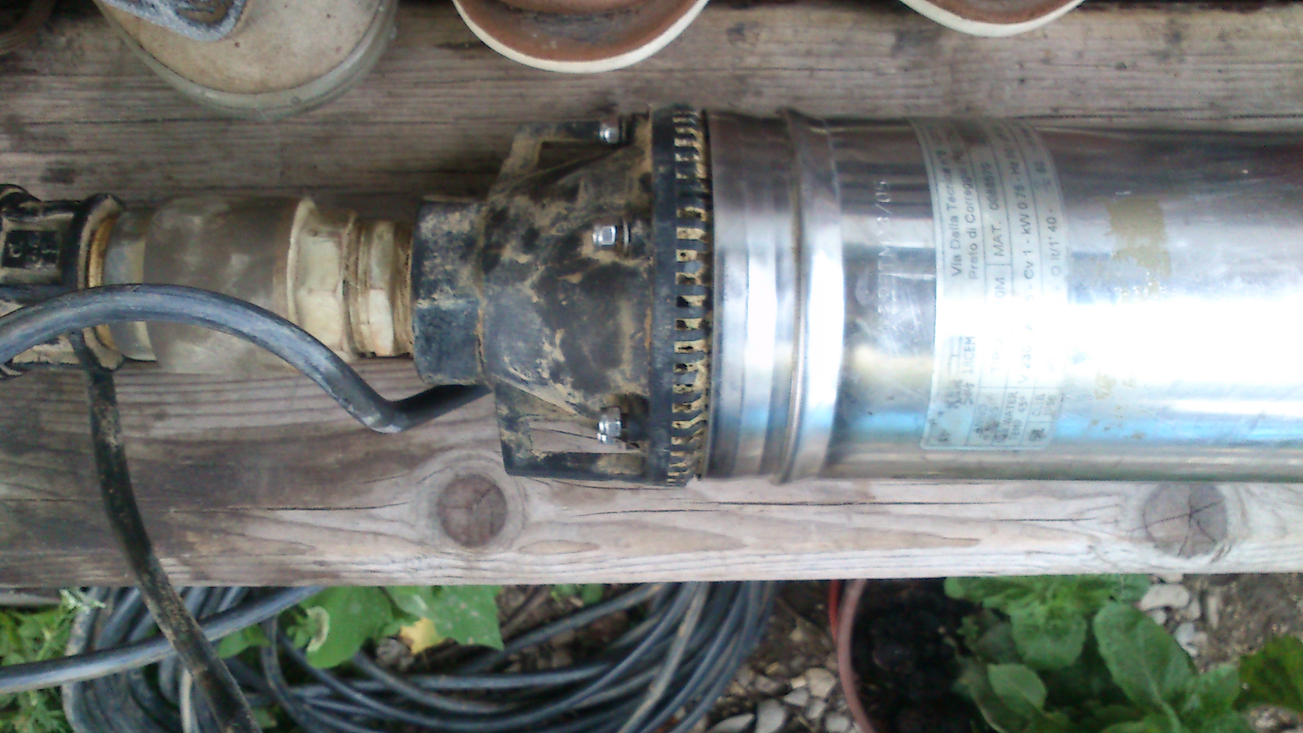

Szia Lalibátyó! Most voltam ott a háznál és most jutottam odáig, hogy ki tudjam emelni a szivattyút. Néhány képet mellékelek a szivattyúról és leírom mire jutottam.
Mielőtt hozzá kezdtem volna a kiemeléshez, -a 125-ös(mostmár tuti, hogy ennyi, mert lemértem) csőnél, ahol elfordul a ház irányába a kpe cső, ami a vizet szállítja- szétszedtem a könyéknél, hogy láthassam, hogy szemre mennyi nyomás van. Sajnos éppen csak csordogált a víz, gondolom ez már egy rossz jel lehet a szivattyúra nézve..
Amit még megtudtam.A kpe cső 20 méter hosszú, aminek a végén a képeken látható szivattyú volt. Kb 6,5 méterig volt vizes a cső, amiből következik a vízoszlop magassága. A cső a szivattyúhoz(illetve feltételezhetően, hogy a lábszelephez csatlakozva)törés és toldás nélkül egészen a kút tetejéig kijön, majd közvetlen a 125-ös cső teteje után, a ház irányába fordul, és 5 méter után beér a házba. Kb 1,5 méter még függőlegesen felfelé a hidroforhoz a házba. Innen pedig már láttad a korábban küldött képeim alapján. Sajnos a lábszelepről,ami a szivattyúhoz csatlakozik elmulasztottam képet készíteni.(félig látszik az egyik képen, gondolom, hogy az a lábszelep)
Korábban kint járt a szerelő, ő azt mondta, hogy tuti, hogy a szivattyúval van a probléma. A nyomásmérőt a hidroforon ellenőrizte, működik és 0,2- 0,3 bar-t mutatott.Gondolom ezért is jár folyamatosan a szivattyú, mert nem tud annyi nyomást csinálni, hogy szinkronban legyen a nyomáskapcsolóval és az jelet tudjon küldeni neki a kikapcsoláshoz.(elnézést ha nagy hülyeséget írtam)
Szeretném a véleményedet kérni, illetve arra lennék még kíváncsi, hogy a szivattyú vajon javítható/felújítható-e ?

Hát ha én ezt előbb látom.....
Sajna ez egy TM 10 ami periférikus . Kristálytiszta vízbe való és általam nem preferált sem a márka sem a típus. Amúgy javítható. Csupán 1 db járókerék van benne rendkívül pontos illesztéssel ( ez is a baja). Kicsi kopás és már is vége. Az hogy ki és mennyiért javítja nem tudom új ára nem is oly rég 29 ezer körül volt és ezért elég sokat el is adtak belőle. A járókereket és annak a házát kéne cserélni ha a motor biztosan jó. Ezt inkább a gazda boltok és agro kisáruházak forgalmazzák, komoly szivattyúbolt legfeljebb csak választék bővítés céljából tartja. Persze a rezgősnél azért sokkal többet ér:) mert legalább a kutat nem teszi tönkre. Magyar megfelelője ami jobb is az Elpumps 1/4.
Köszi a gyors választ. Sajna itt nem olyan túl a nagy a választék erre felé, de ha cserére kerül akkor mindenképpen más típust választunk. Amit láttam itt, sok helyen ezt forgalmazzák, pl Dedemanban is, a Wassertechnik, Wasserkönig típusúakat. Ezek vannak olyan 40-50 ezer Ft értékben.
Pl, amit kinéztem ide, az egyik egy 45 m emelőmagasságot tud (40ezer FT) a másik 80métert (50 ezer FT).
Gondolom, akkor egyértelműen szivattyú problémára utalnak a fent leírt problémák.
Egyébként, leszedtük a szivattyú fedelét, és valóban ott volt egy járókerék, ami eléggé "kotyogott", kb 2cm-es holtjátéka volt. Ezt is leszedve, láttuk a keréken a kopást.

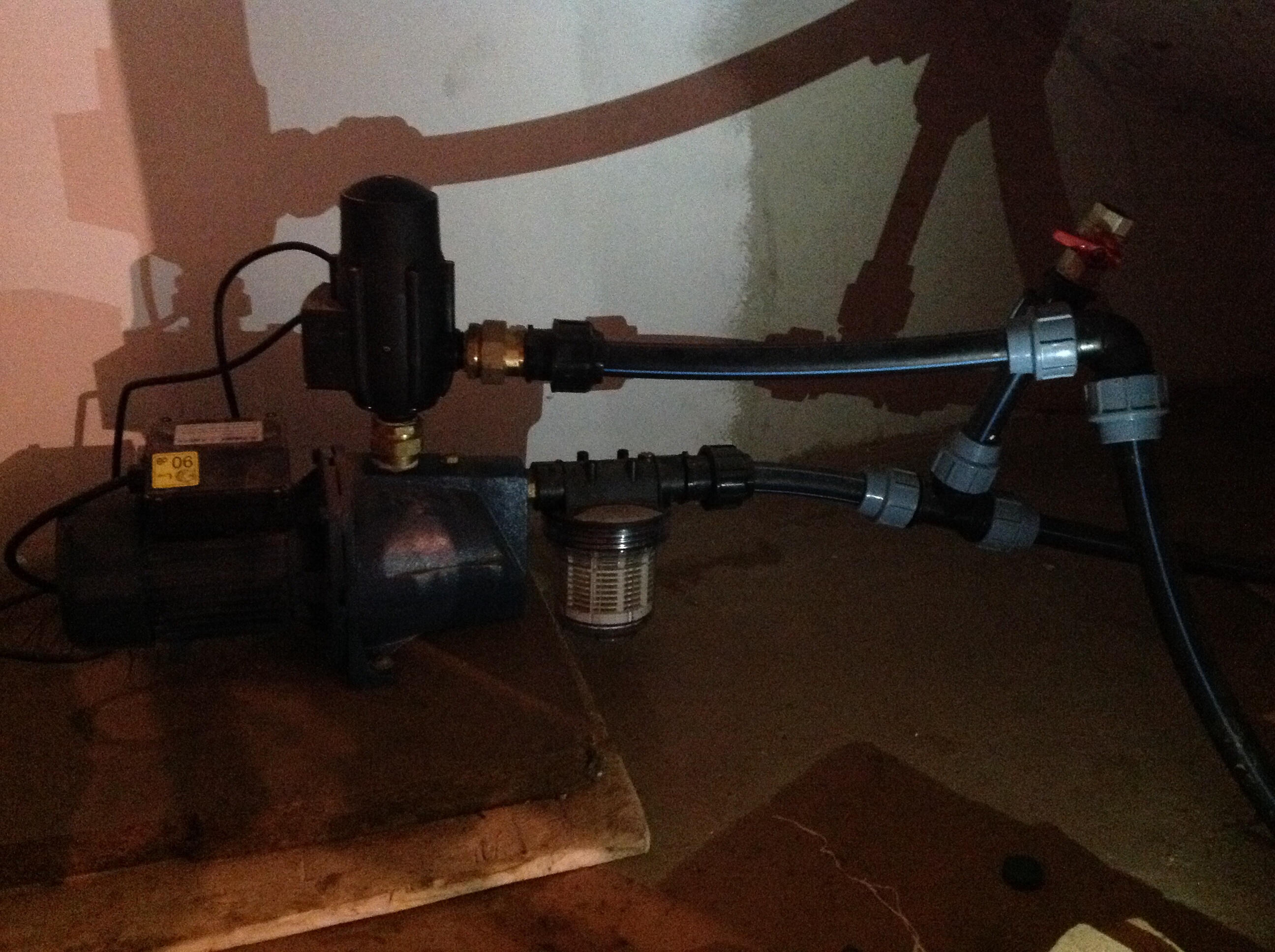

Közelebb csak úgy tudom rakni ha le engedem egy kosárban a kútba. A pincébe van beépítve a lépcső alá:) igazából a kútra építettük a hazát, mert nem akartam be temetni. Nagyon jo vízhozama van. Igazából ezzel nem volt baj mert mindig hatalmas nyomással jön a víz. A vastagabb slagot be sem tudom fogni kézzel. A láb szelep réz es York. Biztos van jobb, de nem tudom elképzelni hogy 3x is rossz legyen. Meg amit írtam hogy valamikor fel évig jo, valamikor meg két naponta rossz...nyomás kapcsoló azért van hogy ha kerti csapot megnyitom akkor induljon a víz. Illetve szárazon futás elleni védelem miatt. Csatolom képet. Mivel KPE nem tömítem a menetet, kivéve a szivattyúnal. Ott azt hiszem teflonszalag van.
Köszi a képet nem néz ez ki rosszul, gratulálok ! Szóval ez egy DSK áramlás kapcsoló lesz nem pedig nyomáskapcsoló. Ennek így ahogy van működni kéne. Igen, a KPE az gumigyűrűre tömít viszont az az idom ami menetes a másik oldalon azt tömíteni kell. Sajnos a teflon szalag az eléggé alkalmatlan megbízható menettömítésre, inkább a tömítő zsinór az ami jó. Vagy a kóc de azt kevesen tudják jól használni.
Amikor ki nyitom a töltő szerepet egyértelműen hallani hogy vákuum van a rendszerben mert hangosan sziszeg
Ez a mondat továbbra is azt sugallja hogy a szívócsőből visszafolyik a víz a kútba. Ez történhet a lábszelepen keresztül ill valamely idom csatlakozásánál, de akár egy hibás kpe csőből is. Ez utóbbi ugyan elég ritkán esik meg.
Talán meg kéne próbálni berakni még egy visszacsapó szelepet a dsk és a szivattyú közé.
