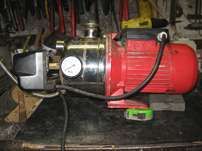

Kedves kollegák , kérem ha valaki felismerné ezt a szivattyút és motrot , írja meg nekem .Sehól nem találtam hasonlót a googliban , a szememet kinéztem már. Semilyen jelzést nem találok rajta . Nagy tömitő gumigyűrű kellene hozzá , de mindenhól a tipust kérdik. Köszönettel előre is
Keresel egy hidraulika tömítéseket árusító boltot aztán akkora "O" gyűrűt adnak amekkorát lemértél vagy kérsz. Szivattyúsnál ne is keresd az is a hidraulikástól veszi :) Pl itt, http://www.sealring.hu/index.hu_ceginfo.html
(én is ide járok)
Amúgy azt hiszem épp van is bontva ilyen szivattyú itthon, holnap majd körül nézek mi van még meg belőle. pl a lapátkereke az elég különleges mert kúrpa illeszkedik.

Köszönöm a javaslatodat , megyek is , van itt a szomszéd községben egy hidraulikás , különben ennek a lapátkereke menettel megy fől , egy zsákmenet van a lapátban, müanyag lapát , fém menettel. köszi mégegyszer Feri
