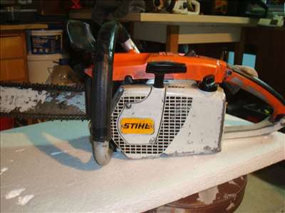

Új felhasználó vagyok, nézegettem a beírt témáitokat és szeretnék egy tapasztalt versenyzőtől segítséget kérni.
A szerszágép.hu-ról megrendeltem egy stihl 031 AV-t, utánvéttel. Ez lesz az első motoros fűrészem és a gatya megfordult rajtam amikor a kínai hamisítványokról írtatok, így nem tudom, hogy laikusként hogy tudom majd eldönteni az eredetiségét.
Az úr akitől veszem erdőn dolgozó, állítása szerint pipec a gép. Válaszotokat megköszönve üdv.
Egy erdőn dolgozó ember biztos nem kínai hamisítványt használ, azzal a hideg vízre valót sem keresné meg (hacsak nem egy átverős típus).
A képek alapján nem így nézett ki a hamisítvány kínai és ha így néz ki mint az alábbi képen, akkor biztos nem kínai, ilyen kopottságig nem jut el.
A fotók alapján kopottsága nem ennyire előrehaladott, mivel elmondása alapján ritkábban használta ezt a gépet. De állítja, ha 3. rántásra nem indul be ingyen nekem adja!:)
